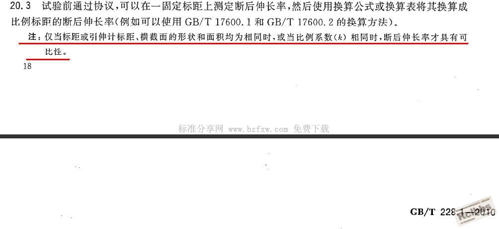

GBT 17600.2-1998 钢的伸长率换算 第2部分:奥氏体钢.pdf (759.02 KB, 下载次数: 282) GBT 17600.1-1998 钢的伸长率换算 第1部分:碳素钢和低合金钢.pdf (715.62 KB, 下载次数: 261) 延伸率问题.JPG 以上资料供大家学习!
