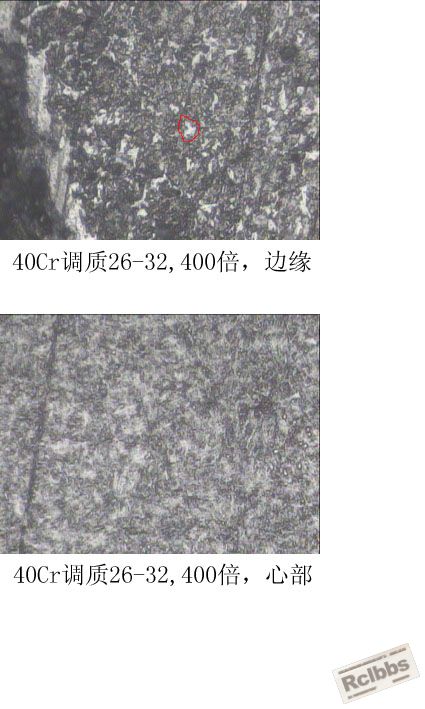

有几个问题,
1.边缘图片红圈组织应该就是铁素体了吧?
2.心部组织是不是全部都是回火索氏体,无铁素体?如果有铁素体,麻烦说下在那个部位。
3.心部组织是否粗大?按国标评级,心部能评几级?
4.如果图片不清楚,或者腐蚀情况不好,请告之。

能做硬度试验吗?做一下硬度测验。

边缘有明显的脱碳层,心部组织正常
发表于 2012-3-30 14:36:52 | 显示全部楼层
心部组织索氏体应该在二级上下,边缘脱碳明显。
发表于 2012-3-30 15:04:49 | 显示全部楼层
你制样不太好照片上还能看到试样的磨痕,所以照片不太清楚浸蚀还可以,从第一张照片看表面有脱碳,照片能不能再放大一点,这样会看的更清楚些
发表于 2012-3-31 21:29:26 | 显示全部楼层
xiaochuan000123 发表于 2012-3-30 13:13
边缘有明显的脱碳层,心部组织正常
个人感觉边缘红色圈起来的像先共析F,心部是正常的调质组织,请教一下,先共析F一般是冷速不够所致,边缘的冷速应该比心部大,为什么边缘有先共析F而心部没有?
