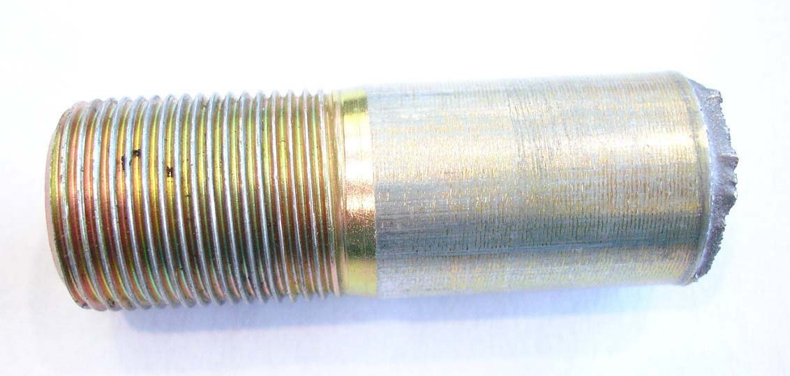

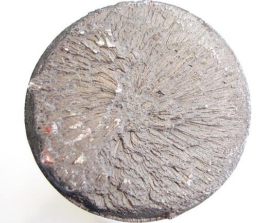

某一轮胎螺栓在试车过程中发生断裂,断裂处发生在栓杆与螺帽圆角交接点,断裂形貌如图1、2。该螺栓技术要求为调质处理,硬度32~39HRC,材料为40Cr。

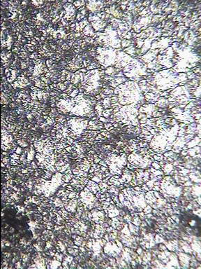

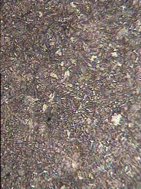

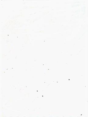

4、金相检验
调质组织为回火索氏体+少量铁素体 ,有少量点状夹杂物,淬火后晶粒较细,约为9级。

心部开始往外断裂。
检查心部组织。夹杂。
发表于 2007-10-5 16:04:18 | 显示全部楼层
应该是快速失效。放射棱线相当的清晰。
样子和抗拉试棒差不多了。
必须确定,是个别现象还是批量的。
是新产品试制还是老产品寿命试验。
多久发生断裂的,正常的需要多少时间?
裂源在心部,到底是抗拉强度不够,生生拉断。
还是材料或者淬火时心部已经有缺陷了。
表面经过了电镀,氢有没有影响。
都是需要一一排除的。

上面的夹杂物图及调质状态图就是在断裂处的心部区域拍的
签到天数: 79 天
 楼主| 发表于 2007-10-5 16:30:31 | 显示全部楼层
图3、4、5均为心部区域

发表于 2007-10-5 16:36:40 | 显示全部楼层
“高手“实在愧不敢当!
根本没有那种看一眼就知道原因的本事。
发表于 2007-10-5 16:43:27 | 显示全部楼层
基本上就是在抗拉强度不够产生生生拉断(不知道它受多大的力和材料名义抗拉强度之间德()关系)
和中心有缺陷(淬火中心裂纹?材质你低倍你已经排除)之间区分了。
一家之言。
至于氢脆之类的,没有电镜就算了。
个人比较偏重于螺栓本身内裂(到底是材料问题或者墩制造成、亦或者淬火造成还要寻求证据)。断裂部位一点颈缩的现象也见不到。
剪切唇又那么小,裂源区小,放射区占了80%多,可以认为是脆性断裂。
[ 本帖最后由 fengfeng 于 2007-10-6 11:32 编辑 ]
发表于 2007-10-5 17:00:26 | 显示全部楼层
另外检查断裂下来那段内六角圆头和断裂源之间的有效距离。
很多螺栓断裂是因为内六角冲孔太深,和螺栓柱面间有效面积变小,受不住拉力而失效。
光镜下看不出什么异常啊。
如果是我,就把两段断口切下。仔细抛光背面。看疏松,夹杂,显微裂纹之类的。
然后300块,电镜扫描裂源,确定断裂机制。
如果是韧窝就是生生拉断的。解理准解理就是淬火裂纹。
否则很难说服人啊。
[ 本帖最后由 fengfeng 于 2007-10-5 17:15 编辑 ]

发表于 2007-10-6 14:05:08 | 显示全部楼层
个人认为断口有些异常,关于断裂的起源、扩展的论述同意fengfeng 的观点。
螺栓经过锻轧?不会是圆棒车加工的吧,希望楼主另选一同批螺拴做一个低倍酸浸试样(沿螺栓轴向纵剖),观察流线情况。

 楼主| 发表于 2007-10-6 14:16:19 | 显示全部楼层
感谢fengfeng详细解答,结合你的分析,我的愚见如下:
该螺栓是某车桥厂送检的,是汽车制造厂(车桥厂的用户)在试车时断裂的。据反映一个月内断了2根,第一根没引起重视,这是第二根,螺帽没带回,且二根断裂部位相同。
该螺栓为脆性断裂,裂纹源位于心部的观点是认同的。至于氢脆的可能性,也曾考虑过这一问题,但是从断口上看,断口近似于菊花状,从中心向边缘发射,一侧边缘有小区域瞬间断裂区。如果是电镀引起的氢脆,裂纹源是不是应该不在心部?再有,在失效件断口附近的多个剖面及断口边缘也没找到沿晶或爪状裂纹。因此这一可能性不大。
关于抗拉强度不足,从断裂件及断口看,是成立的。但是,原材料内在质量经检查没问题,调质组织为回火索氏体+部分铁素体,部分索氏体保持马氏体位向,也不算太差,硬度也有37HRC左右,从硬度与强度的对应关系及结合金相组织分析,抗拉强度应该不低,除了有内部裂纹。从淬火晶粒上看,淬火工艺还算正常,造成裂纹的可能性不大,如有材料裂纹或墩制裂纹,热后多少都应该有点蛛丝马迹吧,可惜没找到。
螺栓为快速断裂,无明显塑性变形,断裂处为螺栓及螺帽的交接处,该处本身就是应力集中的地方,加上试车常做恶劣条件试验,如恶劣路况、多次急刹、迅速加载等,可考虑断裂是受巨大外力所致。
