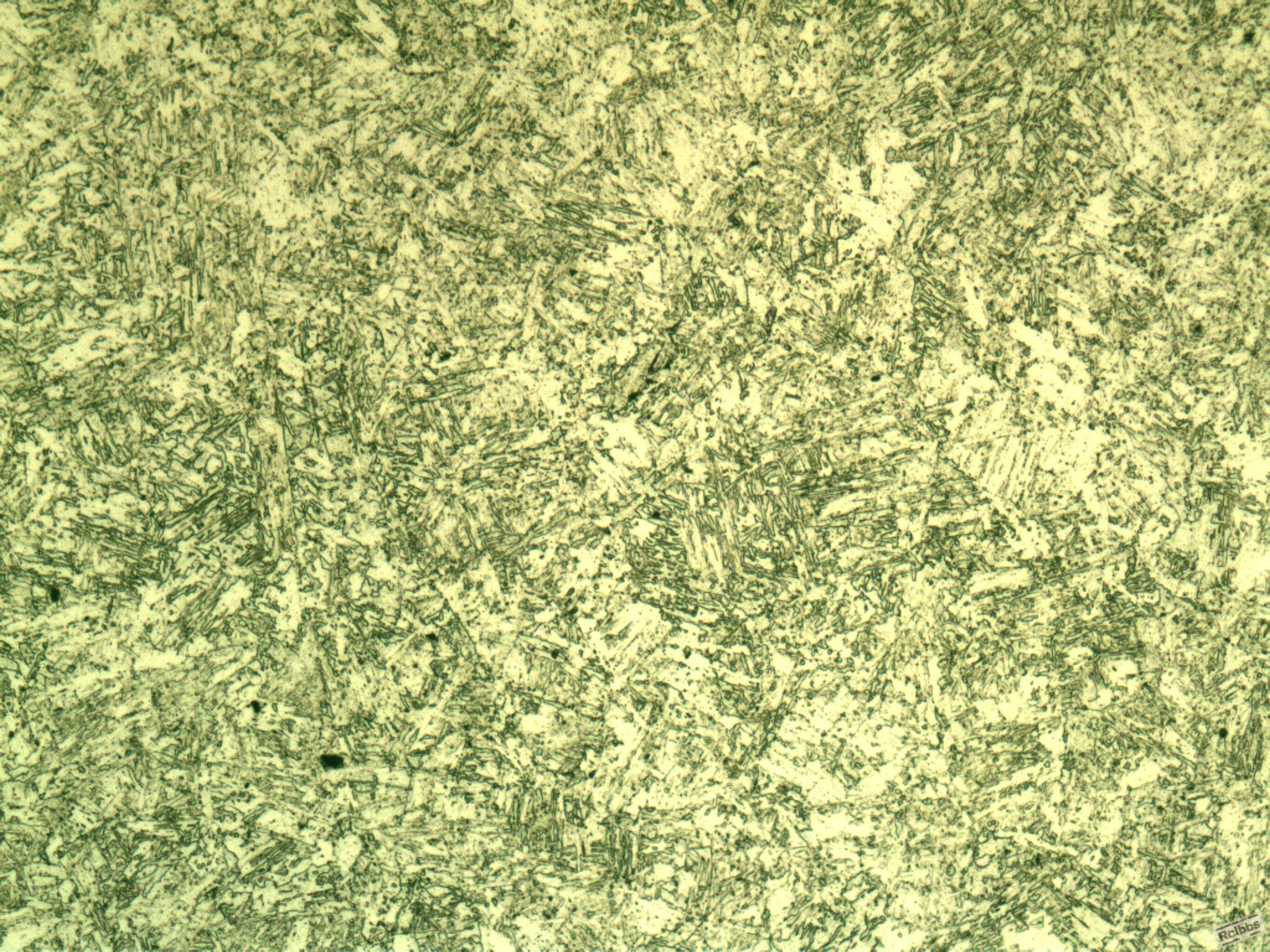

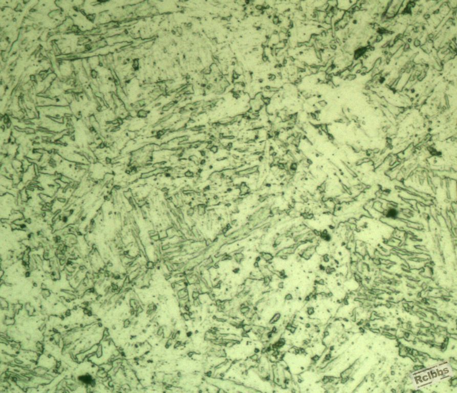

这是本人做的电站锅炉集汽集箱的金相图片
请帮忙分析一下组织。材料是12Cr1MoVG
 楼主| 发表于 2012-3-2 00:22:24 | 显示全部楼层
这是金相图片
是照得500X
500倍
500倍

发表于 2012-3-2 11:33:52 | 显示全部楼层
本人才识学浅,从图片看不出什么来,不过楼主是否重新制样再看看呢?

发表于 2012-3-2 13:25:55 | 显示全部楼层
再来张加标尺100倍的--------------------
 楼主| 发表于 2012-3-2 13:26:40 | 显示全部楼层
该金相图片是照的200X的

发表于 2012-3-2 14:27:40 | 显示全部楼层
回火贝氏体+少量铁素体,个人观点。
楼主能不能介绍下服役温度以及服役时间什么的

发表于 2012-3-2 15:17:21 | 显示全部楼层
我认为有马氏体----------------------

发表于 2012-3-2 16:08:21 | 显示全部楼层
说说处理工艺吧,鲁莽的猜是回火索氏体和少量铁素体!
发表于 2012-3-3 10:05:02 | 显示全部楼层
正火温度很高产生很大块的贝氏体,回火温度不够,有M存在

 楼主| 发表于 2012-3-5 13:55:02 | 显示全部楼层
该材料使用温度在540度,服役时间超过3万小时
签到天数: 862 天
发表于 2012-3-5 14:26:56 | 显示全部楼层
我认为是:粒状贝氏体+铁素体
