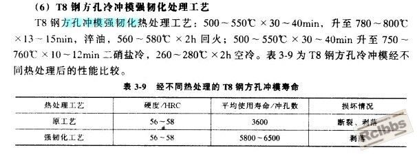

我现在在资料里看到的是790℃淬火调质,然后以750℃淬火加低温回火,现在我就想知道针对这个工艺到底会对组织起到什么好处!

淬火后硬度在56-58HRC,要求用T8做方孔冲模的,目的就是提高其强韧性,这个工艺是在网上搜到的。

我做过硬度在55HRC左右,我把那个工艺给你。

    说实在话,T8钢750度淬火,我及时第一次听说,也是第一次看到(你上传的资料),也算长了点见识。既然你做过试验,如果模具也确实收到了强韧化效果,那一定有它的道理。
    这种淬火工艺有点类似于亚共析钢的亚温淬火。不过文献介绍的亚温淬火明确表明是对亚共析钢的。
