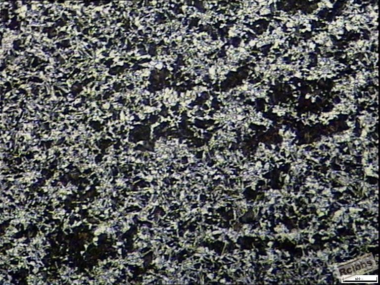

大家好:
    我司是托锟式连续正火炉,如何依据零件金相判断产品是加热保温时间不足还是冷却之后的等温转变时间不够???一直以来很困惑!!望老师讲解下,谢!!
   如附图是属于什麽原因呢?
发表于 2012-3-3 12:10:37 | 显示全部楼层
这张照片是什么材料?  是正火后的?  期待楼主的详细资料
发表于 2012-3-4 15:46:37 | 显示全部楼层
咋感觉图像好像有点魏氏组织呢

 楼主| 发表于 2012-3-5 08:33:32 | 显示全部楼层
是正火后的金相图片,材料为SCM722H2-V,不知楼主有否做过这种材料,也是第一次做不知如何才能更好!!楼主如知道可否介绍下该材料的合理工艺参数,谢谢!!

 楼主| 发表于 2012-3-10 13:08:37 | 显示全部楼层
图片中有些块状珠光体 和针状铁素体 不知是否加热时未能完全奥氏体化
