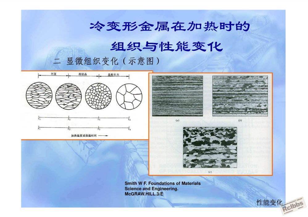

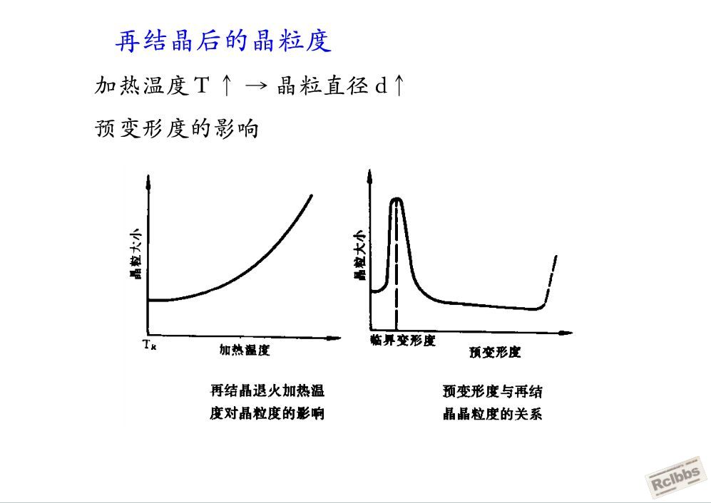

    球化退火不会改变材料原始晶粒度,你提到的问题涉及材料经过冷变形加工后,再次加热时晶粒大小变化规律。经过冷变形的材料以位错形式储存了一些变形能量,加热到一定温度将发生回复(再结晶过程)。此前的材料变形量的大小在一定程度决定着结晶的晶粒度。限于篇幅我不作过多解说,希望楼主查看教科书当中详细论述,只在此用以下贴图提醒注意这个规律的存在:
   冷成型是零件制造当中十分经济的成型手法,控制材料变形程度不走入临界变形量区域,是防止加热产生粗晶的首要措施,当无法做到控制材料变形量则采取先正火或退火预备处理细化晶粒,而后进行最终热处理。可叹目前使用冷成型的企业多在利用其有利的一面,并不关心对不利因素的抑制。
