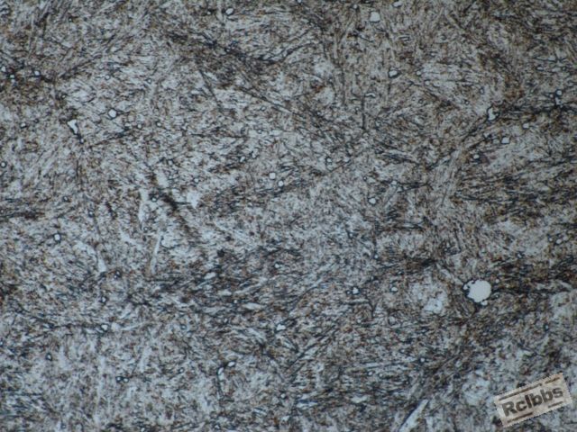

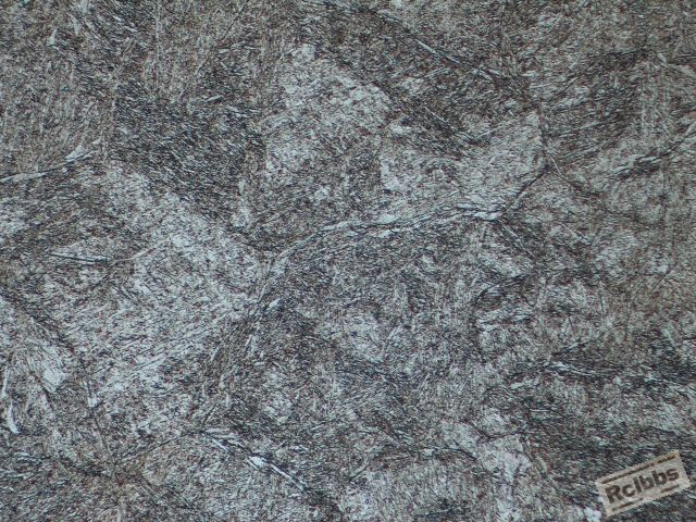

500X
500X
QHZ 100X-2.jpg QHZ 1000X-2.jpg 它的晶粒度在7-8级,在100倍下为什么腐蚀后会有深浅,是材料不均匀吗?还有在千倍下可以看到晶界上有碳化物,是属于回火析出的吗?这金相能看出这个材料的热处理做的怎么样?大家帮我分析下,跪求!!!
签到天数: 299 天
发表于 2012-3-3 21:25:46 | 显示全部楼层
这是什么材料?工艺参数如何?浸蚀剂是什么?制样过程如何?
发表于 2012-3-3 21:35:43 | 显示全部楼层
材料是什么牌号|?热处理工艺是什么?
看图片有沿晶界网状分布组织,觉得是材料本身有缺陷问题,初步论点是马氏体和贝氏体组织,个人认为热处理工艺还存在问题,温度的高低,保温时间的长短都有,碳化物颗粒大小也不一,原始材料存在的遗留问题;信息太少了暂时无法很好的评论
 楼主| 发表于 2012-3-3 21:41:43 | 显示全部楼层
材料工艺不详,这个是用硝酸酒精腐蚀的
发表于 2012-3-4 08:57:36 | 显示全部楼层
貌似工具钢淬火,回火的组织,如果是高碳钢的话有碳化物属于正常现象,腐蚀深浅应该是材料成分偏析的问题
签到天数: 942 天
发表于 2012-3-4 09:44:03 | 显示全部楼层
我认为制样还是不错的,只是照片没加标尺。
从100倍照片看,存在混晶,希望楼主重新检测晶粒度。
发表于 2012-3-4 14:56:56 | 显示全部楼层
照片挺漂亮的啊  我看第一张里面好像有轻微的网状碳化物沿原始晶界析出吧
发表于 2012-3-4 22:28:19 | 显示全部楼层
组织略显不均匀。金相做的挺不错的。
发表于 2012-3-4 22:42:32 | 显示全部楼层
希望楼主以后图片加标尺,养成好习惯。
