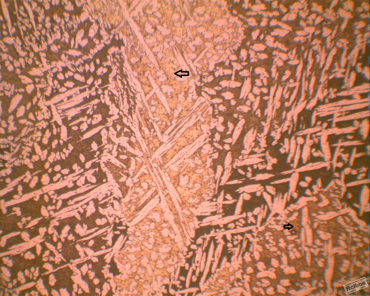

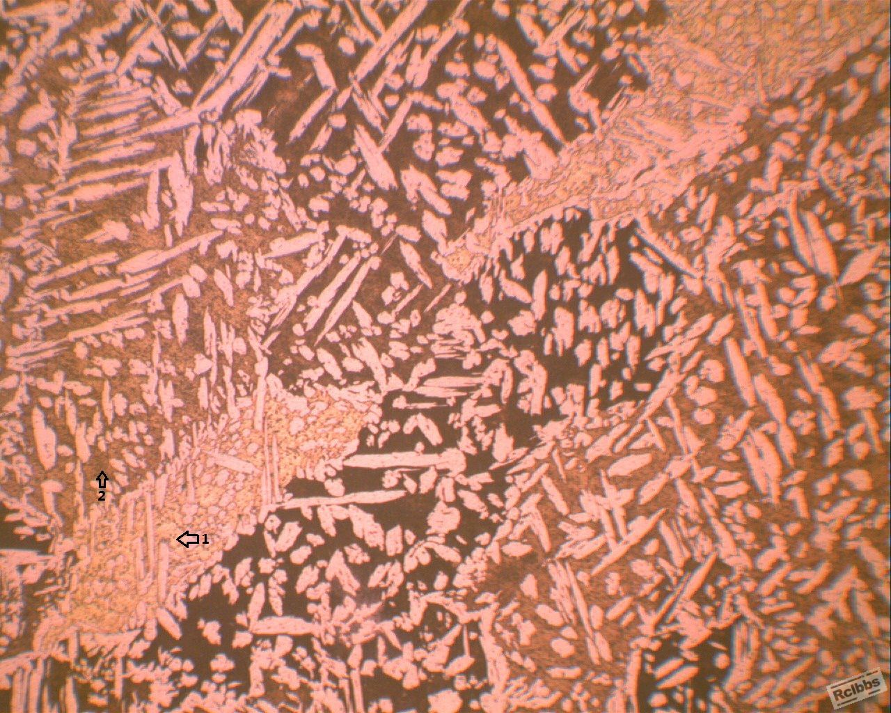

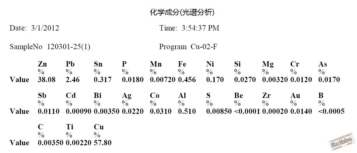

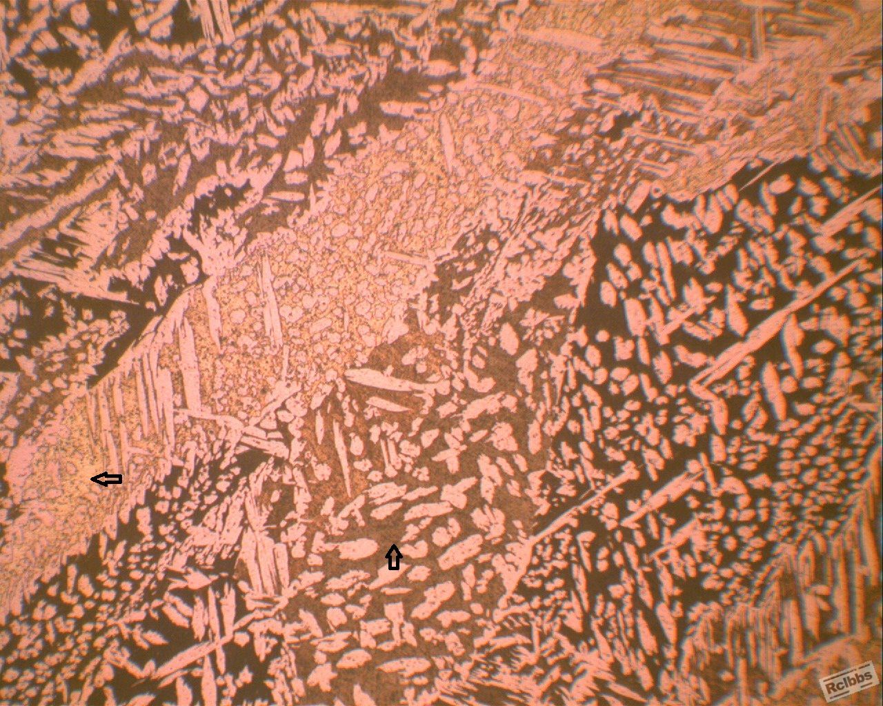

我们厂用的黄铜是普通铅黄铜棒,牌号:HPb59-1Ⅱ  组织应该属于α相+β相双相组织。但是我们进货的很多铜棒,金相分析却看到下面的组织,请前辈师长帮忙看看这是什么组织?
腐蚀液:
  三氯化铁盐酸水溶液腐蚀3~5s左右
下面箭头1所指的金黄色斑块     和   箭头2所指的暗黄色斑块
应该不是β相吧?β相应该是被腐蚀成黑色的部分

如果没接触过就去打打能谱吧,你这是多少倍放大,是铸造组织么、。?
发表于 2012-8-22 16:49:22 | 显示全部楼层
看你的图片像是铸造组织,Hpb59-1的组织是a β 还有Pb相
