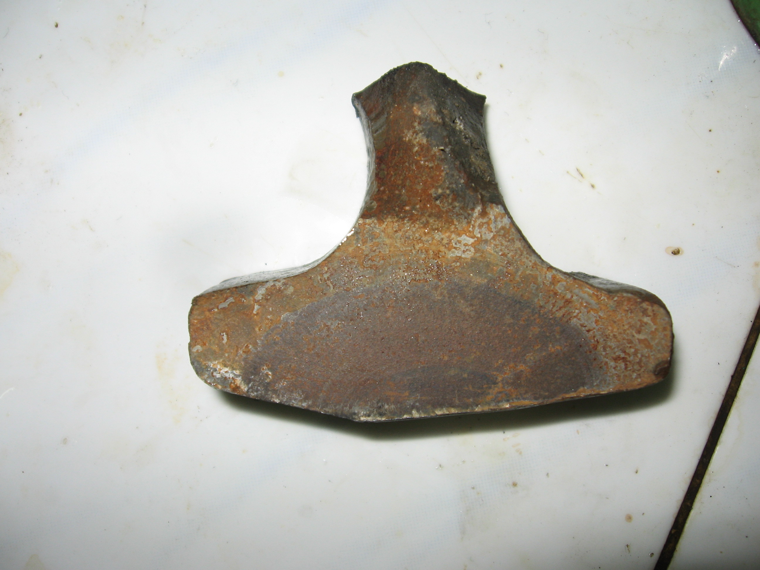

发表于 2007-10-5 21:50:42 | 显示全部楼层 |阅读模式
断口形貌
断口形貌
断口形貌

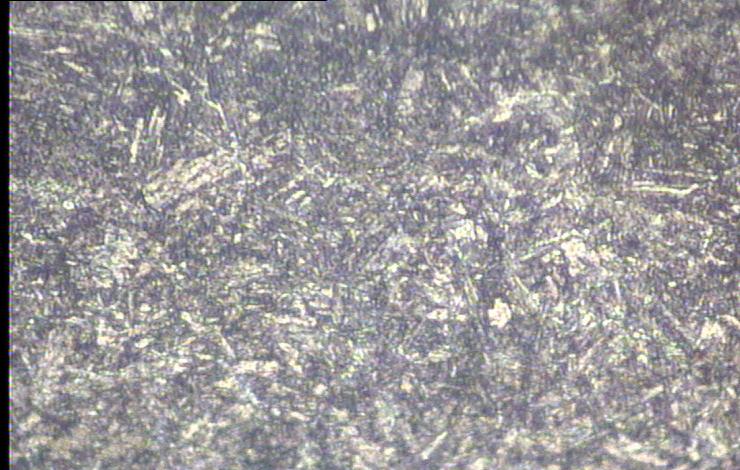

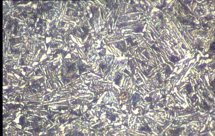

表层金相组织400X
表层金相组织400X
心部金相组织400X
心部金相组织400X

什么材料什么工艺使用状态?
 楼主| 发表于 2007-10-7 08:57:29 | 显示全部楼层
42CrMo调质处理.常用材料.

讨论
是热处理的淬火有问题,回火不充分,开裂。
你这个轴应该是锻件热处理,表面脱碳层比较厚。

发表于 2007-10-7 13:17:10 | 显示全部楼层
单边受力,疲劳。
只有一个裂源,应立集中不明显。
应该是高周疲劳端口。
措施:提高表面硬度,光洁度。

调质组织不合格是失效根源
发表于 2007-10-7 16:13:26 | 显示全部楼层
和心部组织关系不大。裂纹源自表面。和受力方向,载荷性质。表面强度,表面质量相关。
表层别有脱碳,或应力集中的小缺口,褶皱等。提高表面硬度,光洁度,效果应该有。
发表于 2007-10-7 16:41:31 | 显示全部楼层
从断口形貌上看应该是热处理问题,回火不充分。

1.断口分析:从断口上看属于疲劳断口,疲劳源、扩展纹、顺断区清晰可见。裂纹源区比较平坦,裂纹扩展速率较慢。扩展区截面平坦,存在明显的疲劳弧线,疲劳弧线间距逐渐加大;并且扩展区占断口的截面的面积较小,因此可以断定该断裂属于低周疲劳断裂。
发表于 2007-10-8 19:09:07 | 显示全部楼层
疲劳区占2/3以上,很难断定是低周疲劳。
 楼主| 发表于 2007-10-8 19:31:05 | 显示全部楼层
前轴是“工”字型的,这个是整个断口的一半。
发表于 2007-10-8 20:00:48 | 显示全部楼层
失效的原因是什么?
这才是断口分析的目的。
发表于 2007-10-8 20:34:08 | 显示全部楼层
原帖由 天天小非 于 2007-10-8 19:31 发表
后生可畏!8服8行。
 楼主| 发表于 2007-10-16 20:18:42 | 显示全部楼层
什么?????????
发表于 2007-10-17 13:05:46 | 显示全部楼层
这是一个完整的断口,怎么还有一半?
