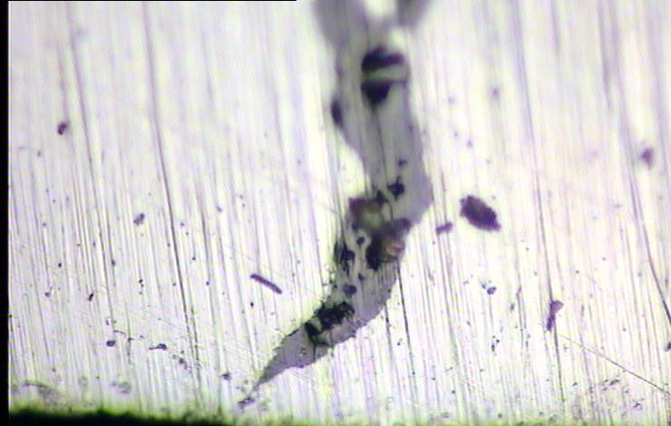

大家欣赏一下:

发表于 2007-10-5 23:05:52 | 显示全部楼层
多少倍的?100X还是500X
签到天数: 46 天
发表于 2007-10-6 19:43:53 | 显示全部楼层
估计是100X的,磨痕很清楚。
经典经典,现在很少有这样的情况的钢材了

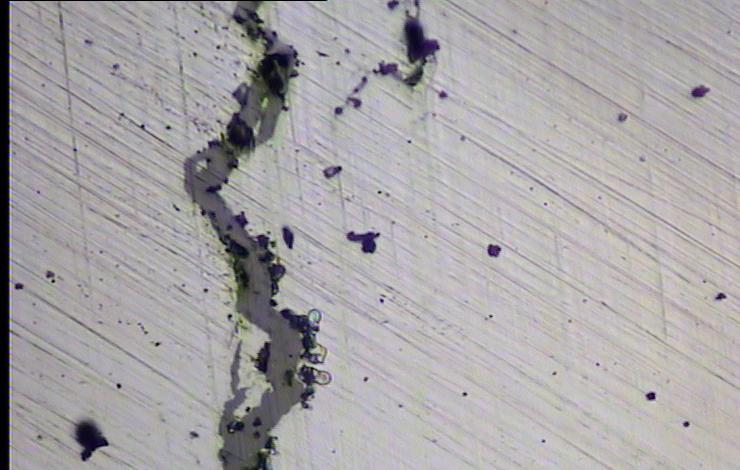

 楼主| 发表于 2007-10-7 08:55:46 | 显示全部楼层
第一个100X,第二个400X.

发表于 2007-10-7 14:06:35 | 显示全部楼层
第二幅图的阴影部份是什么?裂纹?
 楼主| 发表于 2007-10-7 19:49:47 | 显示全部楼层
划痕能有这个样子的吗?能出这么多弯吗?如果你有我看看可行?
发表于 2007-10-7 22:51:09 | 显示全部楼层
这样的夹杂物一般都是外来的.

发表于 2007-10-8 12:15:32 | 显示全部楼层
回复 #1 天天小非 的帖子
夹杂物和裂纹怎么区分呢?用什么标准来判断的?请教!

发表于 2007-10-12 23:11:07 | 显示全部楼层
第二幅应该是锰类的夹杂物。

发表于 2007-10-12 23:37:17 | 显示全部楼层
硫化物,第二幅观察面不平
发表于 2007-10-13 09:15:20 | 显示全部楼层
楼住是不是搞错了,2张图都应该是100×的哦!?

 楼主| 发表于 2007-10-14 08:49:09 | 显示全部楼层
回复 #18 长风镖局 的帖子
第一张100X,第二张400X.不然第二张怎么那么虚呢
发表于 2007-10-15 00:03:20 | 显示全部楼层
回复 #19 天天小非 的帖子
谢谢赐教!我还以为是镜头花 了呢!
