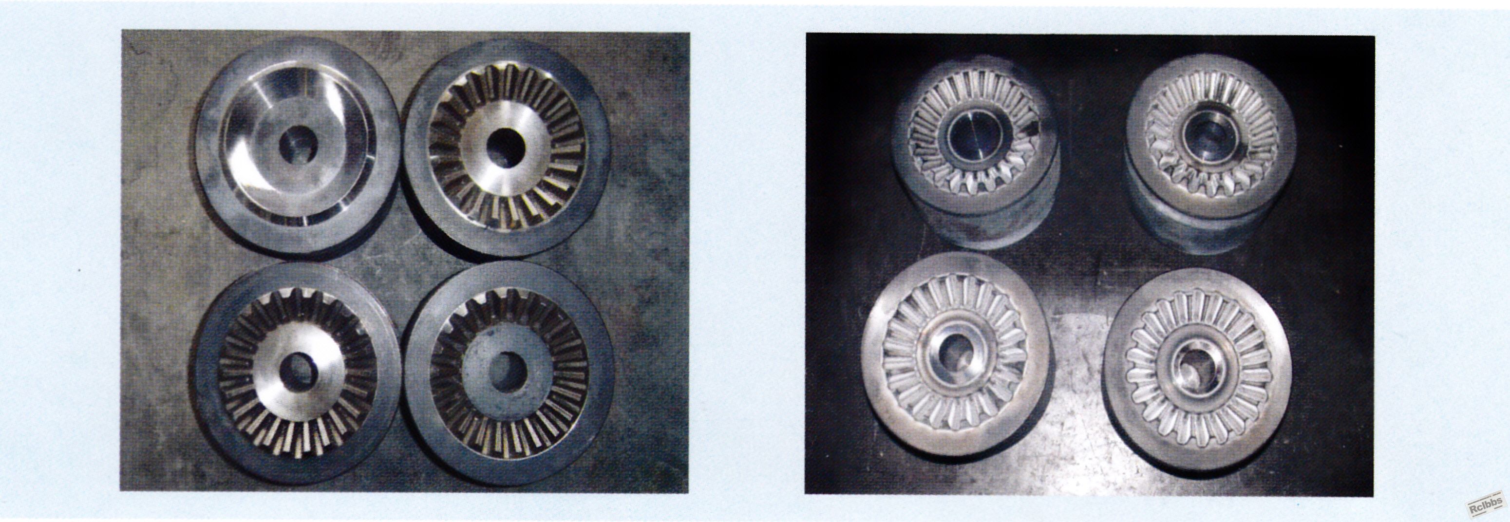

 楼主| 发表于 2012-3-5 12:40:03 | 显示全部楼层
IMG.jpg     模具加工程序为车床加工+电火花加工。   淬火回火后多少硬度最合适.

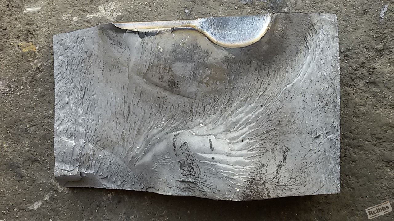

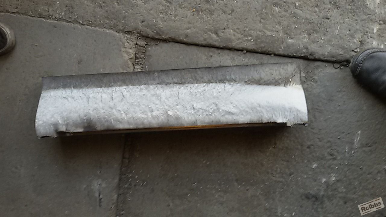

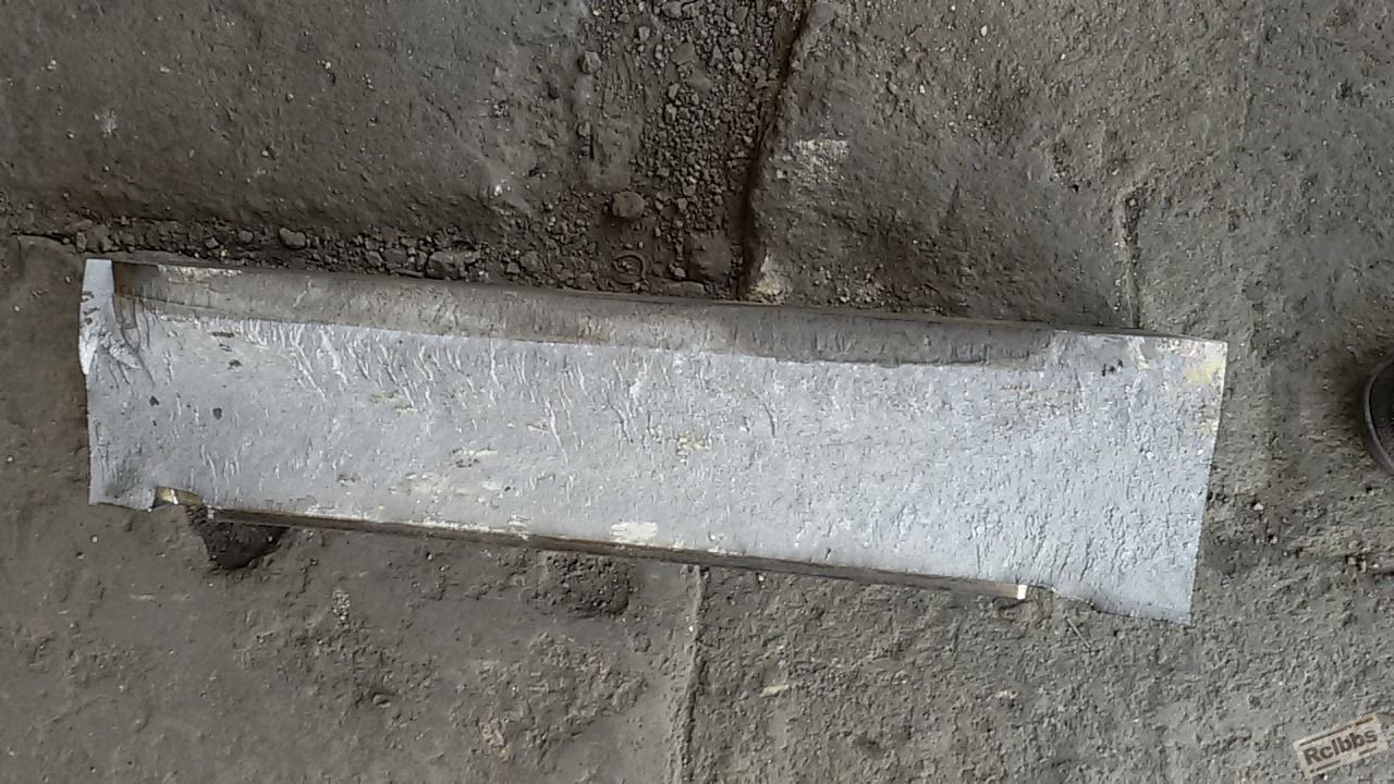

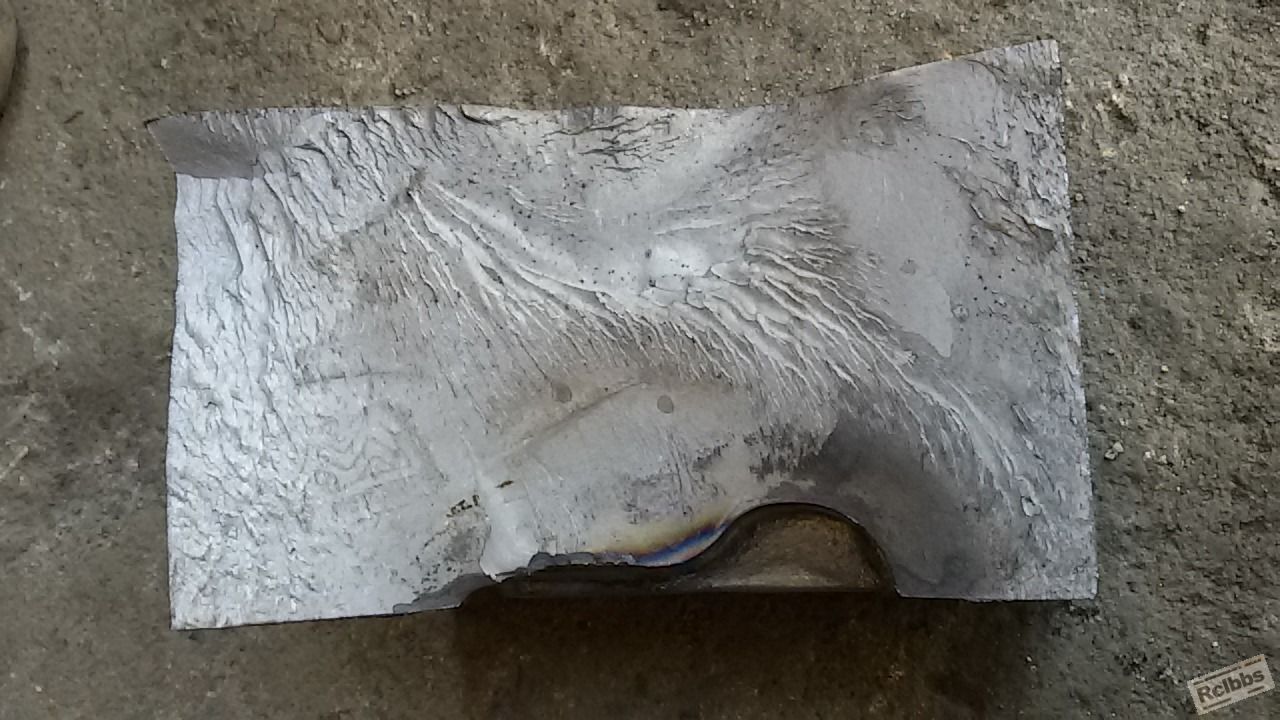

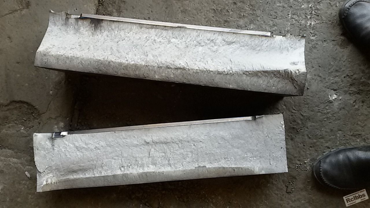

发表于 2015-6-2 19:29:43 | 显示全部楼层
这是我们最近H13模具钢断裂的图片,其中长条型的底部有裂纹,另一套小的干了没有几件 破裂,硬度长条形的为HRC48 小的为HRC54 大家分析一下 谢谢

发表于 2016-1-22 10:37:55 | 显示全部楼层
有必要探讨一下这种贯穿式的裂纹走向,并且裂纹走向很齐。1、塑性不好肯定是有的;2、内应力过大也是很关键的影响因素;3、材料差最终还是反映在上述1、2两点;4关键点:我个人觉得基体内部是不是有微裂纹,贯穿式的断法?只是裂纹的扩展,而没有萌生阶段?希望热处理大佬们能站出来指正一下
