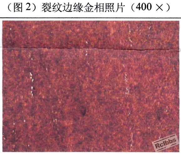

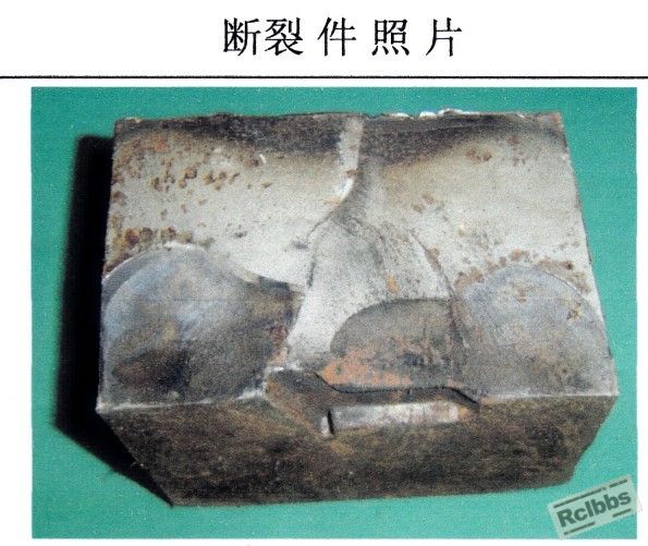

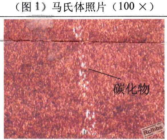

我是原材料供应商。模具材料为3Cr2W8V,加工工艺为原材料锻打+常规退火+模块直接淬火(普通淬火)回火后硬度为44度。因为客户要求48度至50度,硬度达不到,后来又要求热处理公司重新淬火,第2次重新淬火,硬度为48度,(为真空淬火)。接下来锻造厂拿回去自己机加工,工序为平面磨床+加电火花成型。在电火花加工后,发现表面有微细裂纹,因为产品急用,不管有没有裂纹,上机使用,产品300件左右,就裂成图1这样子,材料送到热处理厂金相分析,分析结果为按JB/T8420-96,马氏体显微组织为2级(隐针马氏体+残余奥氏体+碳化物),碳化物个别堆积且略呈带状。热处理厂的人说我材料有问题,可我认为材料问题不是主要原因,因为马氏体为2级。
    求各位大侠分析下,到底是什么原因导致模具断裂。是使用的前几块,家里还有10几块锻造厂退回来,不干提供给客户使用了,有什么补救措施吗?每块材料尺寸为200mm乘130mm乘100mm。每块重22公斤,材料带淬火为50元一公斤,损失1-2万。。还跑了生意 未命名啊3.jpg 未命名啊2.jpg 未命名啊1.jpg

你这个是热锻模吗?硬度偏高和碳化物是主因.

3Cr2W8V淬火回火后硬度48度并不高,不是主因,颗粒状碳化物也不至于在电火花加工中就断裂,也不是主因,那是什么呢?

热锻模有裂纹就不能用了,其对材料的韧性要求很高,而且你2次淬火。客户了解这样的情况后还加工,真的是胆子太大了。

返工热处理本来就是一种增加热处理开裂机率,特别是退火时间不足!.而且3Gr2W8V淬火开裂危险性比H13高得多,操作时要多注意点.

从断面上看,是使用不当(预热不充分)造成。当然,不好保留证据,而你的证据摆在桌面上,不能掩盖。如果你一点缺陷也没有,别人拿你也没辙。

楼主,第一次淬火后硬度偏低,再做第二次淬火;请问在返工前,有做退火处理吗?退火温度是多少?

没做退火处理啊,直接拿去重新真空淬火,因为热处理的人说真空处理能达到48度,普通淬火48度不能淬。

本人认为返工前没有做退火处理是断裂的主要原因.

这个材料经过2次淬火,应力太大,导致在加工中出现裂纹,补救措施就是把淬火的,放家里放一年,应力自然退了,这是土办法,比较简单。还有一种就是把这个材料退火退了,要不重新锻一下,然后再热处理淬火。

3Cr2W8V这种热作模具材料是用在较高温度(600-700℃)下的镦锻、挤压高强合金材料和压铸模具上。使用时要充分预热,镦锻使用时预热温度在400℃以上。热处理时就更讲究了。3Cr2W8V在国内使用了几十年了,但真正认识这个材料的优劣厂家很少。如果热处理到位,使用正确,使用寿命长过H13钢,高温性能比H13稳定。3Cr2W8V冶金缺陷较重,购买材料时一定要买正规钢厂的,切忌贪便宜,买到歪货。

热处理完后在电火花加工,模具表面会被再次硬化并处于脆性状态,易导致崩角,疲劳裂纹及缩短模具寿命,
电火花加工后产生微细裂纹一定要消除掉,采用抛光或表面研磨的方法
