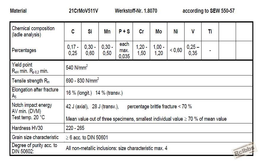

直径400mm的连铸辊,材料是21CrMoV511(德标),做了几次,本体上的冲击试样均不高,只有20左右。
调质工艺时940淬油,700回火。具体产品要求见图。各位有没有做个这个材料的,有好办法帮我解决吗?
材料化学成分及要求
材料化学成分及要求
签到天数: 299 天
发表于 2012-3-5 19:15:02 | 显示全部楼层
该钢一般使用锻造毛坯,需要进行预先处理。调质时奥氏体化温度有点低,其中的碳化物不能完全融入奥氏体,淬火效果不佳。
发表于 2012-3-6 12:18:45 | 显示全部楼层
因为炉温只能升到950了,楼上的意思要在调质前加个正火的预处理吗?
如果淬水是否能对冲击有所改善?
