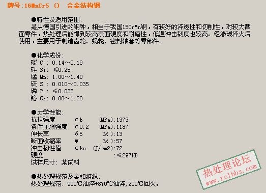

[讨论] 材料16MnCr5的应用和处理
发表于 2006-10-27 23:30:34 | 显示全部楼层 |阅读模式
回答“宋崇淑”坛友的问题,希望能有帮助![em12][em13]
