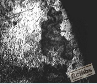

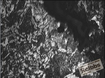

这图片是我们热处理后的裂纹五百倍组织图片,请问从图片能否看出是我热处理问题导致裂纹还是锻造造出现的?

发表于 2012-3-6 08:19:35 | 显示全部楼层
本人愚钝,裂纹在哪啊?

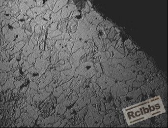

 楼主| 发表于 2012-3-6 09:03:16 | 显示全部楼层

发表于 2012-3-6 09:07:57 | 显示全部楼层
你看看裂纹边缘是否有脱碳及断裂面颜色,若有脱碳且断裂面呈黑色即为热处理前就有裂纹存在。或者你传张清晰些的倍数大小对应的照片上来,大家再帮你分析。
签到天数: 30 天
 楼主| 发表于 2012-3-6 09:26:28 | 显示全部楼层
r_lyy 发表于 2012-3-6 09:07
你看看裂纹边缘是否有脱碳及断裂面颜色,若有脱碳且断裂面呈黑色即为热处理前就有裂纹存在。或者你传张清晰 ...
你看看,这张行不?能看清不?不能的话我明天再拍张传上来
签到天数: 862 天
发表于 2012-3-6 09:32:46 | 显示全部楼层
从5楼的金相图片来看,有一定的脱碳现象,有一整条发白的线存在。热处理之前就存在了,不是淬火裂纹。

发表于 2012-3-6 21:08:19 | 显示全部楼层
第一张图应该是高倍下全脱碳区域,但是第二张跟五楼那张实在不敢恭维楼主的制样水平,不过可以肯定不是淬火裂纹,希望楼主下次附标尺,干金相的最恨的就是别人给张没有标尺的图看,如果感觉是脱碳,希望楼主将基体与脱碳区交界组织发张照片。
