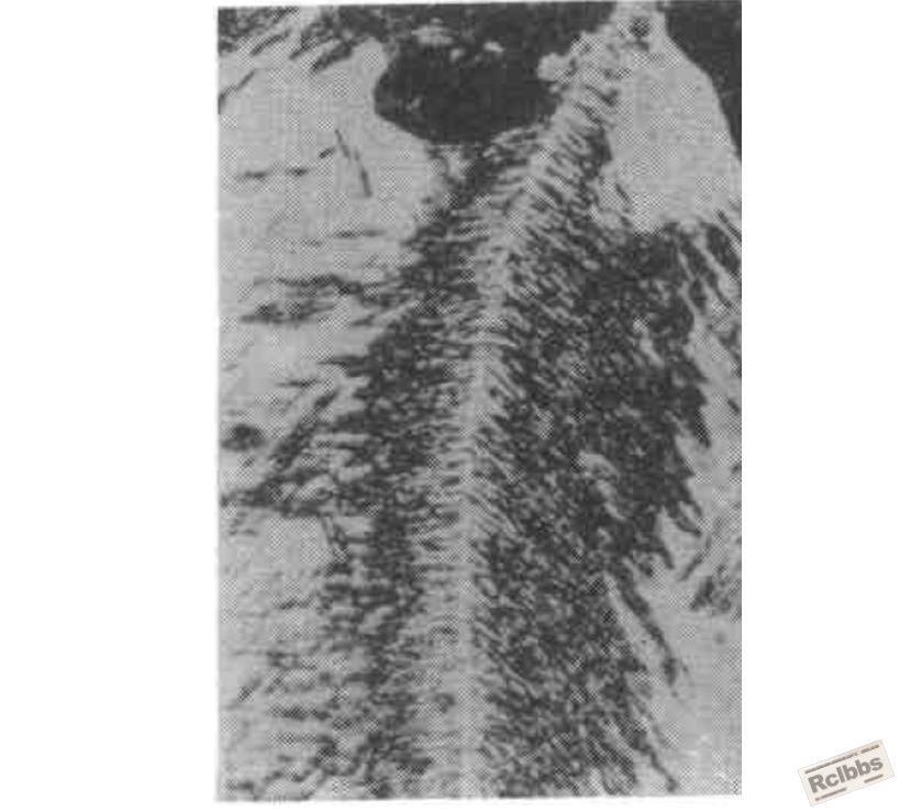

40Cr   余热淬火+高温回火    心部大量出现图片2的组织     图片1的组织还是第一次拍到      很经典   标准的一根羽毛    呵呵

索氏体加魏氏体的遗传组织

我觉得是索氏体和贝氏体!

余热淬火的温度很难掌握,感觉LZ这个组织系冷速不够导致形成的!
另:图1中楼主说拍到一根标准羽毛状上贝,个人不敢苟同!
 楼主| 发表于 2012-3-6 10:37:17 | 显示全部楼层
淬火硬度2.65db     怎么会冷却不足?     那不是上贝   那是什么呢?

经验较少,只见过单侧的羽毛状贝氏体,两侧的没见过

图1中羽毛状是上贝氏体。

索氏体+上贝氏体,余热淬火不好掌握哦 。

造成上贝出现的原因一般认为就是冷速不足造成的!
另附上:
1.上贝定义:上贝氏体(B上):是成束的大致平行的条状铁素体和间夹有相平行的渗碳体所组成的非
层状组织。亚结构是位错。形成温度在贝氏体转变区的上部。
2.上贝典型照片

冷却不足,得到的贝氏体组织,检测下硬度是不是有点低了?

索氏体+上贝。。。。。。。

应该 是索氏体+上贝氏体,有过热的魏氏体组织倾向。

我想说一句 高温回火后贝氏体还会存在么? 所以羽毛状应该不是贝氏体
发表于 2012-3-7 20:02:12 | 显示全部楼层
调质是为了得到回火索氏体,如果组织不良一般得到贝氏体,而且大家都在避免出现贝氏体组织,怎么可能不存在?

那你觉得贝氏体变成了什么呢?

楼主腐蚀剂是什么?..........

调质本身就是淬火+高温回火,得到的组织本应是S回,但如果材料本身偏析或者热处理不当,产生贝氏体的几率是很大的,而且几乎没有说哪种材料能得到完全的S回吧,我目前接触到的可能只有H13调质组织不错,为极细S回,您说的贝氏体变成了什么,我不明白您什么意思。
