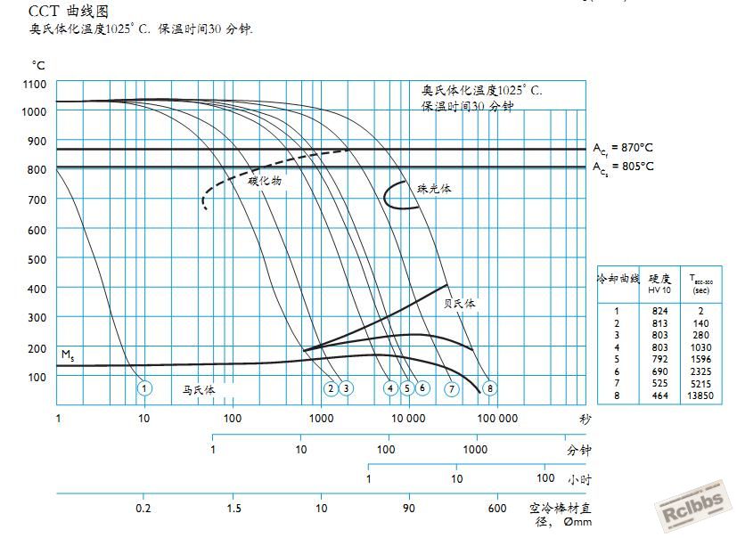

怎么看????请教

    S曲线  过冷奥氏体连续冷却转变图,又称热动力学图,简称CCT(Continuous  Cooling  Transformation)图。由于一些CCT图形状象变形的“S”,故有人简称其为S曲线。又由于连续冷却转变的复杂情况和测试上的困难,至今仍有许多钢种的CCT图没能绘成。一个完整的CCT图除有连续冷却时转变开始线以外,还有代表不同速率的冷却曲线,并在这些冷却曲线与转变开始、终了线的交点旁注有数字,表示转变量,而在每条冷却曲线下端也注有数字,表示以该速度冷却后得到的维氏(或洛氏)硬度值。此外,还在图形右上角注明奥氏体化温度、时间、晶粒度等级等条件。

这个钢种的奥氏体比较稳定,淬透性好

就是C曲线吧。直接看坐标轴的单位就行。

孤鸿斑竹的解释已经很清楚了,楼主觉得还有什么问题呢?CCT曲线的用途比较多,是制定热处理、焊接等工艺必备资料。还望楼主提供该材料的牌号、成分等资料,大家共享。
