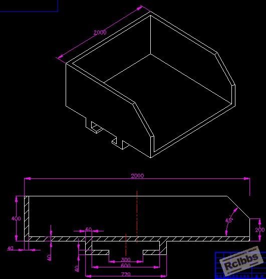

想做一个耐高温 铸铁槽 请专家指导一下材质,
要求耐高温1200度以上,铸铁材质的,还不能太脆,

耐热铸铁牌号中QTRAl5Si5最高耐热1050,QTRAl22可以到1100,还没有听说有到1200的
有没有耐高温的铁素体铸铁,耐热在800左右,800度以下铸铁主要成分都是铁素体。

比较好的耐热球铁都是铁素体基体的,比如QTRSi4Mo1 QTRSi5都可以达到4楼的要求。
