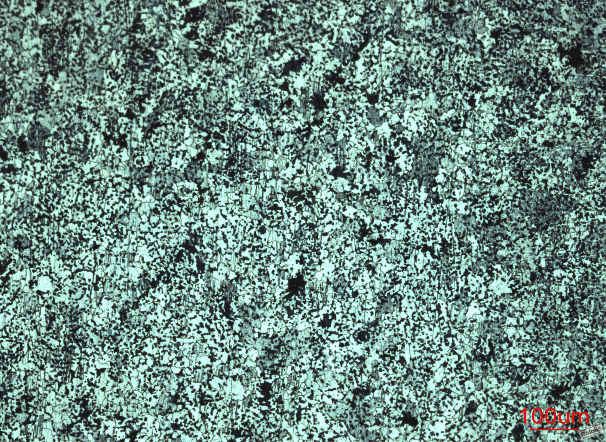

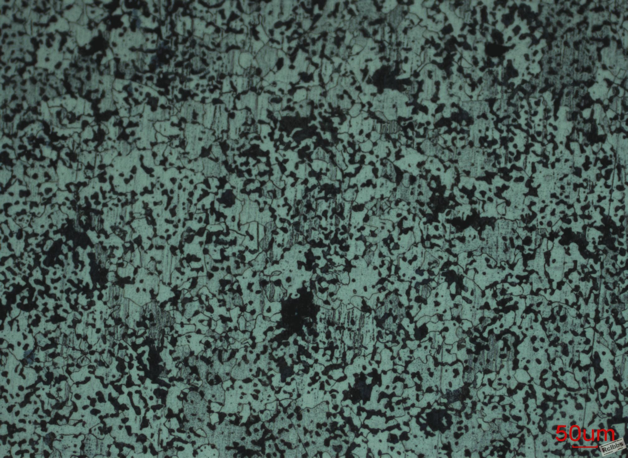

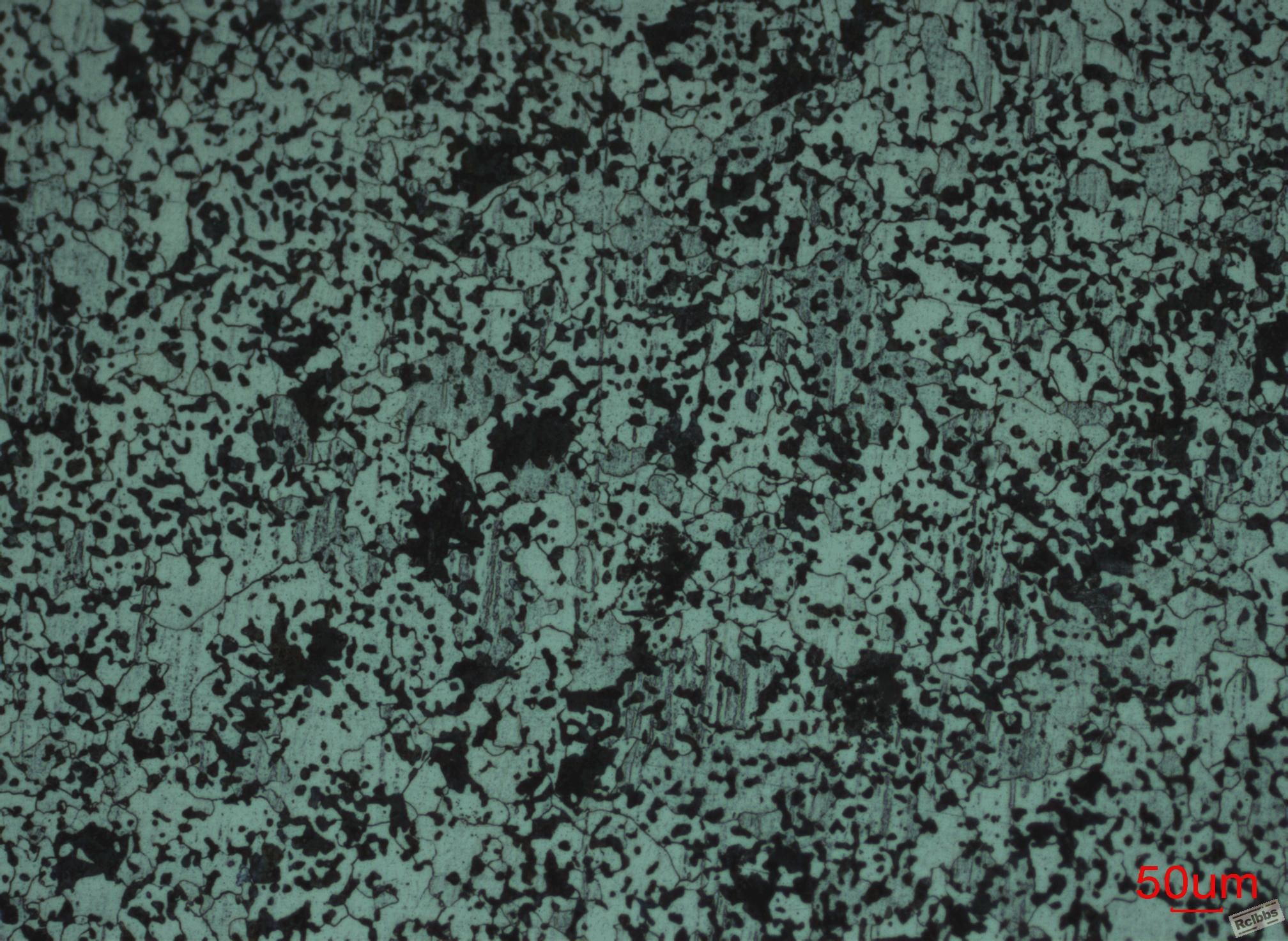

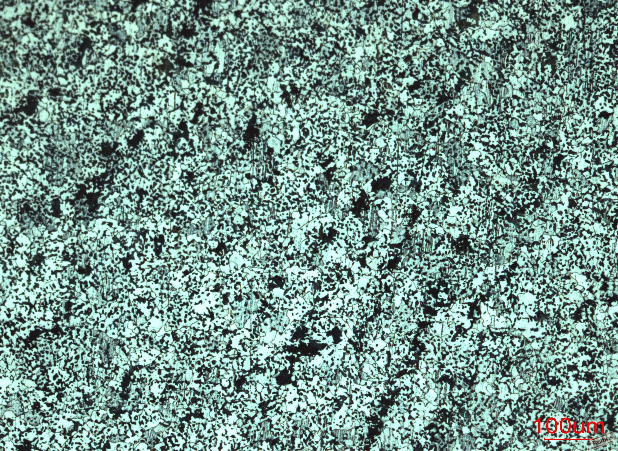

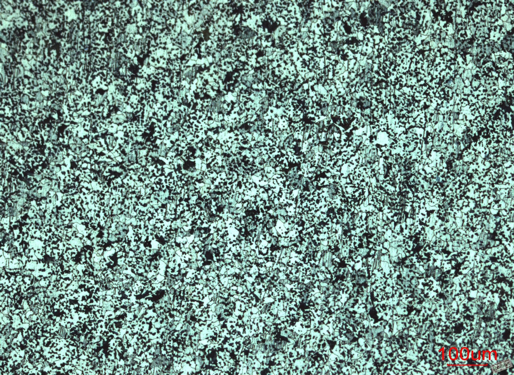

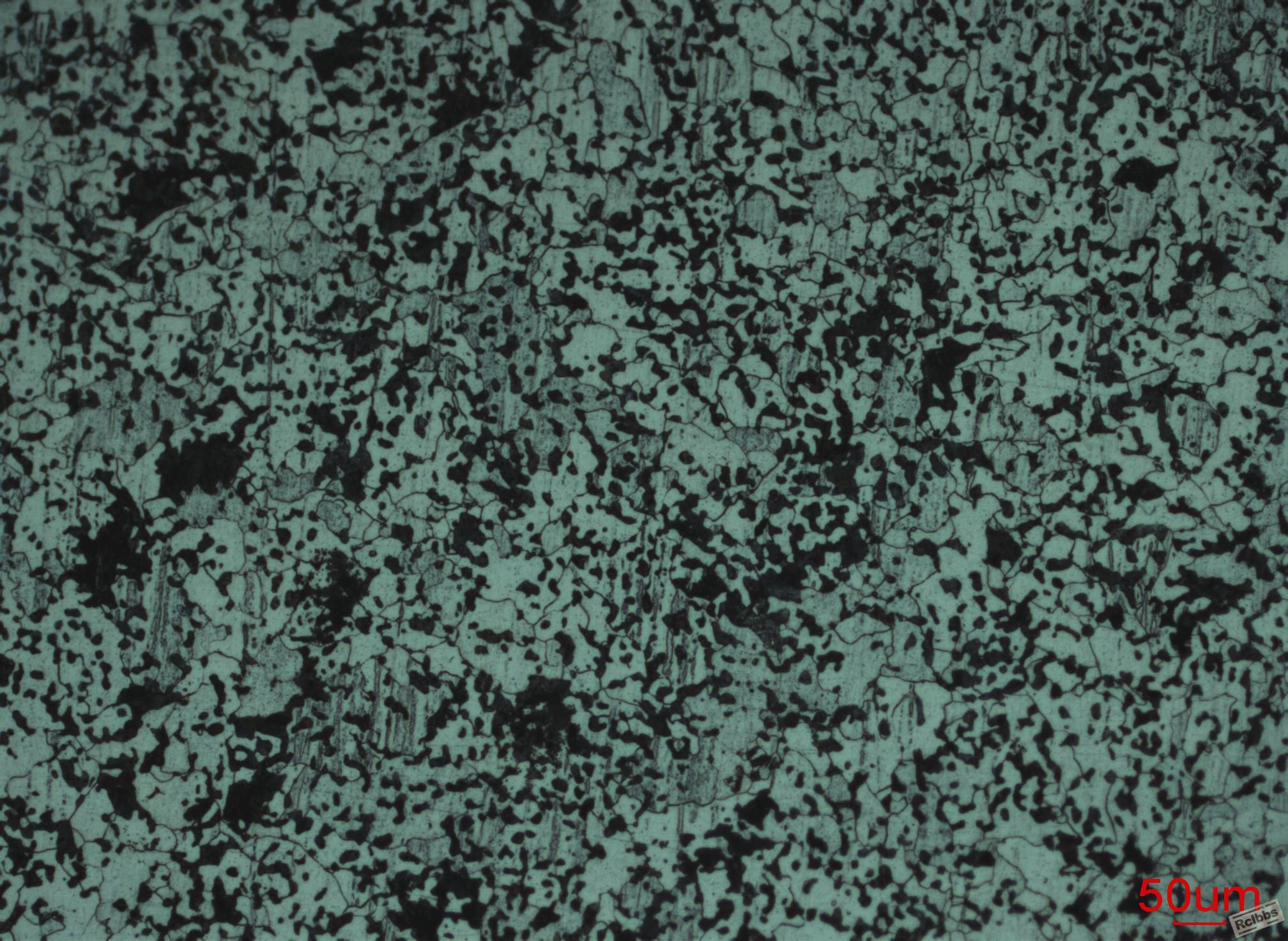

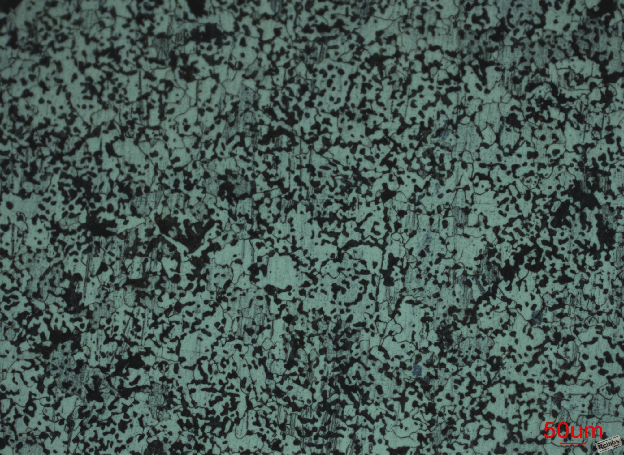

材质:Q345E,
热处理状态:正火,
问题:出现层片状的基体组织,
为何产生,如何避免,请各位专家同仁指教。
发表于 2012-3-6 12:53:34 | 显示全部楼层
Q345E没接触过,不过从金相组织来看没什么过分异常,低碳低合金钢正火后标准组织不就是F+P吗?只不过是珠光体团分布不是很均匀,有大有小,应该是原材料有偏析导致组织不均匀,或者正火不充分。我是金相分析,热处理工序不太很了解,仅是个人意见。
 楼主| 发表于 2012-3-6 13:08:34 | 显示全部楼层
但是明显有层片状的组织存在呀?
签到天数: 270 天
发表于 2012-3-6 13:12:08 | 显示全部楼层
P就是片层状啊,我挺赞同2楼观点的!
 楼主| 发表于 2012-3-6 13:42:01 | 显示全部楼层
r_lyy 发表于 2012-3-6 13:12
P就是片层状啊,我挺赞同2楼观点的!
P是层片状的没错,是因为渗碳体是层片状的。但是金相照片上显示,F也有层片状的。
而且,像这样的组织,会导致材料本身的低温冲击值很低吗?
签到天数: 270 天
发表于 2012-3-6 14:50:50 | 显示全部楼层
F也有层片状的,不太明白楼主的意思,但是如果说这个材料的冲击值不好是铁素体呈片层状导致的我不敢认同。还有楼主确定制样没问题吗?
发表于 2012-3-6 15:25:05 | 显示全部楼层
那些黑乎乎的是什么啊?
签到天数: 942 天
发表于 2012-3-6 16:55:48 | 显示全部楼层
楼主应说明“层片状的基体组织”的特征,否则就与“鸡同鸭讲”般,说不到一起去。
发表于 2012-3-6 20:16:40 | 显示全部楼层
楼主的意思是不是 局部珠光体聚集在一块了
签到天数: 299 天
发表于 2012-3-6 20:58:25 | 显示全部楼层
楼主制样没有问题吗?
 楼主| 发表于 2012-3-6 21:15:30 | 显示全部楼层
r_lyy 发表于 2012-3-6 14:50
F也有层片状的,不太明白楼主的意思,但是如果说这个材料的冲击值不好是铁素体呈片层状导致的我不敢认同。还 ...
制样应该没有问题的,一直以来的方法都一样,线切割好然后上平面磨床。。
 楼主| 发表于 2012-3-6 21:17:01 | 显示全部楼层
cqitstudent 发表于 2012-3-6 15:25
那些黑乎乎的是什么啊?
黑乎乎的应该是渗碳体的偏聚吧。。
 楼主| 发表于 2012-3-6 21:18:38 | 显示全部楼层
嗯,是应该说明的。但是,光从那些组织看来,低温冲击值很低,您认为是何种原因呢?
 楼主| 发表于 2012-3-6 21:20:09 | 显示全部楼层
珠光体聚集,或者说渗碳体聚集都有一定的可能性,但不知道这是不是低温冲击值偏低的直接原因呢?
 楼主| 发表于 2012-3-6 21:21:08 | 显示全部楼层
尚贺军 发表于 2012-3-6 20:58
楼主制样没有问题吗?
制样应该没有问题的,一直以来的方法都一样,线切割好然后上平面磨床。尺寸与光洁度都没有任何问题,而且外界条件都一样。
签到天数: 942 天
发表于 2012-3-7 09:46:45 | 显示全部楼层
希望重新制样,去掉磨痕和塑性变形层,铁素体看上去会规则些。
可试试用两次正火。
签到天数: 84 天
发表于 2012-3-7 13:05:34 | 显示全部楼层
有带状组织形态,很难消除。
签到天数: 51 天
发表于 2012-3-7 13:17:42 | 显示全部楼层
材料带状偏析很明显,正火冷速没有问题。似乎存在未溶铁素体,考虑提高正火温度。
 楼主| 发表于 2012-3-7 15:20:16 | 显示全部楼层
可试试用两次正火。
二次正火尝试过,在低温性能上没有多大的改善。
 楼主| 发表于 2012-3-7 15:21:27 | 显示全部楼层
回火索氏体 发表于 2012-3-7 13:05
有带状组织形态,很难消除。
带状组织?但是,似乎并没有贯穿视场。。。
