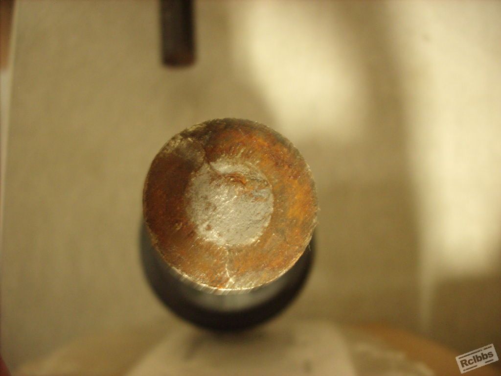

    轴--26mm,材质为40Cr,装车后0KM 断裂,原因何在?热处理金相和夹杂物均看过,感觉问题不是很大?请教高手原因何在?

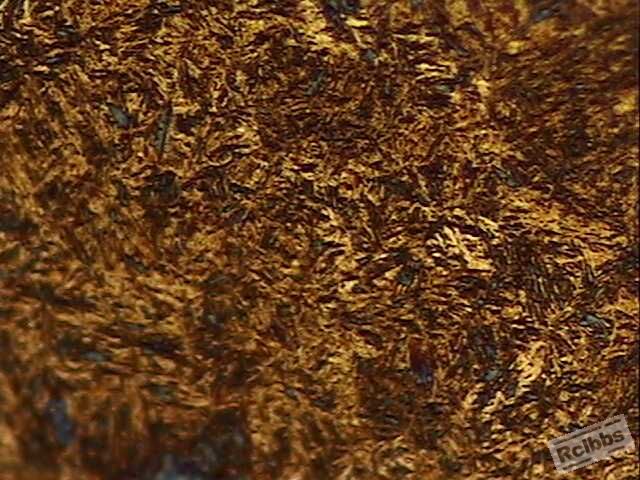

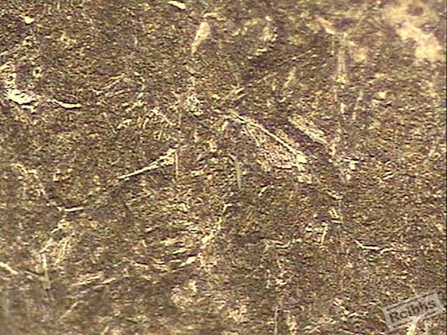

反正我们调质后的组织不是你这样的,没有你图片中的东东,网状结构应该是直接原因。重新热处理观察组织做对比,你那个轴是不是锻造的,锻后怎么处理的,仔细检查就清楚了。
发表于 2012-3-8 13:12:49 | 显示全部楼层
网状结构应该是直接原因,40C回火是球状回火索氏体+细小铁素体,第1张看铁素体粗大成网状第2张看不清

这个轴的形状?就是直径为26的一直轴吗?长度又有多少,断裂发生在哪个位置?从图4分析是调质后表面淬火的。

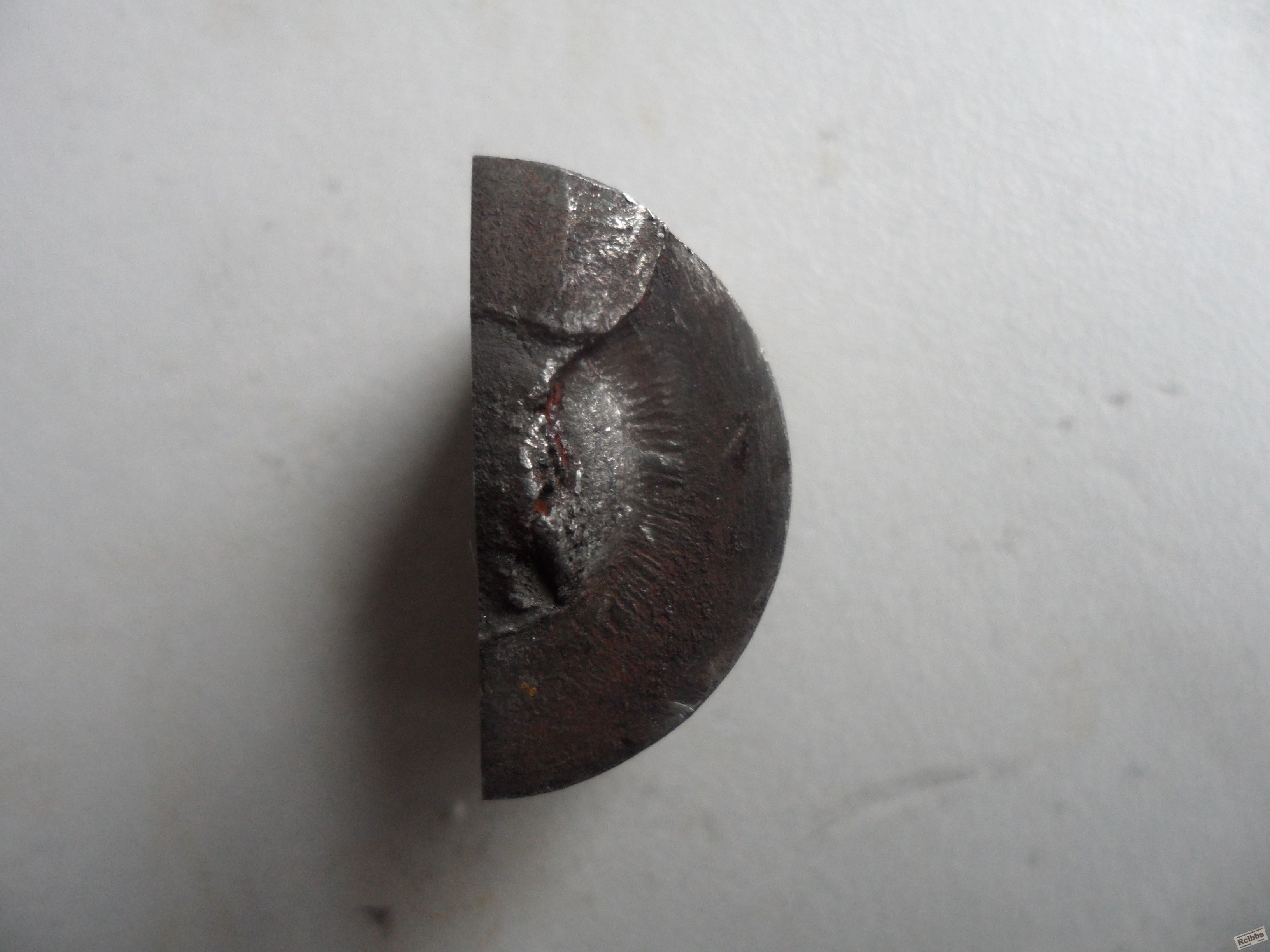

是使用中断裂?你要提供轴的受力方向、断口的清晰图片,以便大家帮你分析断裂的方式、裂纹源,然后才能找出断裂的原因。

感觉像是淬火结束后淬硬层区有裂纹没有发现,在使用时裂纹扩散,最后直到断裂!

恩 是吧  碳化物网状结构

我们也出现过和楼主一样的情况!(但比例极少)经过各种检查、调查,最后确认是在中频淬火后的校正工序时操作不当,产生了微裂纹而引起的失效。
还有个问题请楼主考虑,断裂部位是否在台肩处,如果轴的台肩处过渡圆弧设计、加工不合理也会因应力集中而产生断裂。

非常感谢这位仁兄。根据现在的排查,基本上确定是因为校直的原因。其实这种问题最难找根本原因,缺陷已经形成,而前工序又不好找

这个解决还确实有难度。我们现在采取在校直时增加一个支撑点,控制操作者每次的下压量,这样就能减少裂纹的可能。

从断口照片看,似是扭转疲劳断裂。

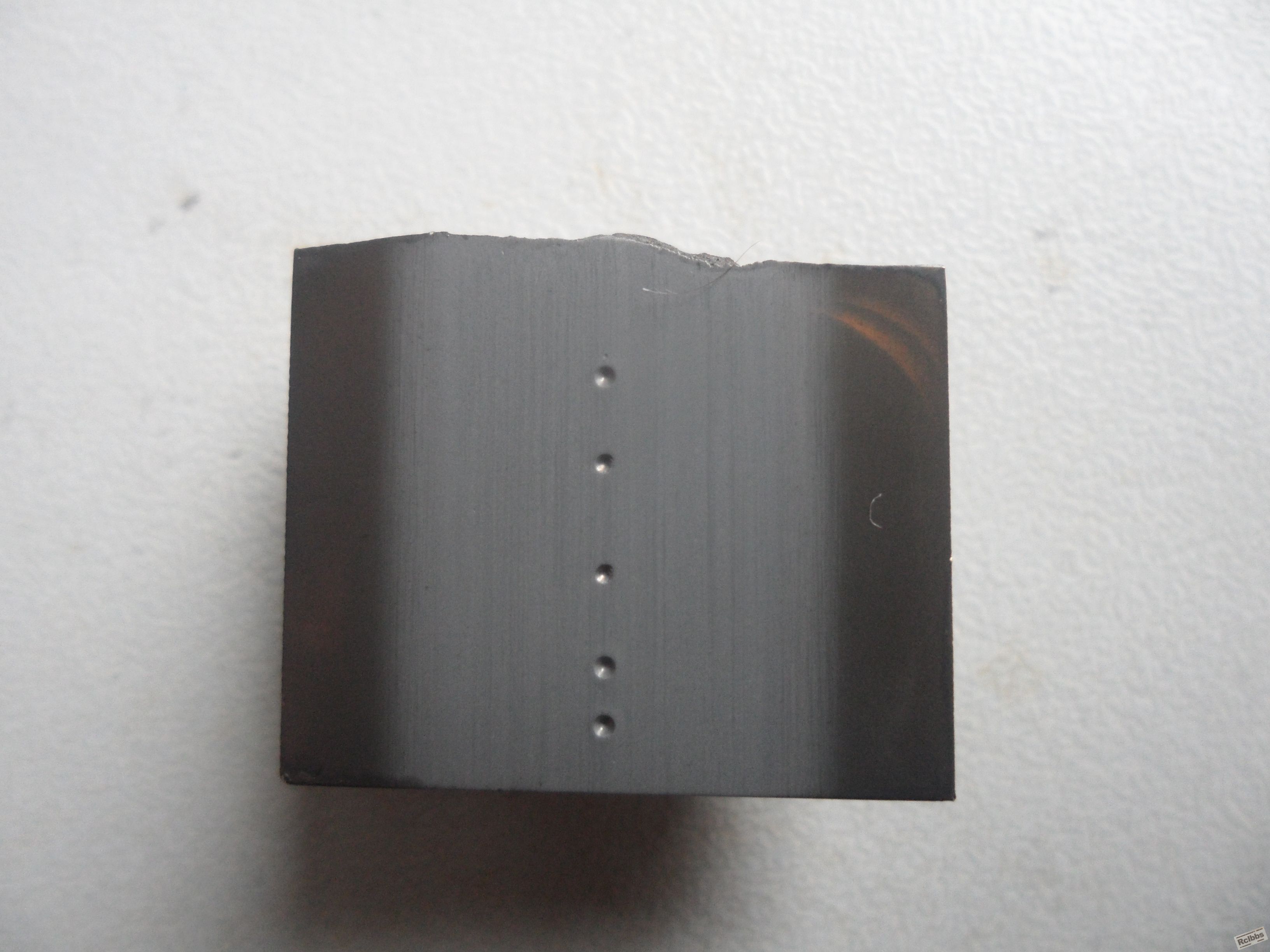

首先此轴热处理时硬化层不均匀的,两侧深度差别不小
