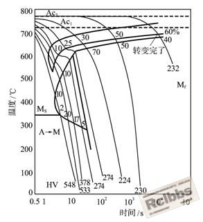

求分析
另外,怎么有的冷却速度小,硬度却高?

描述太笼统了吧,把图片也搬上来啊,硬度和含碳量关系最大,所以。。。

求分析
亚共析钢的CCT曲线
 亚共析钢的CCT曲线
怎么有的冷却速度小,硬度却高
                            60%F323HV
                             50%F230HV
                             30%F224HV
                             难道退火硬度要比正火硬度高?

60%F323HV

图片来源于哪里啊?什么材质?
 楼主| 发表于 2012-3-6 21:11:37 | 显示全部楼层
图片是热处理教材上的,刚去图书馆查手册了,是45钢的CCT图,曲线上面的硬度值不错的。
