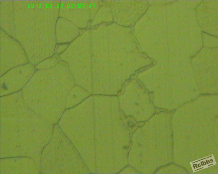

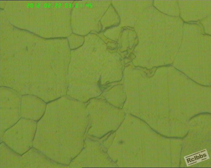

请各位大侠来看一看,这两张图片中,晶界上白色的线条状的是否是三次渗C体。
状态为完全退火,材质为10号钢,放大倍数400

亚共析钢会在完全退火后得到渗碳体吗?恐怕不应该吧,更何况是10钢。

发表于 2012-3-6 20:35:46 | 显示全部楼层
不是,应该是制样腐蚀问题
发表于 2012-3-6 20:48:18 | 显示全部楼层
腐蚀时间再短点,看看是否还有

三次渗碳体是铁素体中析出的渗碳体,因此低碳钢中出现的碳化物基本上可以说是三次渗出碳体

同意2楼的观点,不是三次渗碳体。

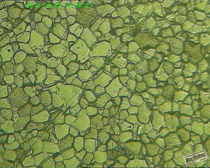

今天我把试样重新抛光,在800倍下,看到了清淅的三次渗C体。

不能确定是否为三次渗碳体,可称为游离渗碳体。

很明显是游离渗碳体,沿晶界分布

这个我遇到过,一般电镜下是不能分辨的,SEM、TEM可以分辨。可以确定是三次渗碳体!
人们对低碳钢游离渗碳体概念有不同的理解。不少人认为低碳钢的游离渗碳体就是三次渗碳体,即由铁素体析出;有的人则认为,游离渗碳体并非只在低碳钢中存在,过共析钢中也有游离渗碳体,渗碳体呈自由态者皆是。对极低碳钢,其游离渗碳体就是三次渗碳体,而属亚共析的低碳退火钢的游离渗碳体主要是珠光体的转变产物;但其中也含有三次渗碳体。

这个应该是游离态组织吧  不知道楼主有没有看过  一个叫唐孝杰的人 写的热处理组织分析 1997年 33卷 第5期  里面好像讲述到了  你可以去下载来看看  楼主的组织有点像游离的渗碳体或者称为离异后的渗碳体

支持三次渗碳体说法,你很有前途

     三次渗碳体:工业纯铁在平衡冷却至碳在铁中的固溶线(Fe-C平衡图PQ线)以下时,碳在铁素体中的溶解度达到饱和,温度再下降,将从铁素体中析出三次渗碳体。三次渗碳体是从铁素体晶界上析出,由于数量很少,一般沿铁素体晶界呈断续片状分布。
