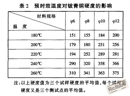

发表于 2012-4-4 17:07:22 | 显示全部楼层
HRC31-37,与规格、保温时间和铍含量等有关系。见附表!
