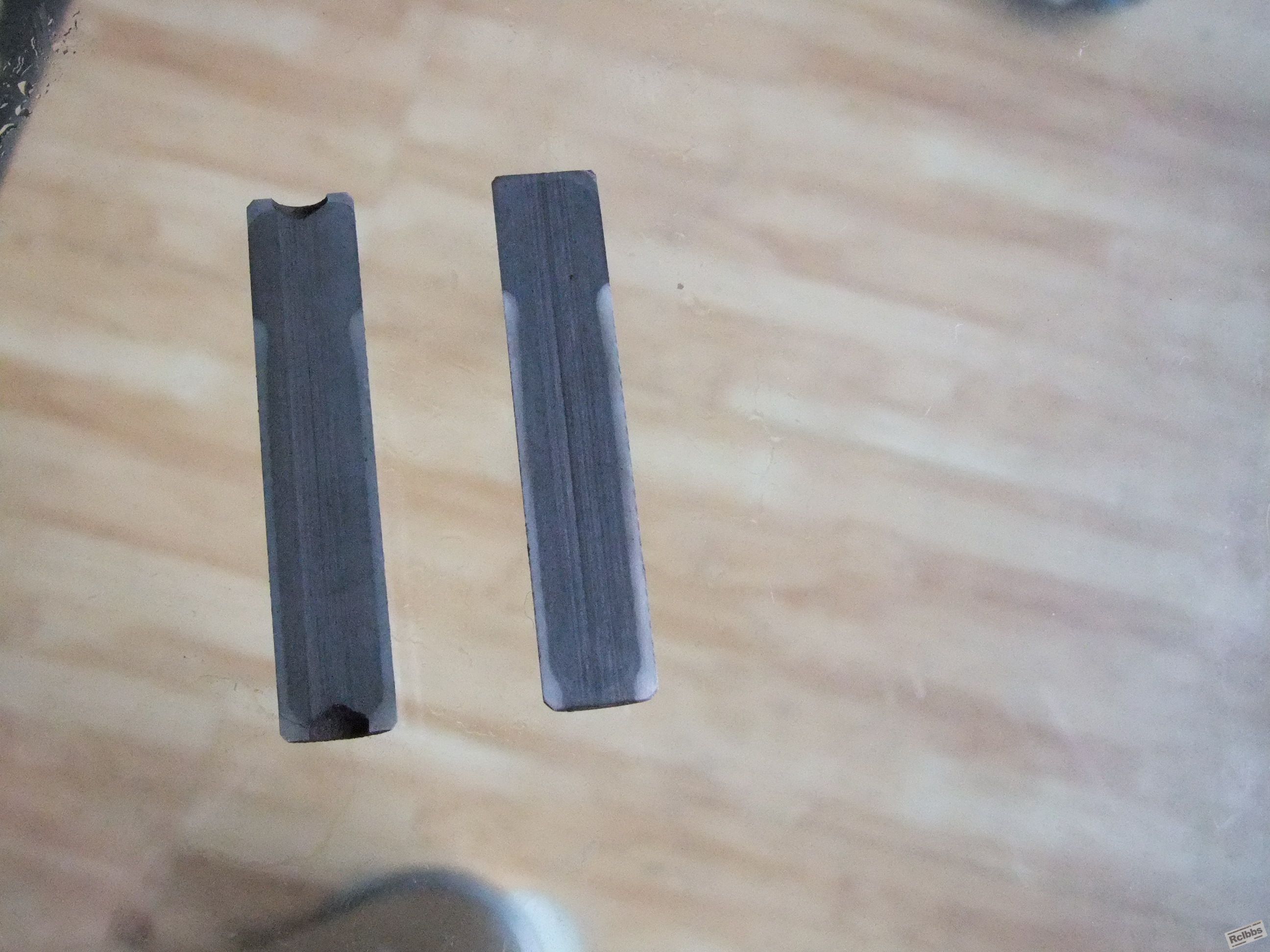

我做过直径6个的轴淬火,层深0.8--1.5.但是3个我想有点够呛,建议采用化学热处理(渗碳,氰化,氮化处理)   热处理工艺研究所  13367191217    15271396412 金相图片.jpg
