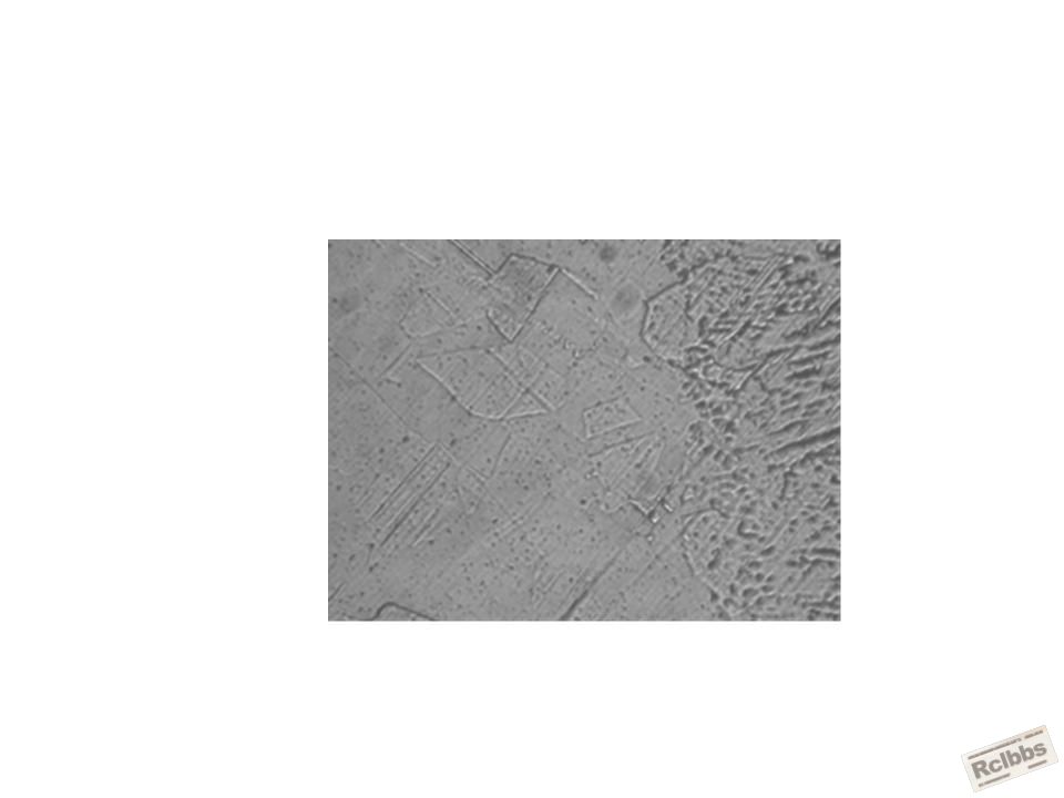

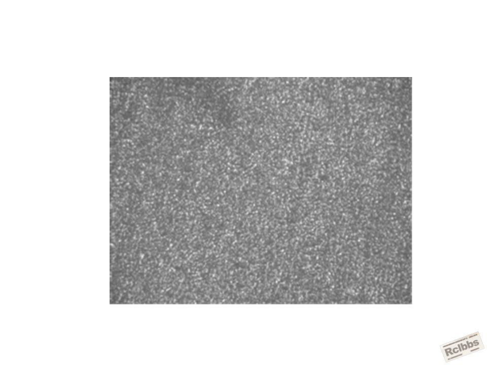

在对母材为P22的焊接接头进行金相分析时,竟然没找到粗晶区,反而在热影响区的晶粒变细,这与理论分析存在矛盾,什么原因呢?附图为金相图
在奥氏体上的黑点是什么?是某种相还是我没腐蚀好?

焊接后经过什么处理了吗?我们以前焊接区的晶粒度都是在7-8级的,那是经过调质了。还有奥氏体上的黑点我觉得是制样的问题,个人愚见啊!

我们这只是经过了去应力退火。我是想知道为啥找不到粗晶区了,是没有还是没找到?

这个与焊接工艺有关吧,我做过304不锈钢的焊接接头金相,也是热影响区非常窄,我个人觉得是奥氏体不锈钢的导热性差的原因,还有就是合金影响,导致其相变温度升高吧
