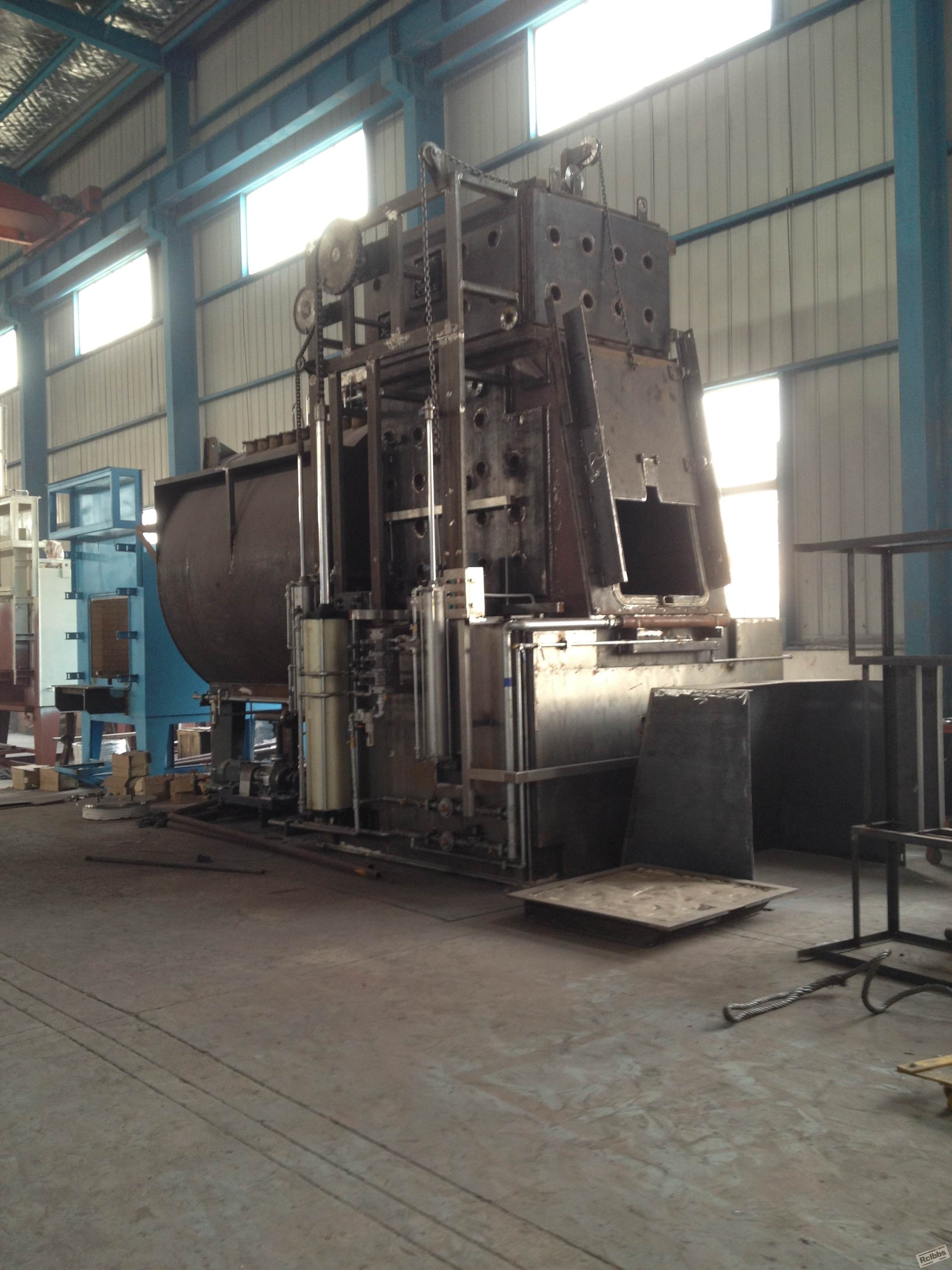

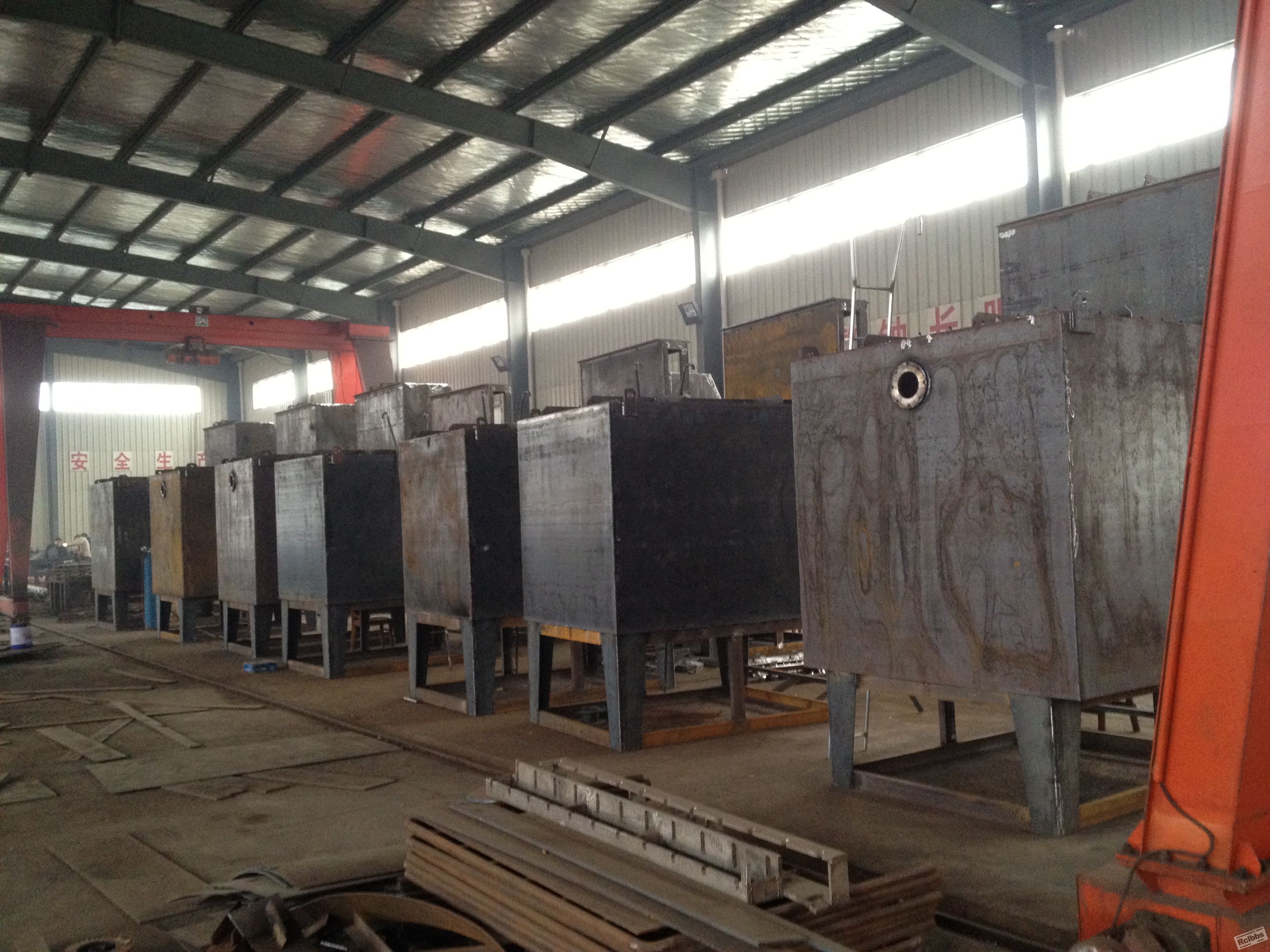

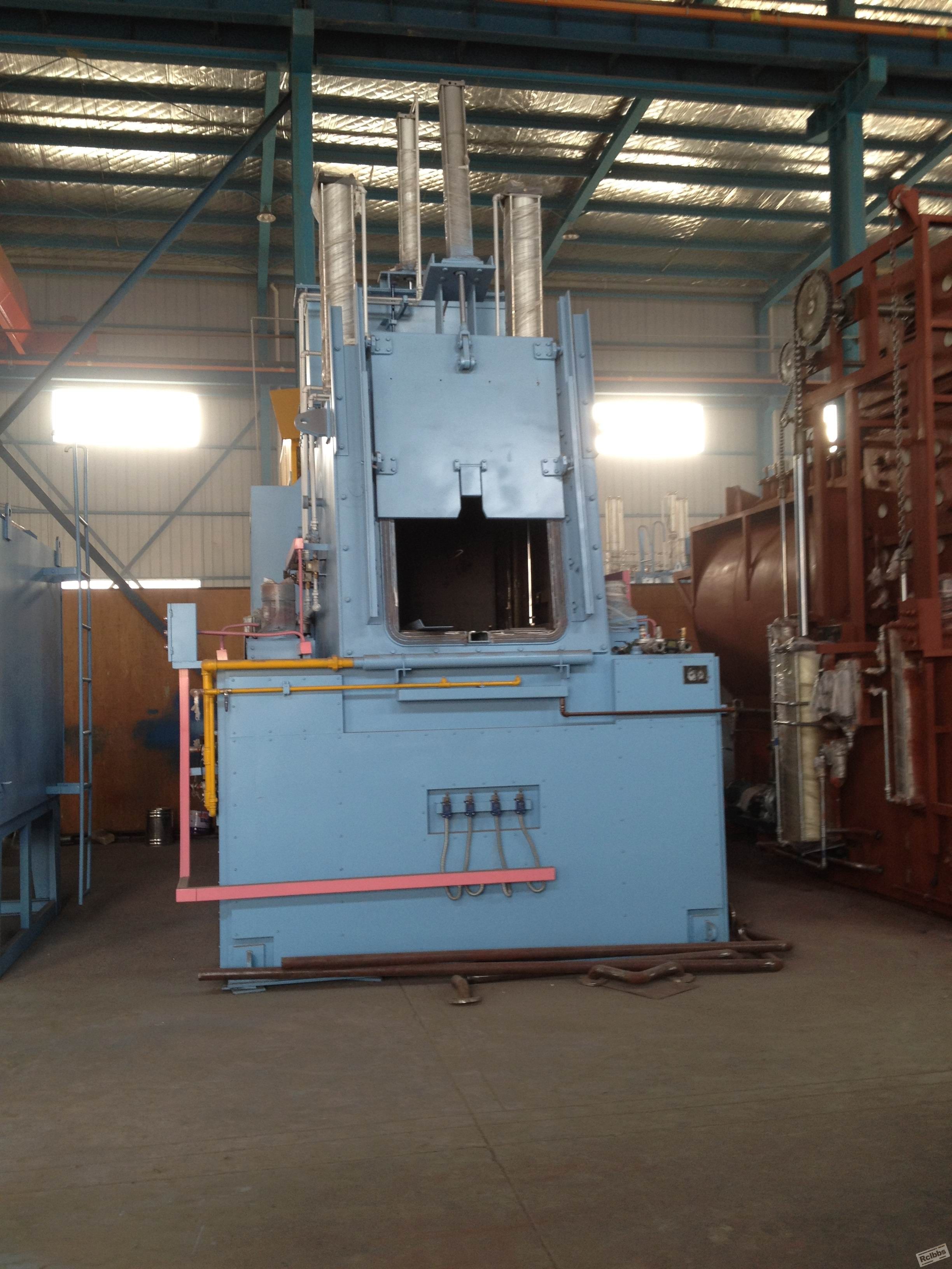

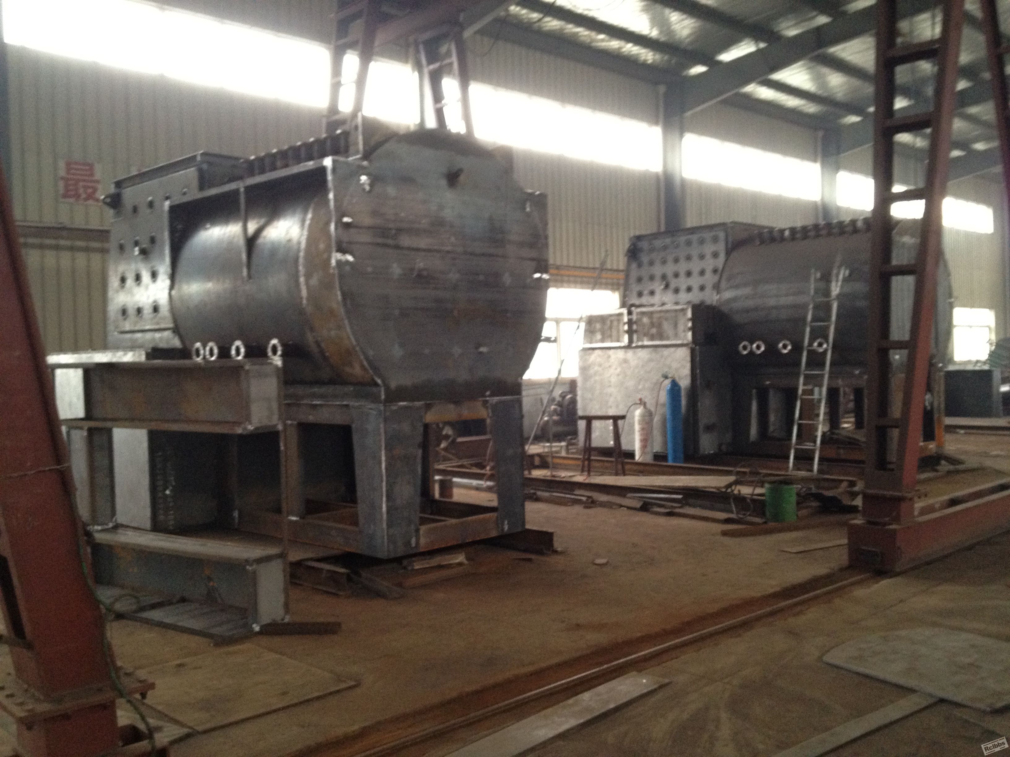

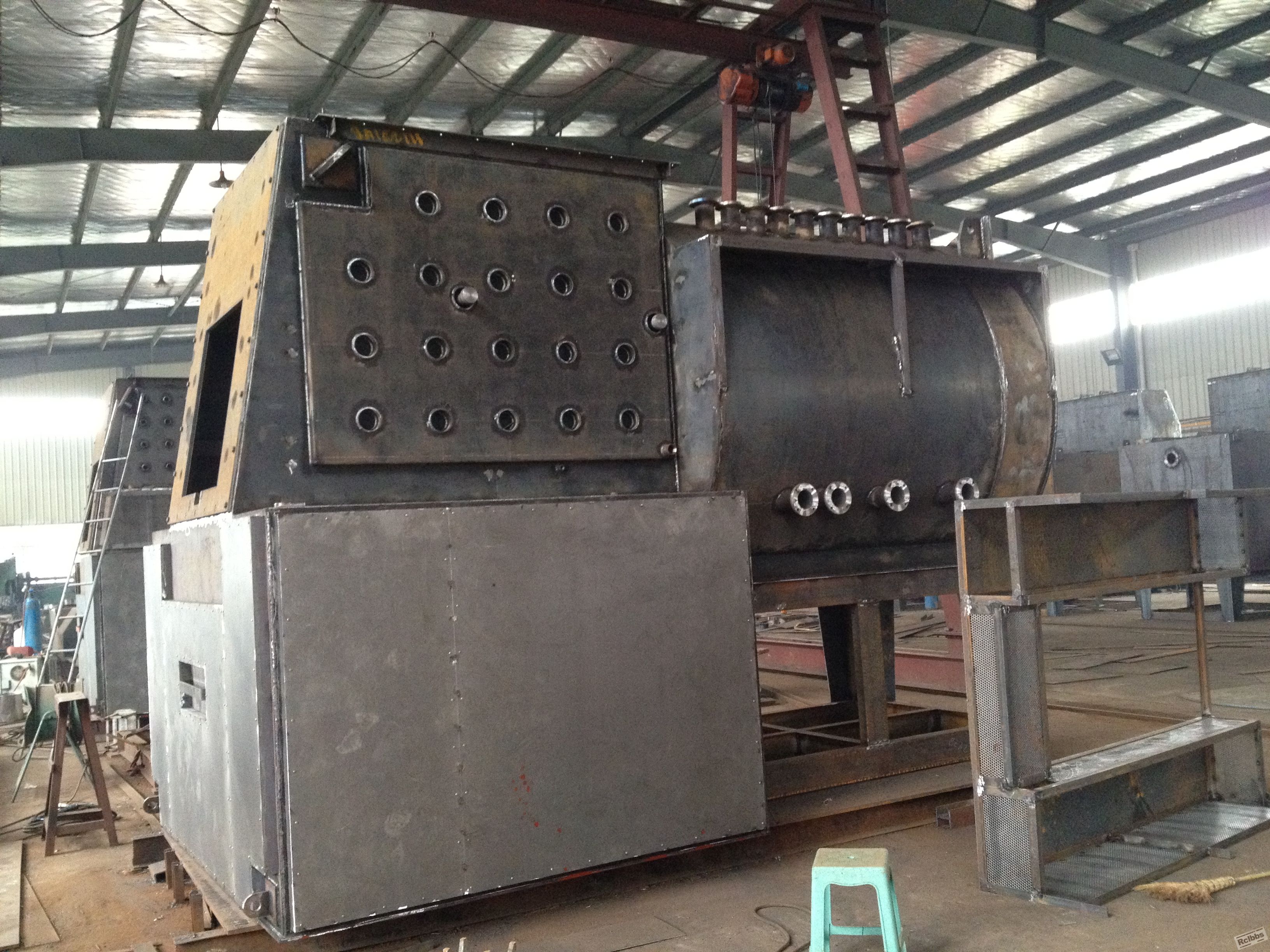

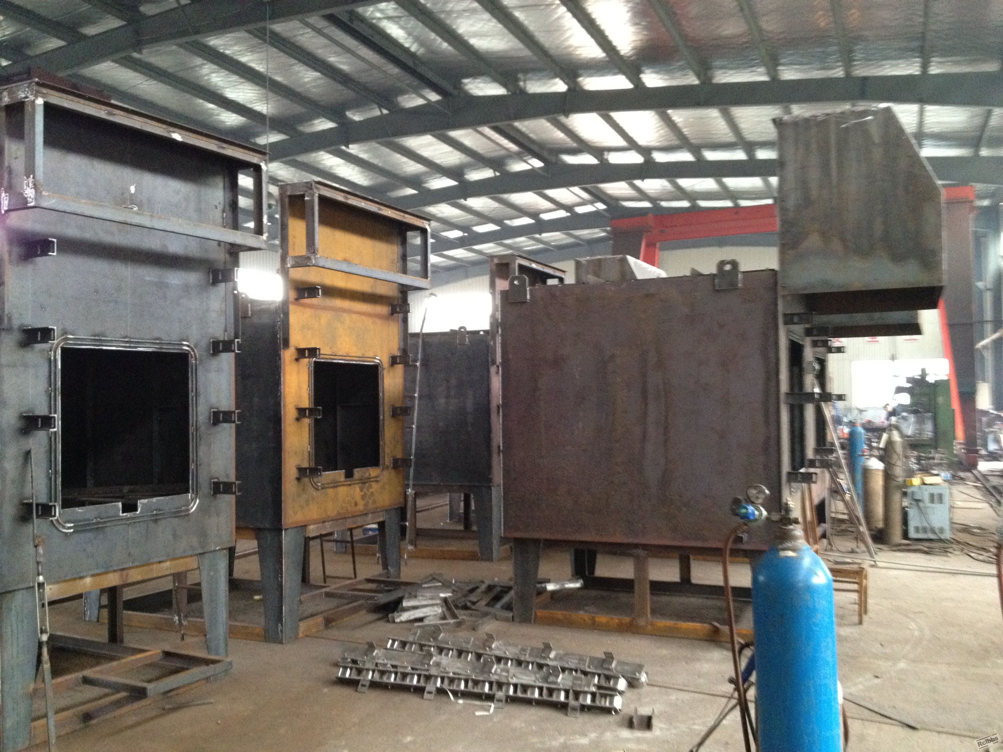

这是我家做的炉壳,质量不错吧,下面还有成品图,我家做这个炉壳做了好多年了,估计得块10年了,据我这几天了解下来,原来以为我家只帮做丰东,宝华威做过,后来在厂里才知道还帮爱协林,易普森做过,我爸爸说只要有图纸都能做,还能上门提供安装。(其实我之前也不知道有爱协林和易普森这两个跨国巨头,一直以为丰东最好,后来在论坛上混迹了一个星期才知道好多知识,在此还谢谢论坛的ceo创建了一个这么好的论坛供大家交流学习,还有一些前辈们的帖子(尤其是慕山慕水前辈空间里有2篇总结帖很好,在此谢过),真是让我受益匪浅,哈哈,我的积分现在变成热处理技术员啦,不过怎么感觉还是只懂一点皮毛呢)

发表于 2012-3-8 13:19:25 | 显示全部楼层
这炉子有危险的哦,易炉门爆照
 楼主| 发表于 2012-3-8 13:46:28 | 显示全部楼层
签到天数: 64 天
发表于 2012-3-8 14:45:12 | 显示全部楼层
这种结构是前门上有个火帘的,是很久前使用的,就是发现多次中门打开前室炉压提高导致炉门爆炸!危险,现在已经改进了

 楼主| 发表于 2012-3-8 16:43:52 | 显示全部楼层
lch123lch 发表于 2012-3-8 16:07
宝华威炉子不怎么样,
这是帮丰东做的呀,好久不帮宝华威做了,之前欠款太多决裂了。

 楼主| 发表于 2012-3-10 01:44:41 | 显示全部楼层
wdc_2010617 发表于 2012-3-8 14:45
这种结构是前门上有个火帘的,是很久前使用的,就是发现多次中门打开前室炉压提高导致炉门爆炸!危险,现在 ...
这个按道理来说丰东的炉子不可能危险的呀,不然早出问题了,而且请问危险,怎么改进呢?
签到天数: 64 天
发表于 2012-3-10 07:27:50 | 显示全部楼层
怎么改进我不知道,但是我看见过这种炉子爆炸的实例
发表于 2012-3-10 09:13:15 | 显示全部楼层
前室应该有排气的防爆装置吧,正常情况下应该不会爆炸吧
