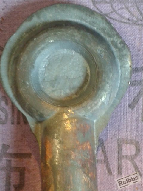

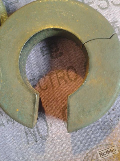

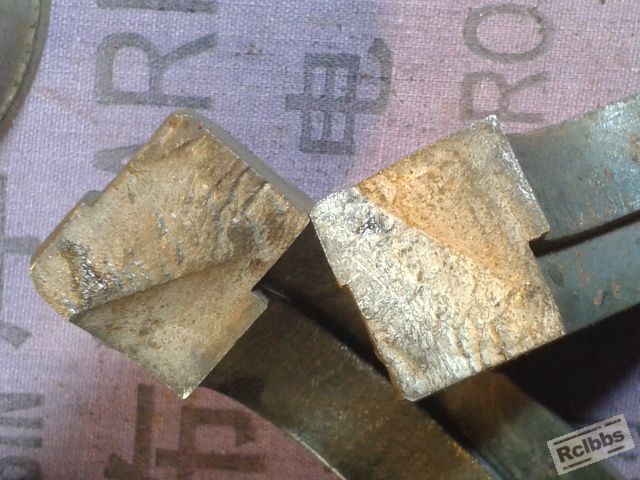

我木有上过热处理的学校,完全是自学,平常都用是高频炉淬火,刚买了个淬火炉请各位大师看下怎么样。
2012-02-23 12.07.15.jpg 2012-02-23 12.06.12.jpg 2012-02-23 12.08.32.jpg 2012-02-23 12.05.19.jpg

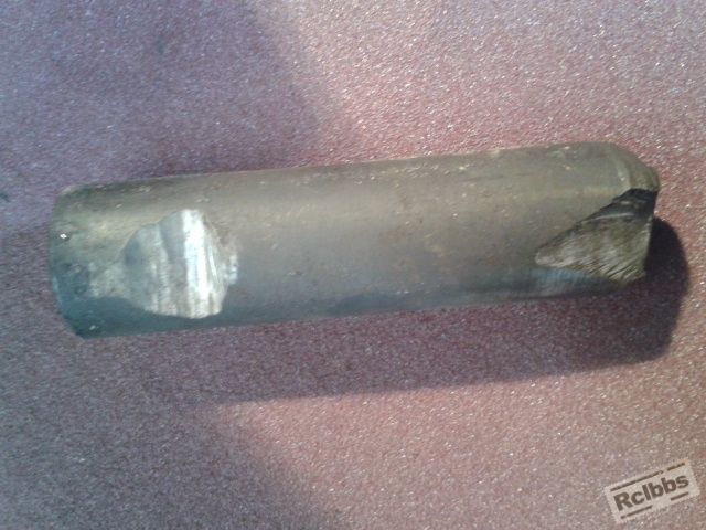

我们是做紧固件类型的产品。用料是螺纹钢或者45号钢有一次忘记怎么淬火了在不修模的情况下切了差不多6000件产品模具才有了一点小圆角。 想请教下Cr12应该淬火多少才合适。 2012-02-23 12.30.30.jpg 2012-02-23 12.30.37.jpg
发表于 2012-3-10 09:25:13 | 显示全部楼层
   楼主要用感应加热方法对Cr12模具进行淬火吗?不裂才怪呢?
 楼主| 发表于 2012-3-10 21:07:45 | 显示全部楼层
是啊。昨天用淬火炉 温度是1000度淬油 400度回火一小时 700度回火一小时  感觉有点软。 请教一下您 这个CR12应该催火多少度啊。因为我上次冲#45号钢的时候工件没放好冲头一小块打到了肩膀里面,所以以后就没怎么用淬火炉了。

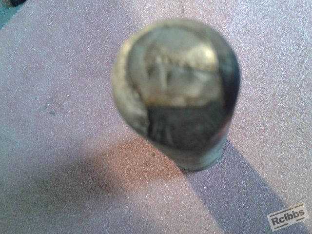

回火200-200度是吗,我这个炉子可以吗。  那个回火的话具体是个怎么样的操作。我这个是等到炉子完全冷了以后再升温度的,然后等升到了这个温度关了炉子。不知道这样做是否对啊。我明天就再做一个试验。 我把我上次淬火的照片拍给你们。
