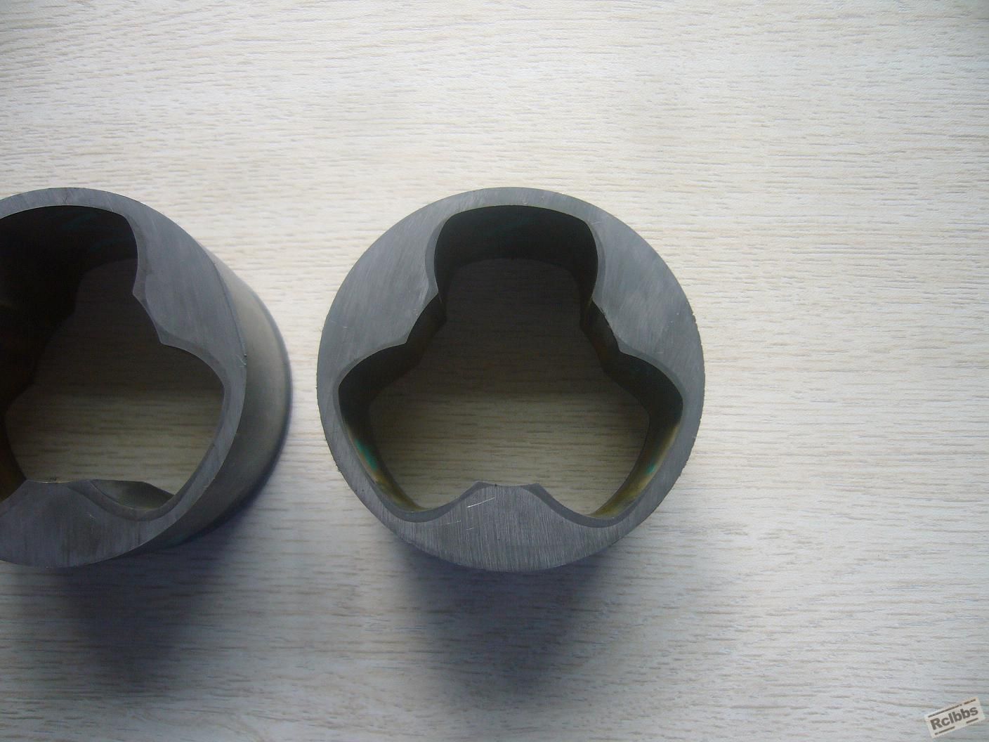

我们接到一种工件,形状如下图所示,外圆直径60mm,长80mm,要求内部淬火,淬火形状如图,
淬火方式:采用扫描淬火
硬度要求:55--60HRC
层深要求:1-2mm
材料:45号钢
有专业制作加工这种工件感应器的吗?

    内孔(内腔)的感应加热感应器必须加装导磁体。
发表于 2012-3-9 15:19:10 | 显示全部楼层
内部是盲孔吗?如果是,做感应器到不难,问题是扫描淬火时水排不了,除非另加吸水装置。

发表于 2012-3-9 16:24:22 | 显示全部楼层
孤鸿踏雪 发表于 2012-3-9 16:00
难道你看不出那是通孔吗?
这是切割下来的图片 工件应该是盲孔!这种不好做啊!
发表于 2012-3-9 16:34:51 | 显示全部楼层
    你怎么知道的?难道你和楼主是同一单位或干的同一产品?
发表于 2012-3-9 16:36:35 | 显示全部楼层
    如果真是盲孔,可以考虑一次同时加热,加热完毕后浸液淬火或喷液淬火。
 楼主| 发表于 2012-3-9 16:41:46 | 显示全部楼层
对不起,耽误大家时间了,没说清,该工件是盲孔。

做感应器的网上一大堆 不过你要想专业点的 当然是找萨伊 易孚迪 恒精 这些 他们都有这种工件的感应器制作成熟工艺!

楼主的产品是 等速万向节的外轮,业内的缩写是EUJ/UJ,是汽车上使用的重要零件!
楼主不是应该有专门的供应商在负责制作吗!?
建议找EFD,我们广州工场使用的此类感应器就是他们制造的!

线圈仿形+加装导磁体

EFD的感应器通常的价格是3W,质保寿命是10W件,按照生产数量进行价格浮动。
我们使用的日本进口感应器,价格要5W以上,质保寿命7W件。
发表于 2012-3-17 11:09:25 | 显示全部楼层
感应器制作要考虑工件参数和设备匹配关系的,什么参数都不说就难啊

咱也不专业 感应器应该是仿形的 而且应该距离工件内孔越近越好 最难度的是导磁体的安装 来保证磁力线的分布 建议用EFD的
