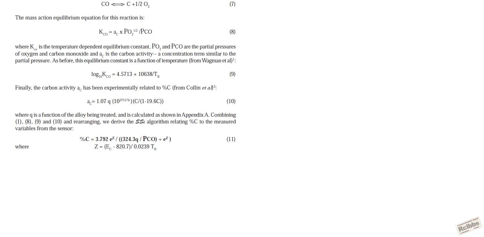

最近在学习根据氧探头测出的氧势如何计算碳势?基本的原理弄清楚了,现在有两个问题困扰:
1、 各位能否给我提供一个具体的计算公式?包括具体的常数之类的。
2、 设备上的碳控仪是不是就是利用氧势值计算碳势的功能?各家的碳控仪的计算公式是一样的吗??
另外是否由三气计算碳势的精确公式??谢谢各位指点。
jeetor 发表于 2012-3-12 13:00
谢谢 已经拜读过这个帖子。现在想知道计算碳势的具体公式及一些经验参数。
公式11是你要的碳势计算公式,前面是部分推导过程,不过这个公式好像没什么用处,这部分计算是由碳控仪完成的,你记着碳势受温度、CO值、氧探头毫伏值3个因素影响就足够了。
