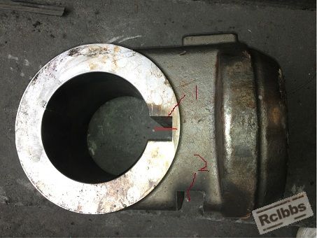

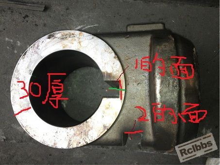

45钢锻件,20000件中出现20件内裂纹,裂纹如图红线所标位置,裂穿,在图示位置取样1、2。
绿色线条是大概的裂纹位置,红色线条是取样的观察面
由于开裂比例不大,发现裂纹时工件已经过锻打、抛丸、调质、粗加工。
在未开裂的位置2发现这样的组织...检测硬度,白色区域为350HV,黑色区域为230HV。
还有个白色聚集更厉害的区域,硬度为60HRC左右。
在开裂位置取样发现如下组织
100x,
400x
看起来有点像轻微过热然后被重新溶解的组织?
翻了几本书都没找到这个是什么组织...求指导...
