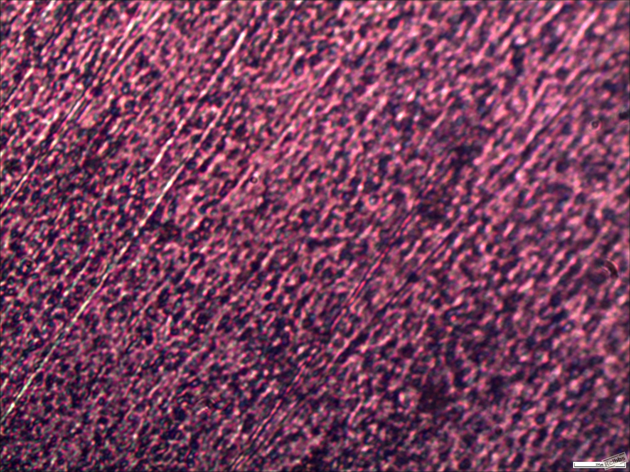

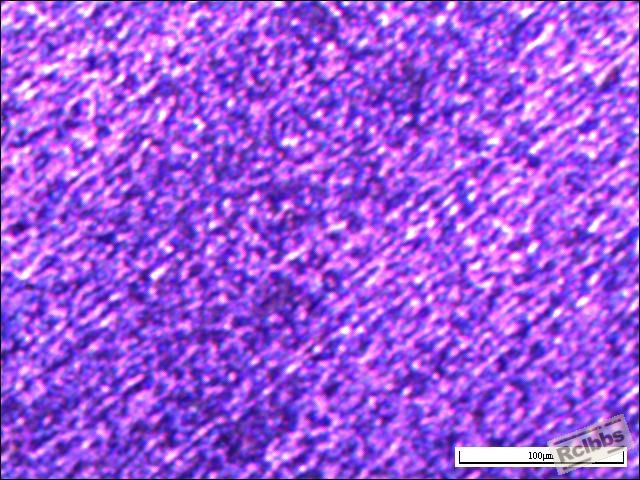

2个样 一个是HRC44 一个HRC50 显镜镜头是400倍的
现用的是JX2010软件
268项 热作模具钢显微组织评级  4Cr5MoSiV钢马氏体评级
请问一下,我现在就只对原图做了,临界二值化,对照图案对比
怎么对照看都在2-4级之间
自动评级,看马氏体长度自己拉的
现在主要是做h13热锻冲头,有没JX2000软件具体说明书,自带的那个没什么实例,

是要做金相图片吧?一个冲头放到硝酸酒精里能看到什么.不理解.

我都晕倒了!不做金相图片,只腐蚀工件,是看不了晶界的.
建议,看看"金相试样"制作有关的书;或者找个金相的师傅帮带你一下,就容易上手了.

金相图片不是拿着照片去处理,而是要经过取样——磨样——抛光——腐蚀这几个主要步骤之后,再在显微镜底下观察拍照得到的!
