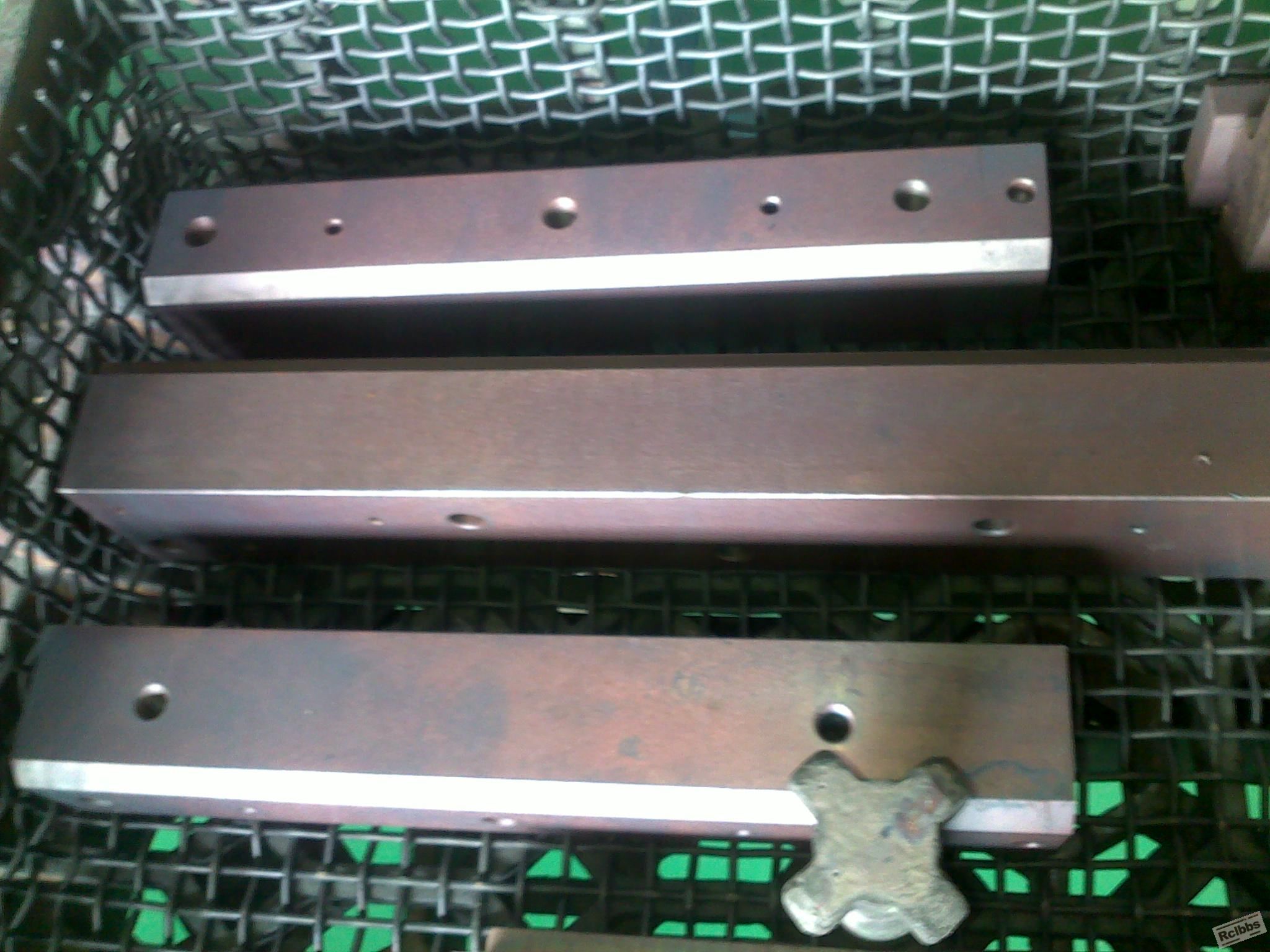

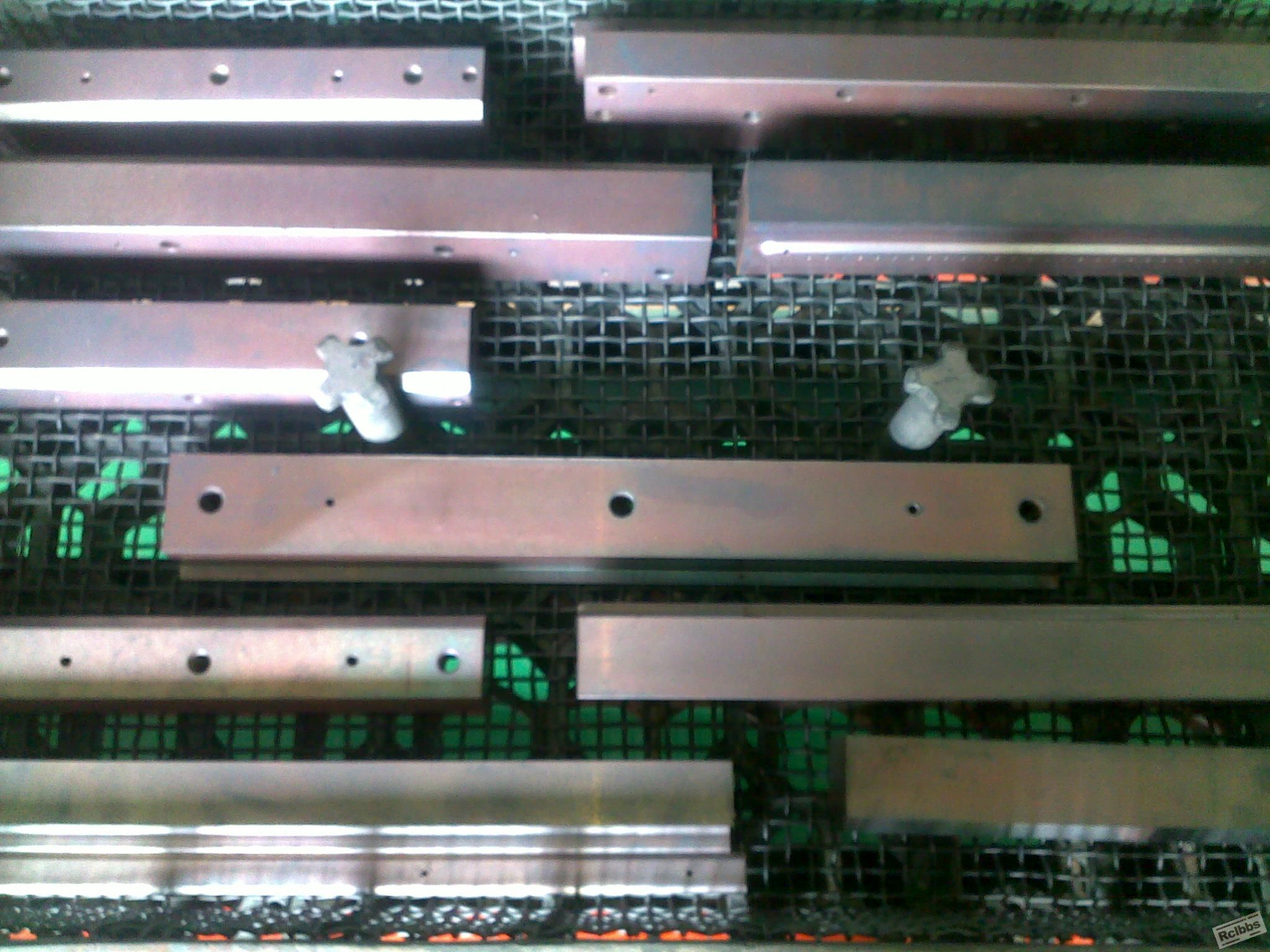

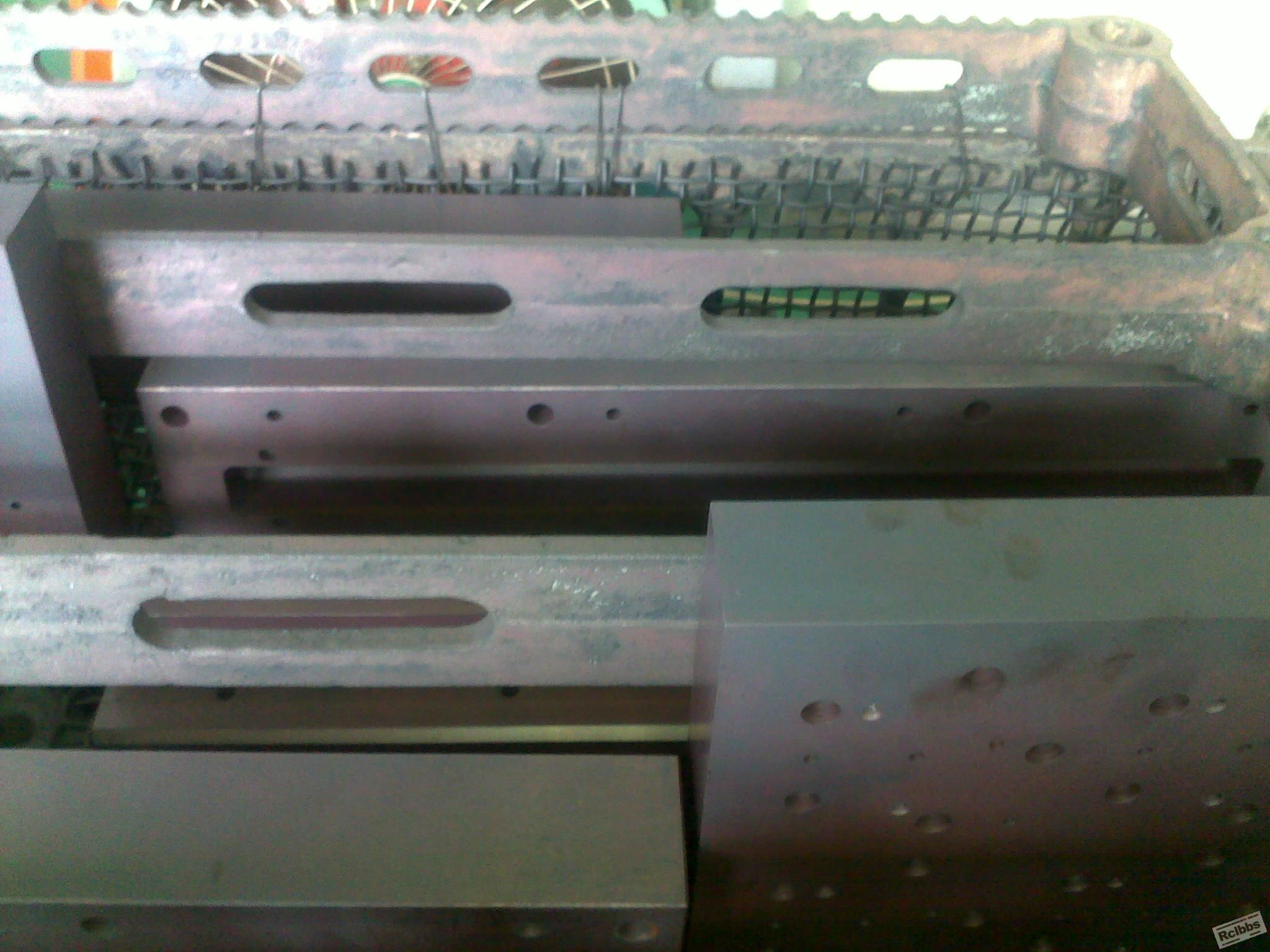

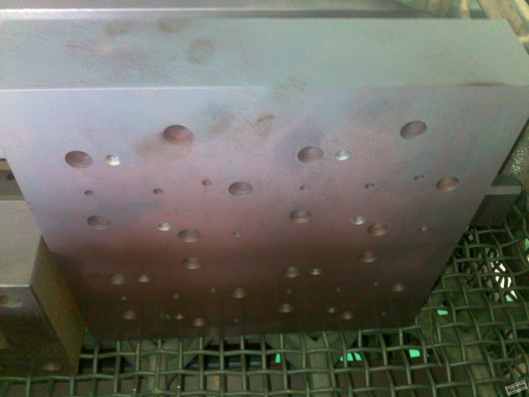

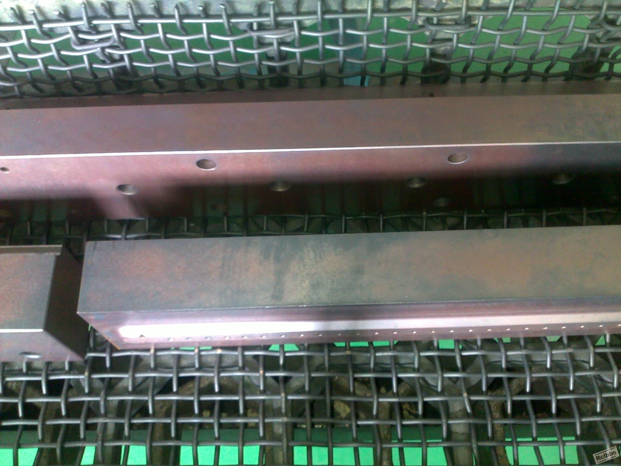

20120310284.jpg 20120310283.jpg 20120310282.jpg 20120310281.jpg 20120310285.jpg 大家看看 这个事什么原因造成的 ,  我们采用的是真空气淬出来都好呢   ,结果一回火完出来颜色就成这样子了,但是硬度都合格, 就是颜色看起来怪怪的  ,劳驾大家给分析下,

这个不排除漏气,真空度不是很好  ,但是我现在采用的是先对流加热后真空加热,是不是这种加热方法有问题啊  ,以前都是单纯的采用  对流或者真空,但是有温差,通过这样加热温差很小,不应该啊,

要么是加热前没抽真空,要么是炉子漏气。从图片上看,第二种可能性大。

我们这是是气淬的  ,但是淬火处理很正常,就是回火完出现这种情况,以前从来没有过,但是出现过发蓝,

氮气不会有问题吧,因为淬火炉和回火炉用的是同一种,应该漏气

SKD11 出炉温度四十几度吧     回火温度510 两次   这个料框专门定做的

以前有没有这种情况啊?  这种情况我以前到也遇到过,但不是SKD11料,是S136一类的。SKD11料你怎么不下油呢?

我这个是采用  真空高压气淬炉+真空加压回火炉

应该是漏气的问题,不会是氮气有问题。

我个人认为你正好弄反了。应该是先抽真空再对流加热。至于说有温差,这与此无关。因为对流压力也有一个气压。

很正常,我们经常出现这种这样的情况。要嘛就是出炉的温度高了,要嘛就是回火是进了氮气。如果说炉子漏气的话你看真空度就应该看的出来!

这个事我没有说清楚,我们一开始就是抽真空,当达到一定时就开始对流后再真空加热,  你认为是这个顺序的问题吗????

如果是要采用对流加热的话就会充氮气的,你认为你氮气影响的????

我认为是氮气不纯的原因,发蓝吗应该是从回火炉出来的时候温度偏高了吧

氮气应该没有问题,因为有两个炉子都再用同一种氮气,出炉温度高那是不可能的,因为每次都是吹凉后才出炉的,大概也就四五十度吧,

这就对了。也可以解释炉温为什么不均匀了。
辐射加热在低温下通常不均匀。一般作去应力处理时使用,如果调整硬度,则一般还是对流加热好。

还有加热管断裂(接处不良)也可能会这样!表面形成的是一层二氧化铁!
