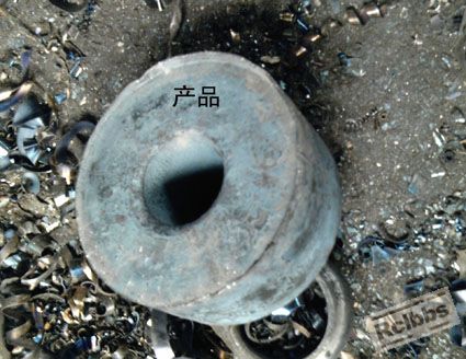

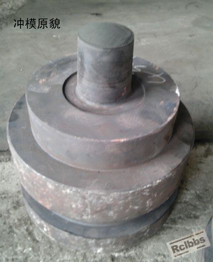

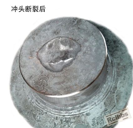

近日我厂接了几件H13材料做的冲压模,最大处直径200mm,如图一所示,冲压如图二所示产品。我们是真空炉淬火:550度2小时,850度3小时,1040度2小时,油淬,560-590度回火3次,每次4小时,硬度HRC45。冲压20多件后,冲头断裂。请各位老师发表一下高见,我们该如何改进? IMG_20120312_143008.jpg IMG_20120312_150857.jpg IMG_20120312_150906.jpg
发表于 2012-3-12 22:34:05 | 显示全部楼层
这个模具设计的有问题,应力集中太厉害了。
单纯热处理工艺改进难以奏效。建议改成组合式结构。
参与人数 2热处理币 +16 收起 理由
草原的风 + 10 毫无疑问是模具设计的问题,不加过度圆角,.
孤鸿踏雪 + 6 感谢支招,赞同!

谢谢老师!我问了一下客户,这种模具他们刚开始用,由于他们是自己做模具自己用,也没有专业设计人员,所以也不知怎么设计更好。老师能给一下建议么!
发表于 2012-3-13 22:42:23 | 显示全部楼层
简单来说:
断裂的那件别扔。
用硬质合金钻头在中心钻一个穿线孔,再用线切割加工一个和冲头配合的孔,在孔的反面镗一个台阶。然后做一个冲头镶进去即可。
如果想进一步,还有很多细节要注意。主要是两方面:1.冲压时,冲头在压力作用下会变粗,良好的结构应当在适当的位置留出冲头膨胀的空间。2.冲压时,冲头露在外面部分的最根部,有应力集中,这里需要特殊处理一下。

回火工艺有问题,不能用560度回火,H13回火脆性区在550-570度,另外过度圆角应用钢珠滚压.H13使用好坏关键要选对钢厂

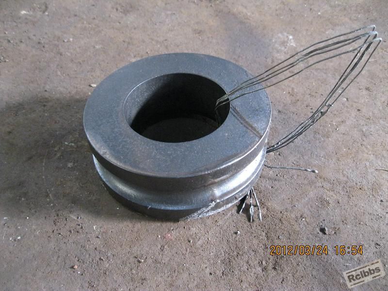

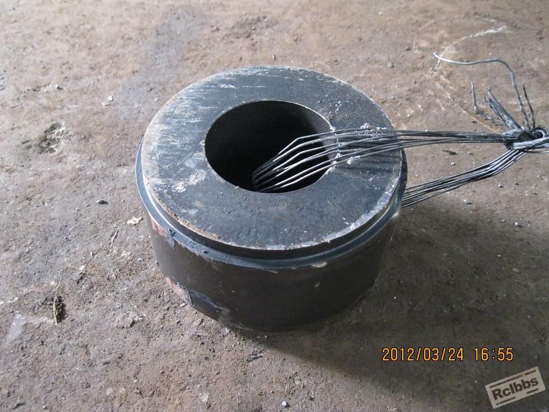

看到楼主的贴,我也想求助下,楼主抱歉,小小的转移下话题。。。
有个H13的大模套,怎么也淬不硬,外圆170,内孔80,壁厚90。刚开始用1030℃淬火,15#机油油冷,淬火硬度41HRC。后来1050℃重淬,快速淬火油油冷,淬火硬度42HRC,还是急件,头都大了。还有H13送料滚轮也是同样的情况。
附上图片如下,还请各位指点,最好提出改进方法。
模套壁厚约90
模套壁厚约90
滚轮壁厚约60
滚轮壁厚约60
发表于 2012-3-24 17:24:08 | 显示全部楼层
补充一下,用的是盐浴炉
