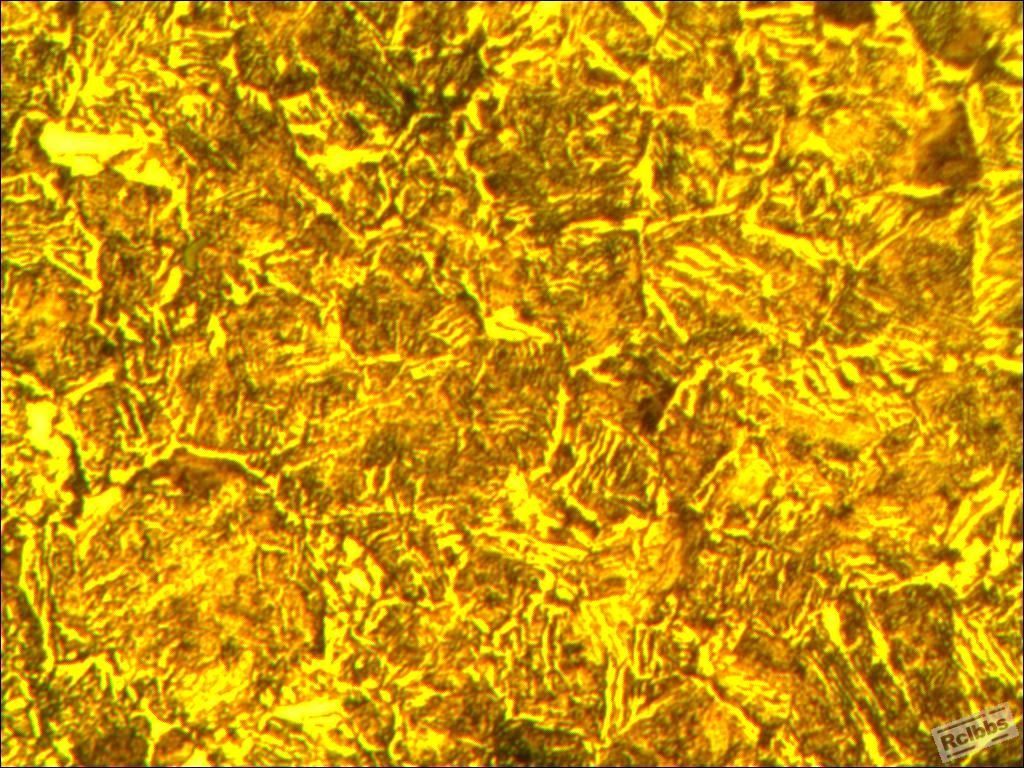

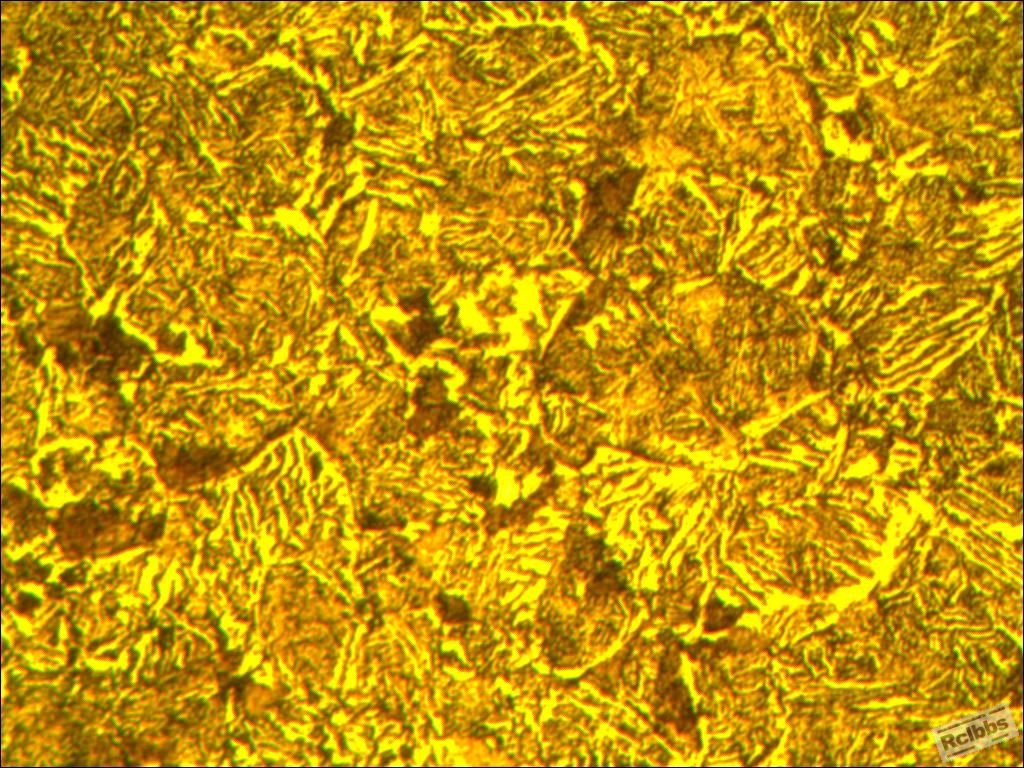

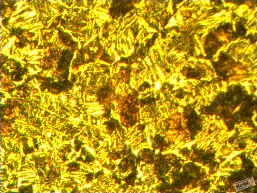

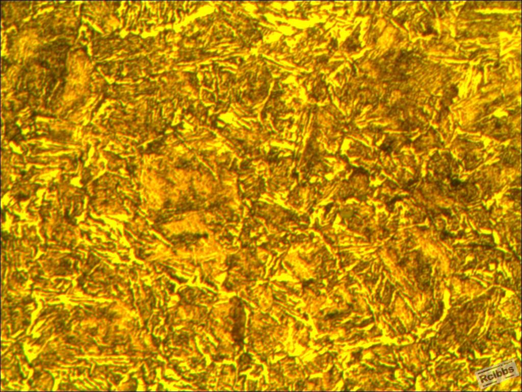

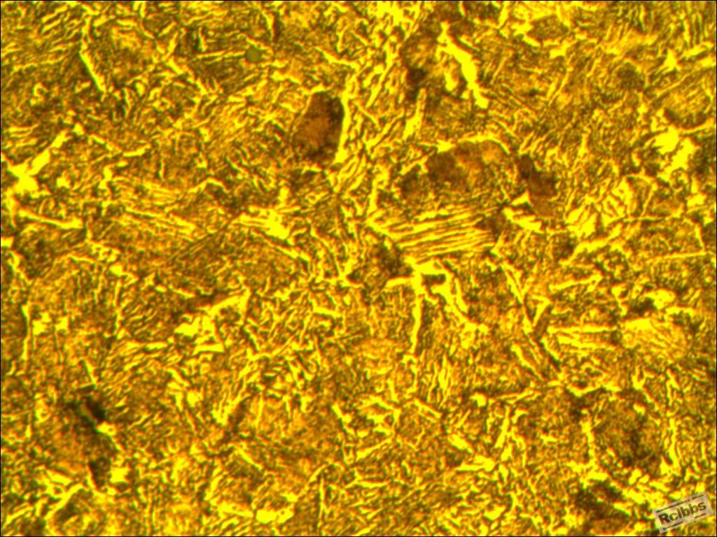

  有批产品金相抽样一件,自己本厂评定六级,后另抽样送具有国家资质的检测机构评定7级,现在供货厂家耍赖扯皮。现上传自己本厂制样的图片,请大家评评级,说说看法。谢谢了!

我觉得评6级别更为合适,基体还是回火S,可以打下硬度看看。

组织里面是不是有魏氏组织? 我感觉组织很不好  而且网状是不是也很严重
发表于 2012-3-13 10:34:08 | 显示全部楼层
基本上就是6级到7级,严格执行标准的话,我觉得应该是7级

嗯嗯,谢谢受教了,在下是综合的评价得出的结果,该几张图片是找的稍微比较典型和严重一点的,请教一下评级是否该以最严重的视场予以评级,,在下是一个刚入门的菜鸟。谢谢!

发表于 2012-3-14 16:21:04 | 显示全部楼层
6级有点牵强,7级没有问题。
主要问题是标准理解问题。
6级产品应该是索氏体为主,加珠光体+条状和块状铁素体,而7级以屈氏体为主,加索氏体+条状和块状铁素体。
而上面的组织我基本看不见索氏体组织,^_^

发表于 2013-9-12 13:05:23 | 显示全部楼层
铁素体分布那么差,评7级不为过
