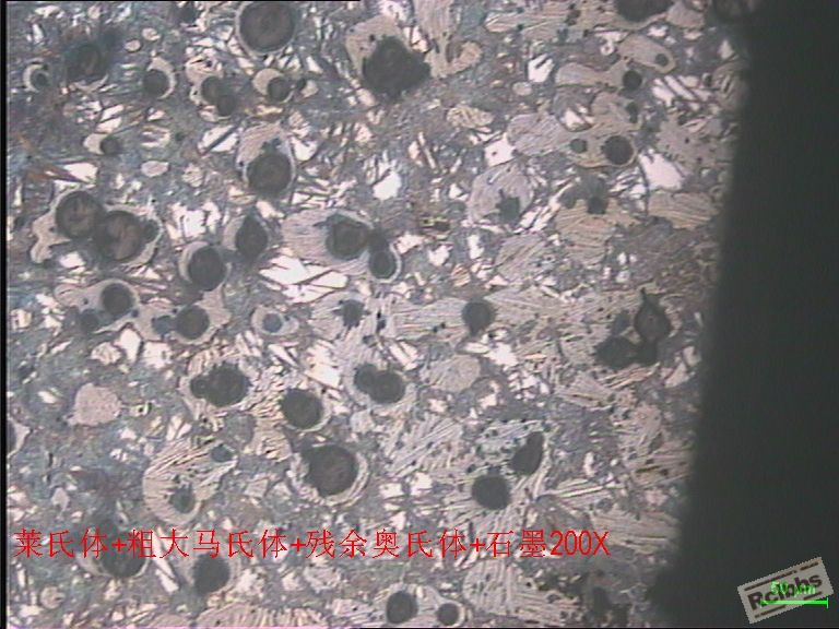

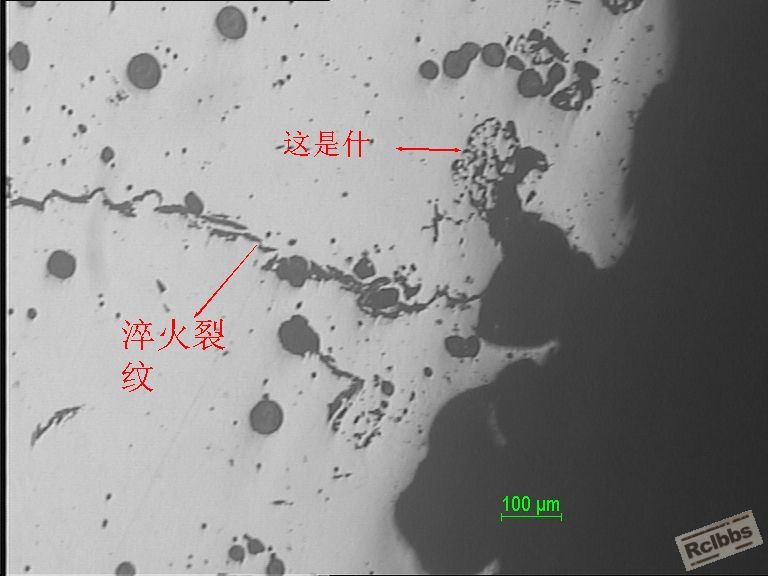

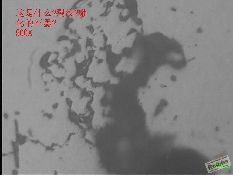

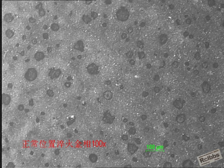

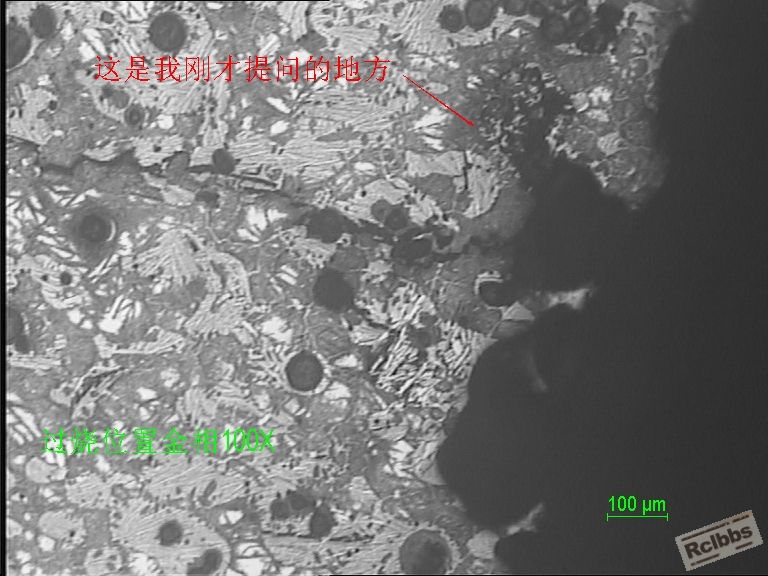

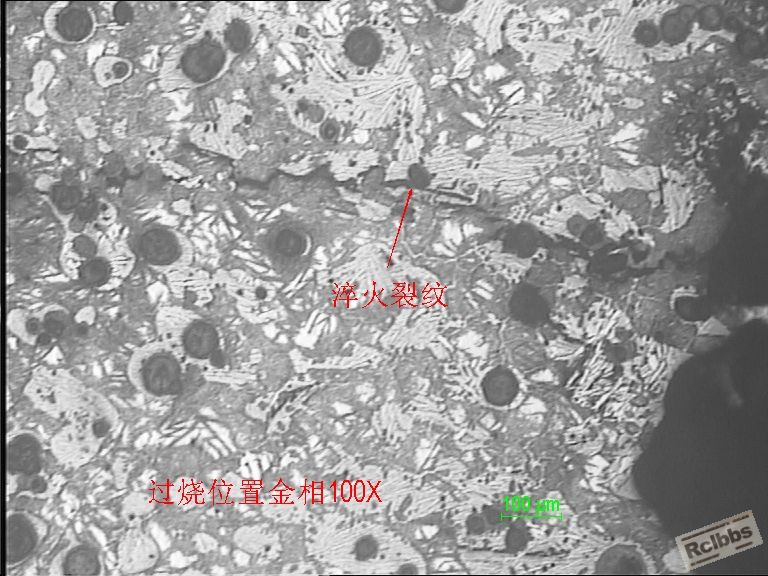

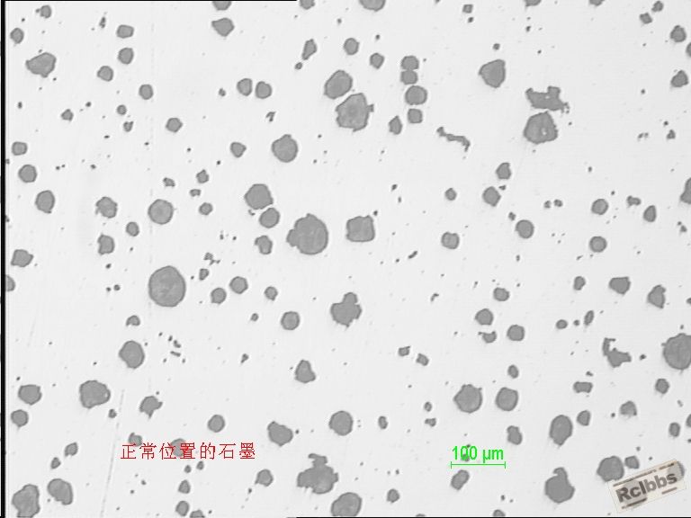

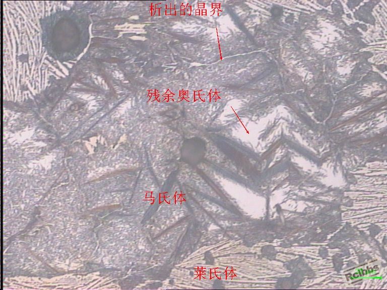

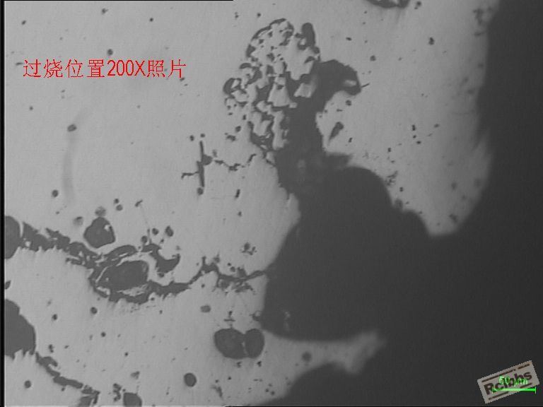

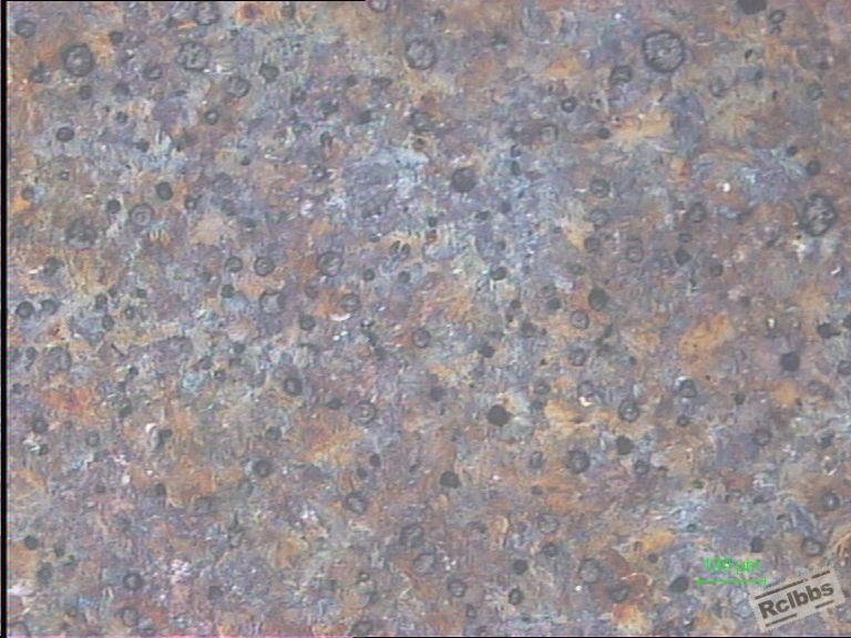

正常位置的石墨100X.JPG 过烧位置100X.JPG 过烧位置200X.JPG 过烧位置500X.JPG 正常位置的淬火金相100X.JPG 过烧位置金相100X-3.JPG 过烧位置金相100X-2.JPG 过烧位置金相200X-2.JPG 淬火正常部位石墨很多,为什么过烧的地方石墨很少,而且莱氏体全部分布在石墨周围,石墨分解转化莱氏体了吗?请问图上我问的地方是裂纹还是石墨融化剩余的部分? 过烧位置金相500X-2.JPG

碳溶解了,形成了莱氏体,也就是碳到莱氏体里去了,石墨就少了.

签到天数: 474 天
发表于 2012-3-13 22:59:02 | 显示全部楼层
析出的晶界 是熔解, 非析出. 晶界熔奌較低.
石墨/基地 界面附近最先熔解, 晶界其次.

发表于 2012-3-16 22:06:38 | 显示全部楼层
加热前没有莱氏体,加热后形成了莱氏体,过烧不会错了."莱氏体,由液态结晶出来,形态比较自由,外形呈骨骼状,渗碳体多联结,呈大角网状,钢中多分布在晶界处",那么多的渗碳体出来了,你说原来的碳到那里去了?他高淬一下不会增碳吧.再说铸态球铁基体也可以是珠光体呀,经常有客户说他们的产品珠光体要达到90%以上.

石墨的形态不会因为热处理而改变的啊,你的零件基体球化不错,但表面存在渗碳体啊,在说感应淬火前要进行正火处理以获得珠光体基体,我没看到你的基体的珠光体含量,再说表面存在大量的渗碳体基体碳含量就低了很容易过热啊!而且你说的那个地方很像表面疏松,建议先高温退火消除白口,再正火然后进行高频

兄弟,这是球铁高频淬火啊,加热时间那么短,碳来得及溶解吗?

表面没有渗碳体啊,我们的零件都是铸态,心部组织一般是95%以上的珠光体,零件表面的珠光体一般也有75%以上,不存在渗碳体。我们一直是这样干多少年了。

为什么莱氏体都存在于石墨周围?而且过烧部分石墨很少?

 楼主| 发表于 2012-3-16 08:17:39 | 显示全部楼层
谢谢高工,这个确实是我写错了,高工能不能帮助看看我图上标示的问题的那部分到底是什么?是裂纹,还是溶解的石墨?

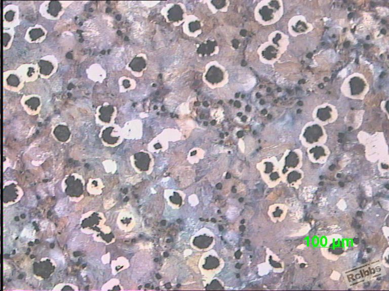

这是表面组织
这是基体组织
根本不存在渗碳体。只有珠光体+铁素体+石墨

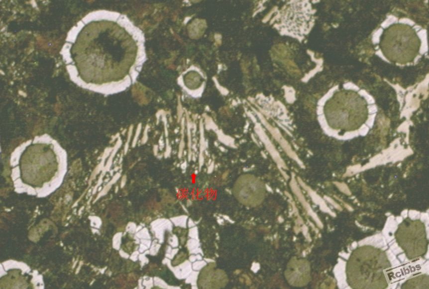

签到天数: 49 天
发表于 2012-3-21 22:51:25 | 显示全部楼层
竹林风 发表于 2012-3-21 20:46
你先做个铸态的试样看看,一般的铸件多是表面会比心部的状体含量高,我做过五千多个球铁试样,现在的铸件 ...
我可没敢标莱氏体呀,我标的碳化物,球墨铸铁基体中经常出现碳化物也就是你说的渗碳体和磷共晶的,也有的灰铸铁特意加放磷让其形成共晶团增加耐磨性的。至于我发的第二幅图,是钢研院下的结论,金相我只是略知皮毛,不敢妄下断语。
发表于 2012-3-21 21:50:54 | 显示全部楼层
你的第二张照片是因为淬火后没有马上回火造成的裂纹,第三张照片的石墨形态不像是过烧造成的,因为石墨融化后形成的是碳而不会在形成石墨,我看这个石墨形态像疏松。最后一张照片确实是过烧了,因为莱氏体都在石墨周围典型的过烧组织,你可以查一下《球墨铸铁感应淬火金相组织检验》的标准。这个莱氏体是针状莱氏体和铸态的莱氏体不一样

发表于 2012-3-21 20:46:56 | 显示全部楼层
yanyuqingteng 发表于 2012-3-16 16:48
表面没有渗碳体啊,我们的零件都是铸态,心部组织一般是95%以上的珠光体,零件表面的珠光体一般也有75%以 ...
你先做个铸态的试样看看,一般的铸件多是表面会比心部的状体含量高,我做过五千多个球铁试样,现在的铸件原材料也来越差,所以铸件组织中经常会有渗碳体和磷共晶,你图片中标的莱氏体实际是铸件中的一次渗碳体,而你标的晶界析出物应该是淋共晶,因为磷共晶的熔点低,冷却是最后凝固分布于晶界

我那是为了突出碳化物截的一个局部,就是这一个局部来说是高了点,不过这个碳化物可不等同于莱氏体呀.

你这图片里不是有5%左右的共晶渗碳体吗?75%左右的珠光体基体吗?有这些渗碳体的话高频会容易开裂而不是过热啊?

这是正常球墨铸铁腐蚀后组织,我说他热处理前没有莱氏体,是基于此猜的(他没传热处理前的基体组织图),他们公司不会把球墨铸铁做那么多的莱氏体吧.如果热处理前是这种组织,热处理后出现那么多莱氏体,基本就是过烧了,而不是过热了.

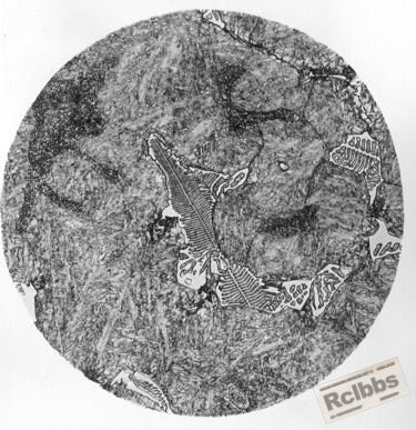

发表于 2012-3-21 16:19:04 | 显示全部楼层
×500 W18Cr4V钢
浸蚀剂:3%硝酸酒精溶液
处理工艺:过烧。
组织说明:回火马氏体、共晶莱氏体及黑色组
织。
马氏体因回火而受腐蚀,加热温度高,晶界
熔化,冷却后熔化部分形成鱼骨状莱氏体。

珠光体含量应该是表面高的啊,QT500正常铸态珠光体也没这么高的,你说基体珠光体95%以上那表面肯定会出现一次渗碳体的了
