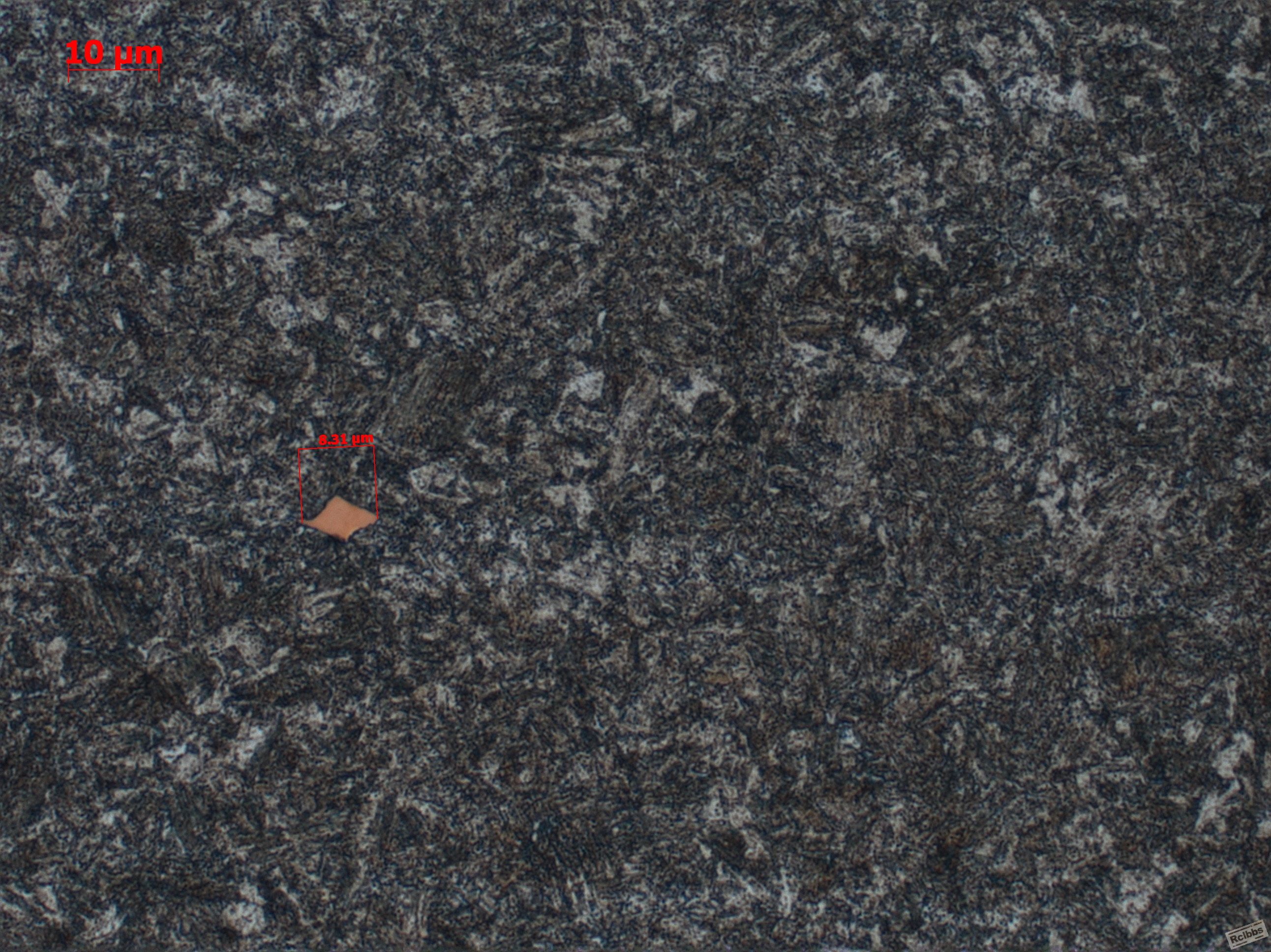

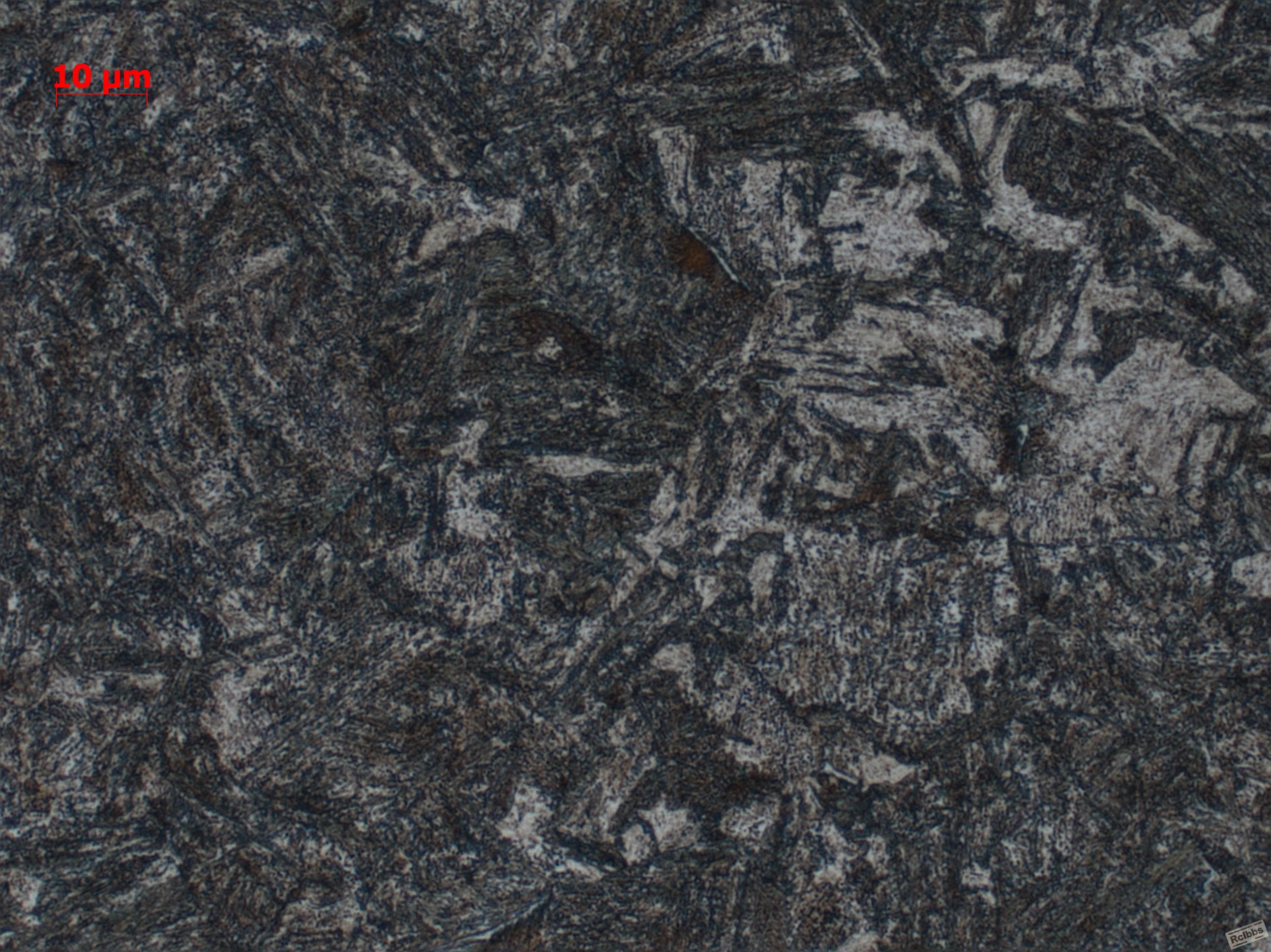

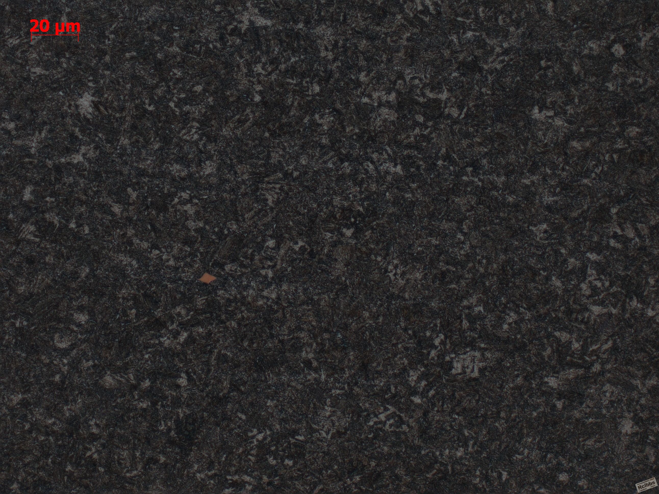

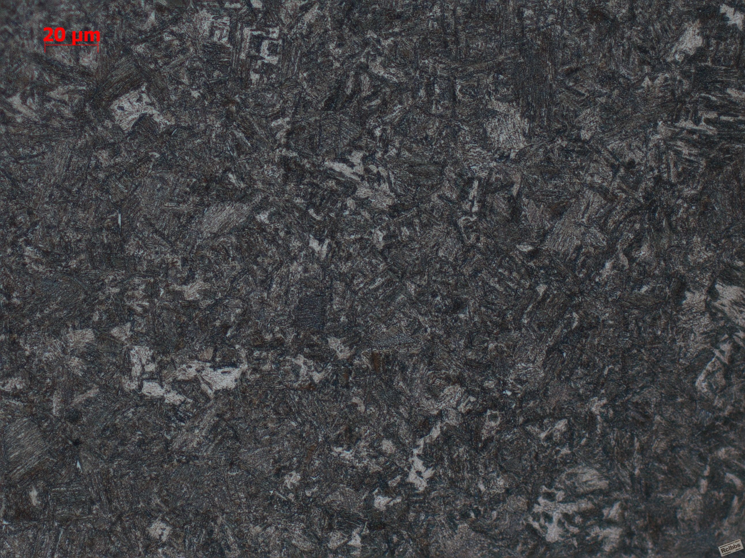

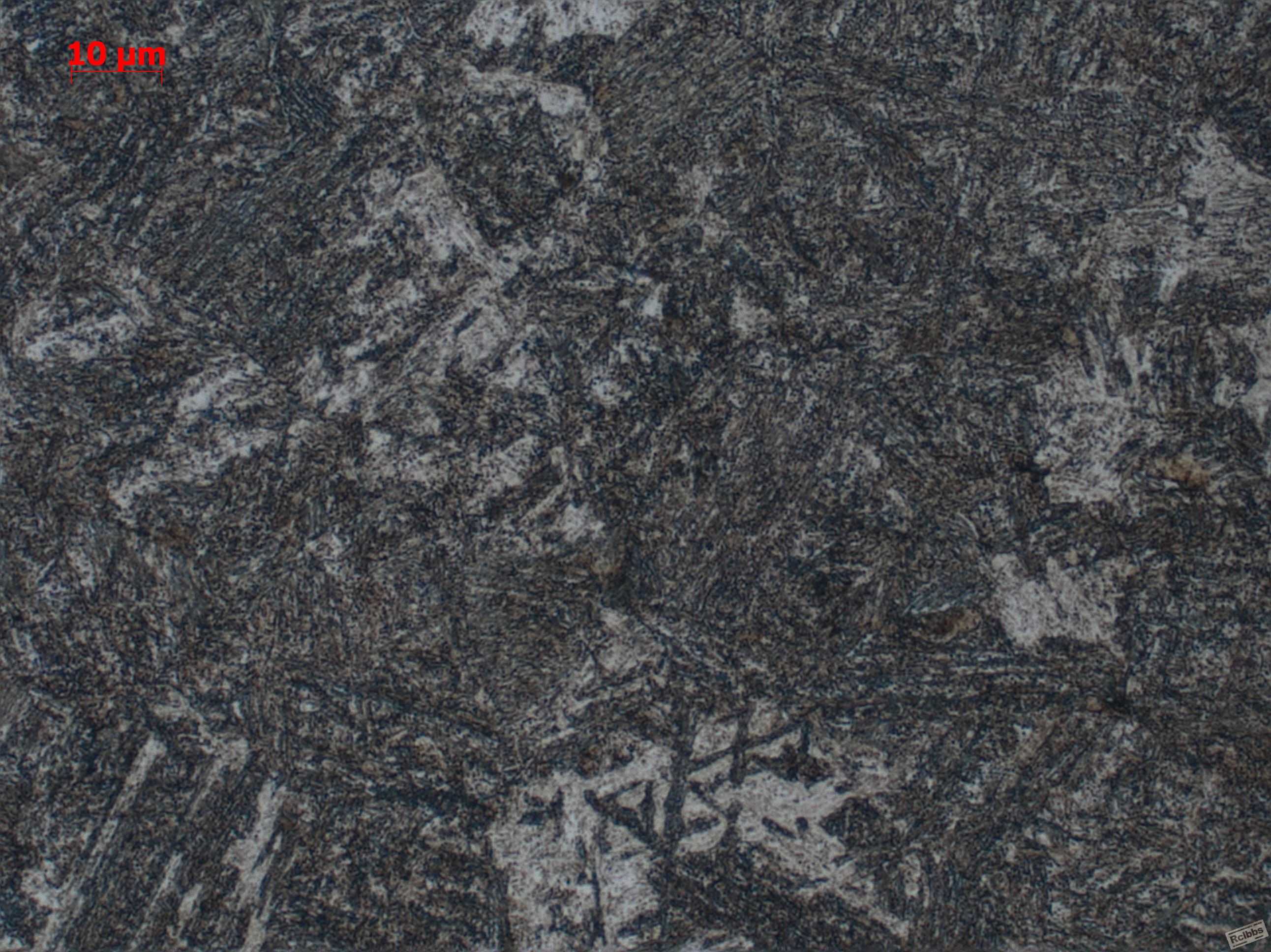

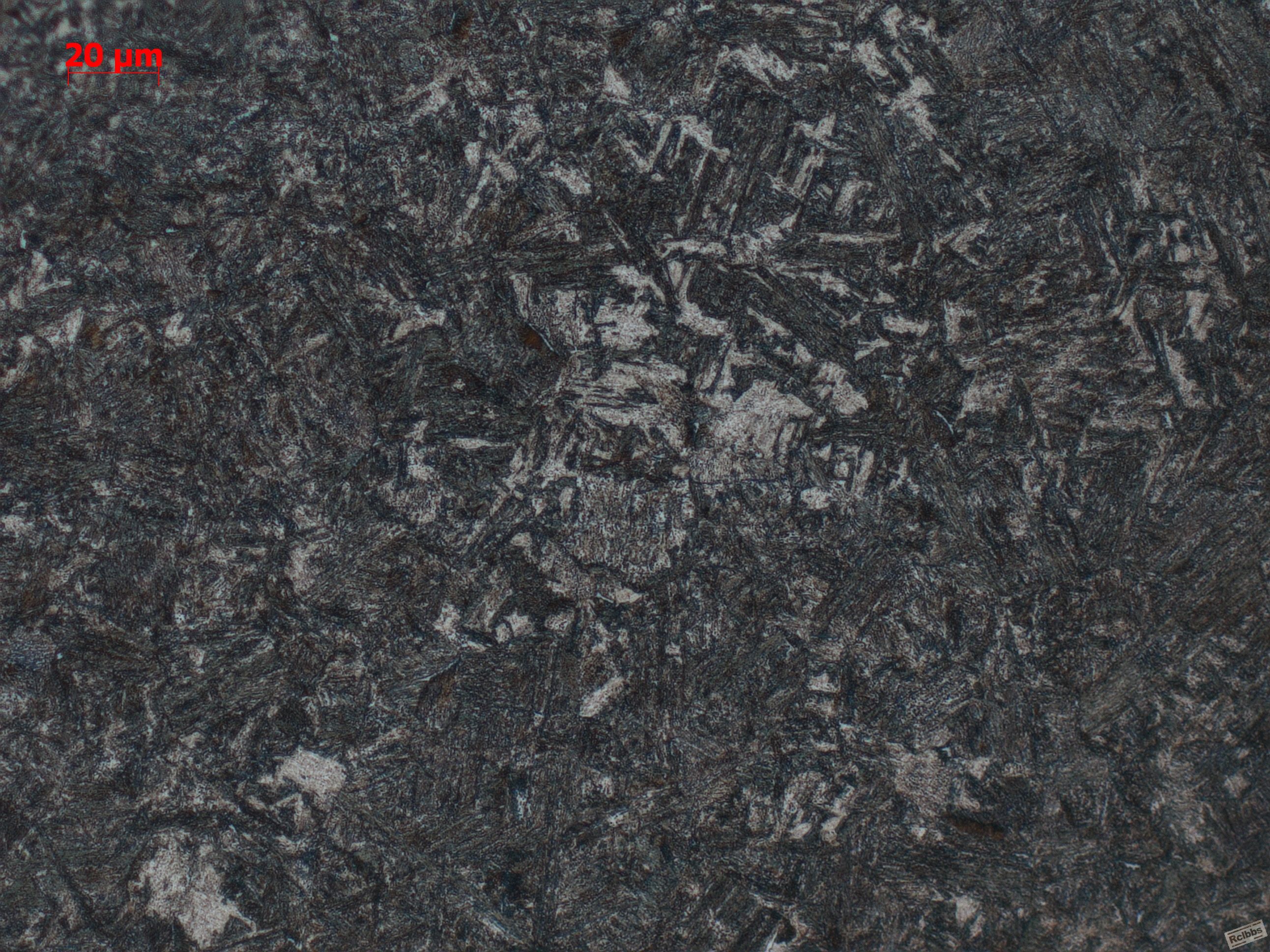

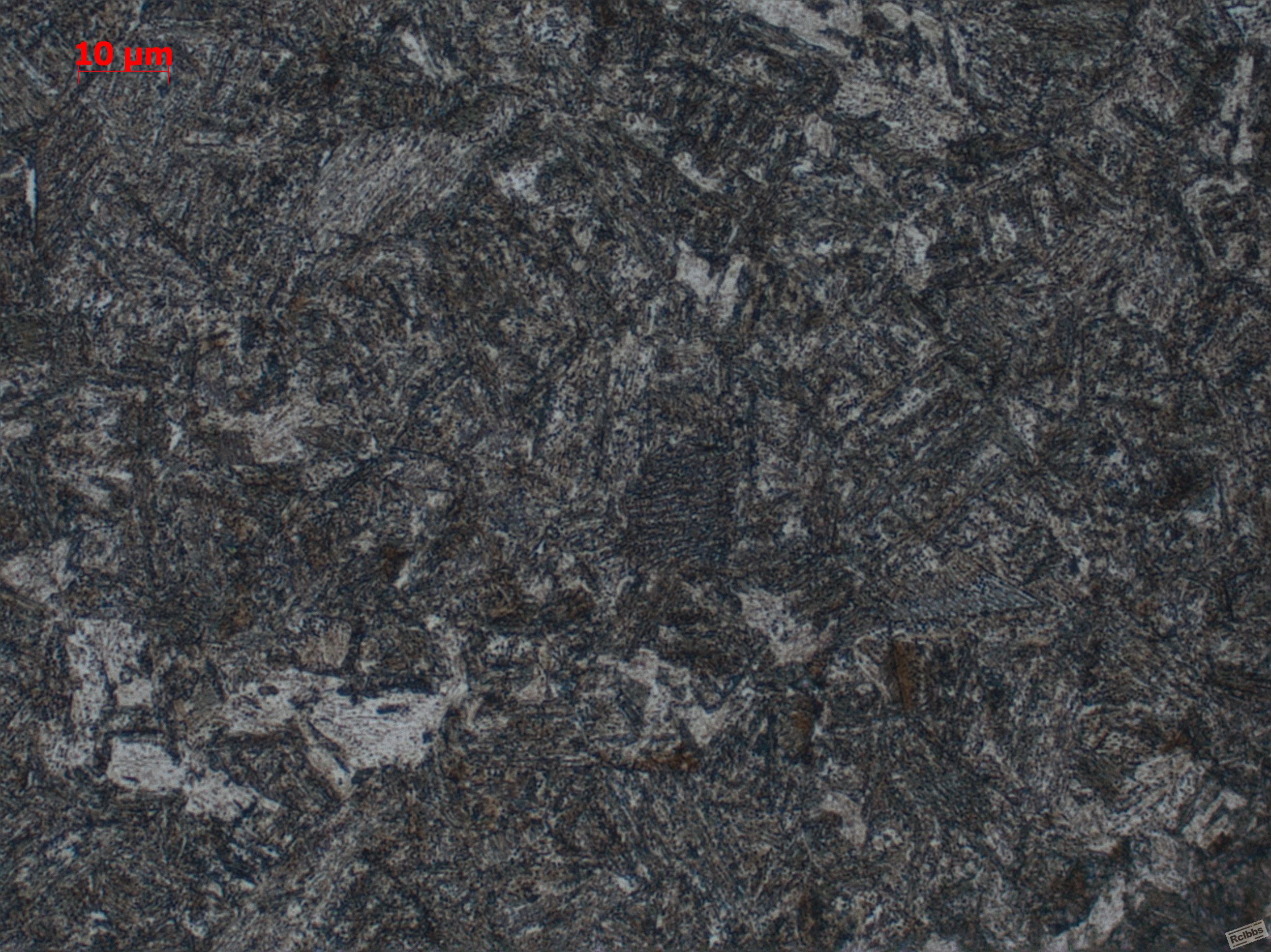

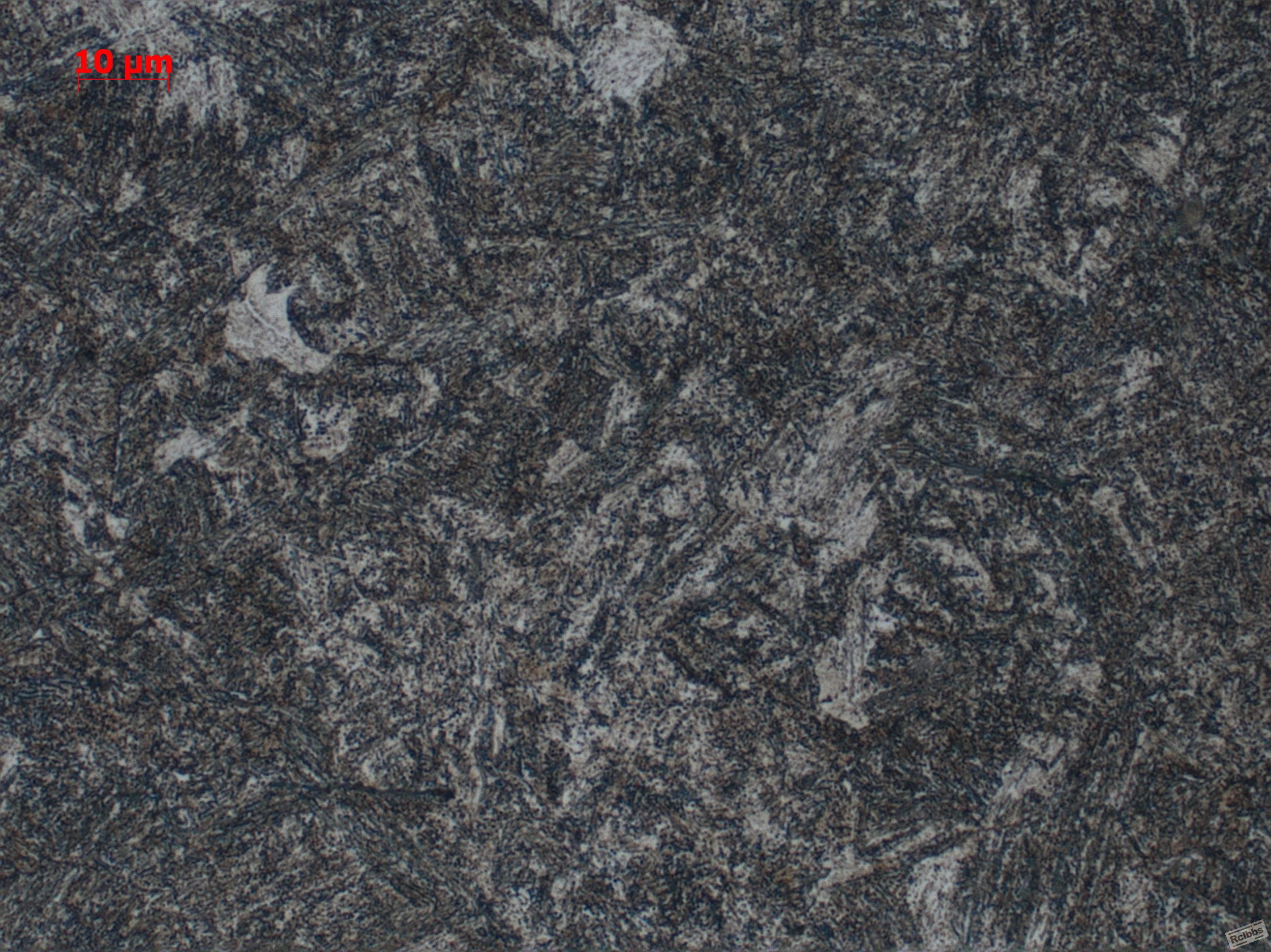

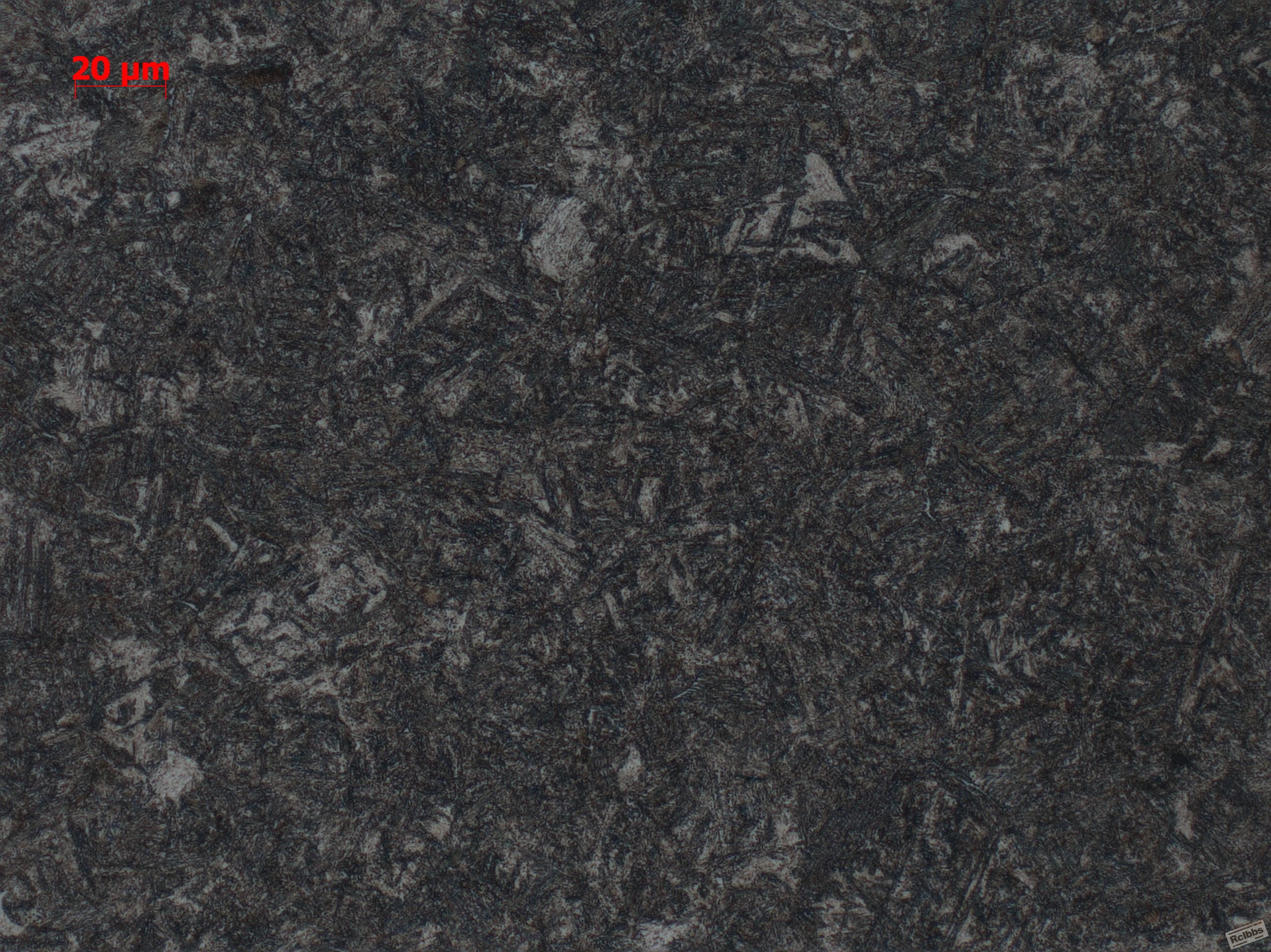

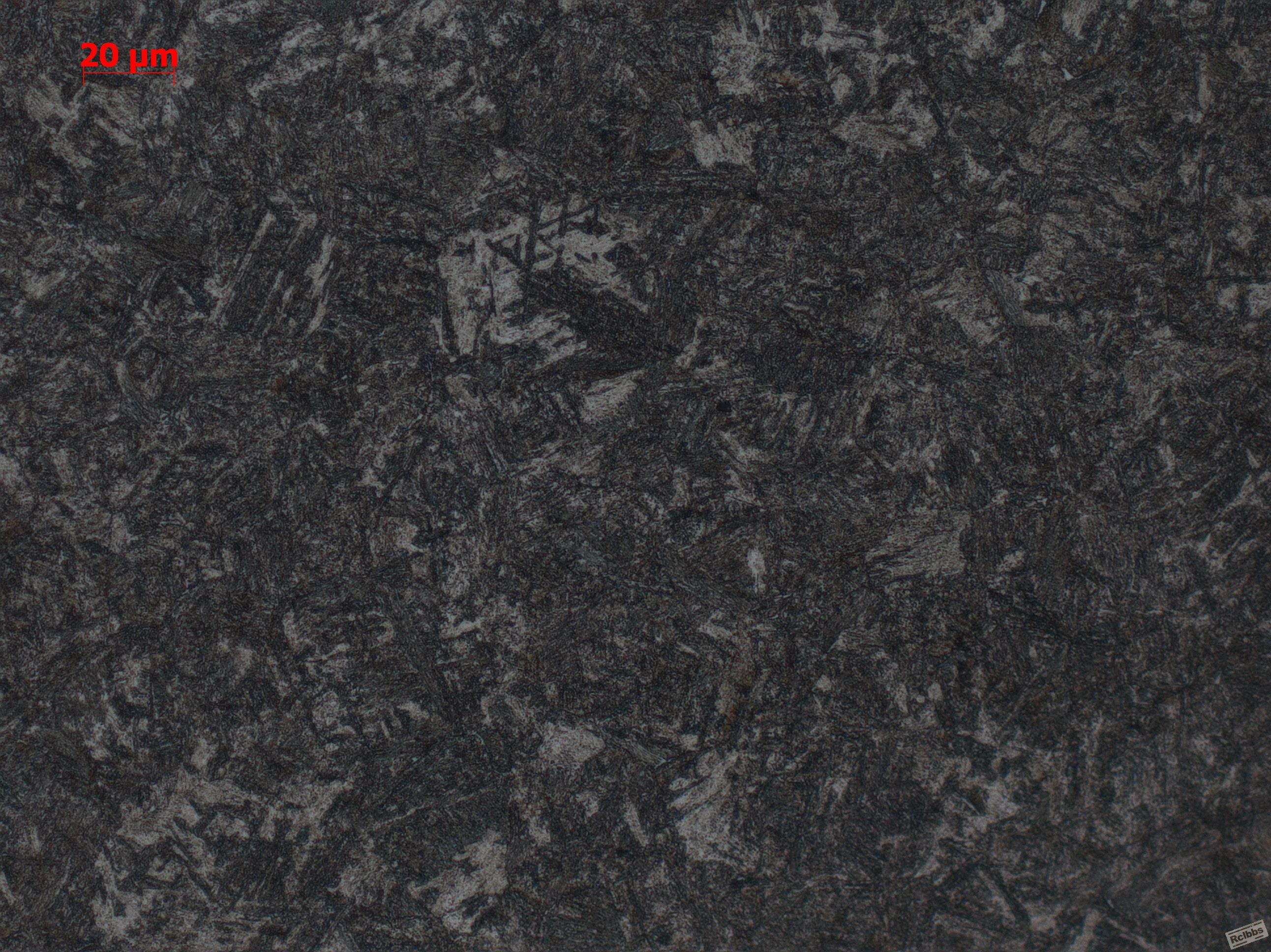

发表于 2012-3-13 19:58:35 | 显示全部楼层 |阅读模式
1#
1#500倍
1#500倍
2#
2#500倍
2#500倍
3#
3#500倍
3#500倍
4#
4#500倍
4#500倍
5#
5#500倍
5#500倍
发表于 2012-3-13 20:56:43 | 显示全部楼层
老大,太黑了,只能看出是马氏体
发表于 2012-3-13 21:10:53 | 显示全部楼层
你的照片太不清楚了,什么热处理工艺?
发表于 2012-3-13 21:29:21 | 显示全部楼层
回火温度多少啊?
发表于 2012-3-13 21:41:52 | 显示全部楼层
看不清  感觉有马氏体  好像有上贝氏体  好像还有索氏体
发表于 2012-3-13 21:47:22 | 显示全部楼层
太复杂了,这么高的C,学习了。我这不做这个高碳的 材料
签到天数: 119 天
 楼主| 发表于 2012-3-16 21:33:10 | 显示全部楼层
等温的目的是为了得到一定的下贝,所以我认为1-4#等温温度和加热温度可能都有些偏高。具体的温度我也不是很清楚,只是朋友拿来几块样子帮忙分析,5#是比较理想的试样。硬度是37HRC,1-4#硬度35-36HRC
发表于 2012-3-16 10:59:01 | 显示全部楼层
MYG 发表于 2012-3-16 09:21
铅浴等温索氏体化处理是不要回火的。
对啊  楼主这个是常规的铅浴淬火吗?就是等温淬火成贝氏体的那种?  好像楼主没说把。。。。。
假如是常规的等温淬火肯定是要回火的
签到天数: 942 天
发表于 2012-3-16 09:18:43 | 显示全部楼层
如果铅浴温度相同,可看出从1-5,加热温度依次降低,晶粒变小。
签到天数: 942 天
发表于 2012-3-16 09:21:07 | 显示全部楼层
qqs126 发表于 2012-3-16 08:46
楼主 你的铅浴等温处理  铅浴温度是多少? 铅浴目的是什么?
一般铅浴等温处理 就是为了得到均一的索氏体 ...
铅浴等温索氏体化处理是不要回火的。
发表于 2012-3-16 08:46:08 | 显示全部楼层
余晖 发表于 2012-3-15 21:36
上贝是过冷度大的原因怎么解释?我以为是等温温度太高了呢! 过冷度和贝氏体转变温度的关系是怎么样的, ...
一般铅浴等温处理 就是为了得到均一的索氏体组织
如果铅温偏低就会出现上贝氏体组织
另外马氏体出现的原因  可能由于钢中合金元素  如Cr Mn 等元素偏析所致。。
签到天数: 119 天
 楼主| 发表于 2012-3-15 21:43:59 | 显示全部楼层
重新照了1000倍的看得可能更清楚一些
1#
1#
1#
2#
2#
2#
3#
3#
3#
4#
4#
4#
5#
5#
5#
签到天数: 119 天
 楼主| 发表于 2012-3-15 21:36:55 | 显示全部楼层
qqs126 发表于 2012-3-15 12:36
既然是等温处理  那我就可以肯定的说了  组织是索氏体+上贝氏体+马氏体
马氏体形成原因应该是偏析导致
上贝是过冷度大的原因怎么解释?我以为是等温温度太高了呢! 过冷度和贝氏体转变温度的关系是怎么样的,其机理是什么?还请指教啊
签到天数: 942 天
发表于 2012-3-15 12:33:02 | 显示全部楼层
1#马氏体
2#3#4#马氏体+上贝氏体, 4#上贝氏体较多
5#索氏体+马氏体
都是经过回火的
均有少量铁素体,可忽略不计
仅供参考
发表于 2012-3-15 12:36:33 | 显示全部楼层
余晖 发表于 2012-3-14 23:19
40Mn铅浴等温淬火(连续铅浴淬火回火炉),具体温度不详,就是想从金相组织判断大体热处理工艺差别啊!
马氏体形成原因应该是偏析导致
上贝氏体形成原因应该是过冷度太大了  建议提高铅温
签到天数: 119 天
 楼主| 发表于 2012-3-14 23:19:46 | 显示全部楼层
签到天数: 270 天
发表于 2012-3-14 08:18:17 | 显示全部楼层
说说材质和工艺吧,不然我猜是马氏体!
发表于 2012-3-14 08:07:02 | 显示全部楼层
这个是回火索氏体+上贝,调质后的组织。
