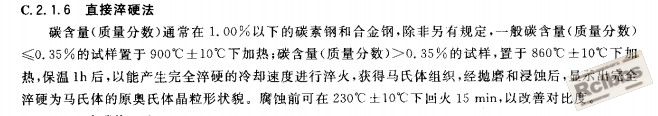

虽然我不是高工 但我也说说自己的看法  原奥氏体晶粒用国标的这个方法我做过  不过通过测量马氏体针的方法来衡量奥氏体晶粒  非常不方便  有的时候根本没法辨认马氏体针  我是用5%的硝酸酒精腐蚀的
后来我用完全退火法做的   当然我做的钢含碳量比较高  72 82 和92 了  至于低碳钢我估计完全退火法应该不行

发表于 2012-3-14 07:57:58 | 显示全部楼层 |阅读模式
在国标GB6394-2002中,有关晶粒度的显示有这样一种方法:
GB6394-2002
GB6394-2002
其中"经研磨和侵蚀,显示出完全淬硬的马氏体组织"
问题一:
侵蚀的具体方法是什么?
问题二可操作性如何?
问题三:此显示示的晶粒度可认为是实际奥氏体晶粒度吗?
问题四:调质结束后的回火S能否用此方法显示?
以上,请各位高工详解
本人并没有通此方法成功的显示过奥氏体的晶粒度.
