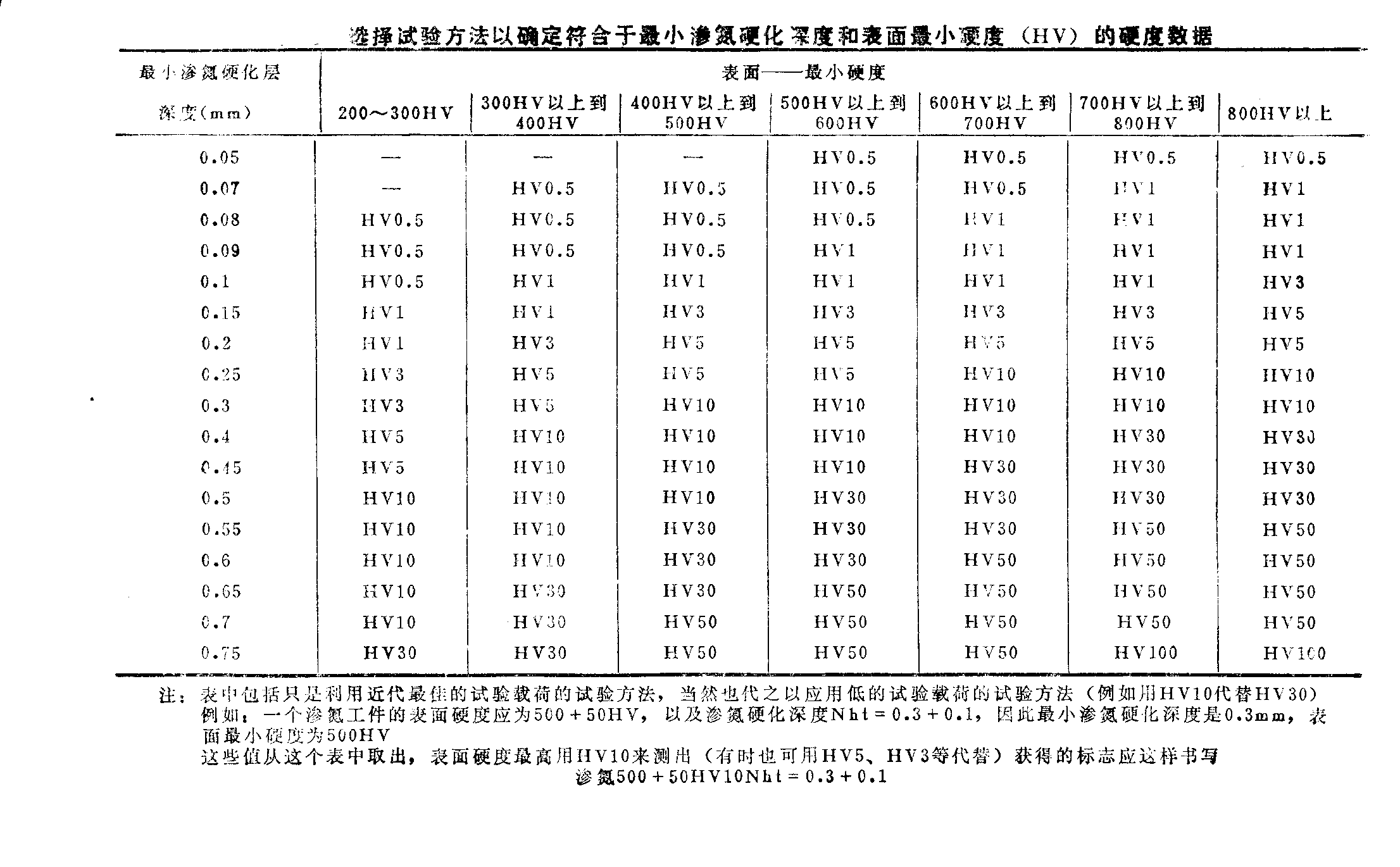

发表于 2012-3-14 10:41:46 | 显示全部楼层
basalt10 发表于 2012-3-14 09:13
谢谢解答,不过我这边下不到国标,方便的话可否共享一下,QQ:444859630
附件中有这个国标,你可以下载。
GBT 4340.1-2009 金属材料 维氏硬度试验 第1部分:试验方法.pdf

 楼主| 发表于 2012-3-14 09:47:24 | 显示全部楼层
taiyangdao 发表于 2012-3-14 09:20
可以下载GB/T11354-2005国标,查看里面关于渗氮处理的内容

发表于 2012-3-14 08:45:20 | 显示全部楼层
《GB/T 4340.1 2009 金属维氏硬度试验 第1部分:试验方法》有相关的规定,楼主可以参照里面的内容。
发表于 2012-3-14 08:21:57 | 显示全部楼层 |阅读模式
请教一下
钢件离子渗氮后测量显微硬度时的载荷怎么选?
国标里面是怎么规定的?
谢谢!
