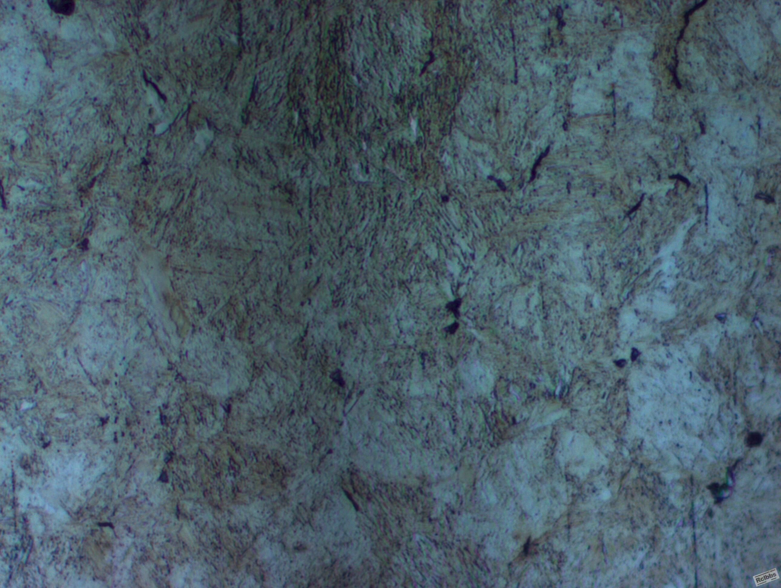

哦  腐蚀时间是多少啊? 这个图是我自己做实验拍的高碳钢马氏体图片 腐蚀剂也是4%   你们原材料做检测吗?好多问题其实都是出在原材料这一块  原材料的偏析有做过吗?
4%腐蚀后马氏体
4%腐蚀后马氏体
