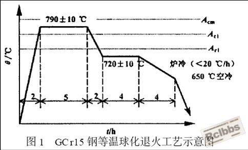

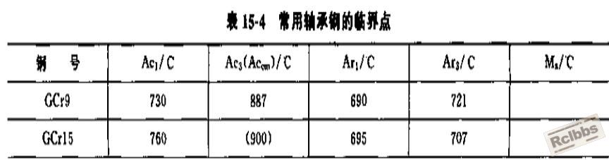

奥氏体化温度低了~~~~~~  建议810
等温温度偏高了  大概690度
个人意见  不一定正确

对于GCr15钢来说 退火一般采用的是等温球化退火,对于球化退火有很多种,有略低于AC1温度经长时间保温,也 有反复球化退火,这时是在略高于AC1和Ar1温度的升降,再有现在大部分采用的一次球化退火略高AC1保温。

这么没反应,自己顶一下!我的意思是GCr15实际生产中等温温度为720度,理论上等温温度为Ar1以下20度,而GCr15的Ar1为695度,720度时还未开始珠光体转变,照这样来说等温温度应该是675才对。理论与实际是否相互矛盾?

理论上来说,等温退火的等温温度为Ar1一下20度,这两个图片是否相互矛盾?另外,轴承钢应该没有Ar3的吧?
