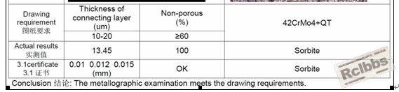

     再提一个新问题,希望引起感兴趣的朋友广泛关注并参与探讨:
     渗氮—氮碳共渗产品表面化合物层的形成与长厚、疏松(不致密)程度,是否也有尖角效应?
     大家看一个齿轮白亮层的检测报告
齿轮氮化白亮层检测报告.doc
39.5 KB, 下载次数: 236

发表于 2012-8-17 12:36:23 | 显示全部楼层
恭喜杨工!取得了这样的成果!花50币买的,没经杨工的同意把结果发上来了。
发表于 2012-8-17 17:37:08 | 显示全部楼层
     渗氮—氮碳共渗产品表面化合物层的 ...
被逼的   50热币我买的    心疼了我一夜     想想没钱买看不到的兄弟我更是心疼,这么好的东西不公开天理不容   。。
