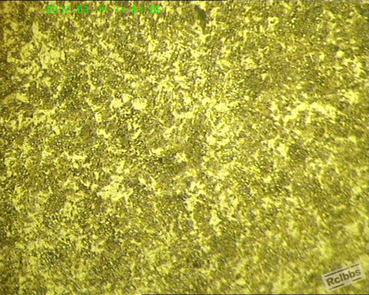

组织很差。。。。。。。你们前面球化的金相能不能发上来。。。。。
发表于 2012-3-16 23:57:50 | 显示全部楼层
组织不好,粗大不均匀加热时间短或温度底 残余奥氏体多

大家大胆地帮我猜吧!呵呵
发表于 2012-3-15 15:15:31 | 显示全部楼层
本人认为:组织中存在块状F,原因为淬火温度偏低。

发表于 2012-3-15 13:35:43 | 显示全部楼层
但从图片来看挺好的哇!
发表于 2012-3-14 20:54:27 | 显示全部楼层
只有欠热和欠冷两种情况.从组织看欠热吧.

发表于 2012-3-14 16:30:29 | 显示全部楼层
请把您的热处理工艺及工件大小讲一下?
发表于 2012-3-14 15:46:22 | 显示全部楼层 |阅读模式
此材料为GCr15,正常轴承钢淬回火工艺,硬度40到50之间。
大家评论下这组织谢谢!
