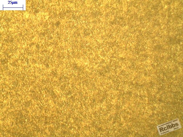

发表于 2012-4-14 13:22:01 | 显示全部楼层
发一张GCr18Mo等温淬火照片,大家看有多少贝氏体。
