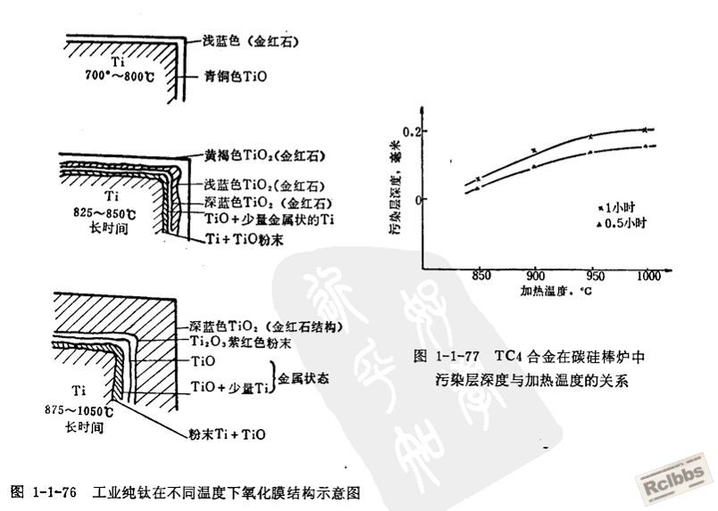

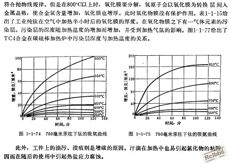

1.热氧化处理一般为利用钛在不同温度下(300度以上)会生成不同的氧化膜来进行氧化处理;
2.由于钛及钛合金拉拔容易粘模,一般多预先采用表面氧化处理,然后涂抹润滑剂后进行棒线材拉拔;
3.工艺随规格大小不同,一般纯钛氧化温度选择500-700度,保温时间视预控制的膜层厚度和颜色而定;
当然,热氧化不仅限于以上用途,还有阳极氧化可以制备不同颜色的工艺品,微弧氧化提高钛的耐蚀性和耐磨性等。

楼主就如4楼所说的那样,钛合金的氧化是通过炉温来实现的,他跟普通的化学氧化(电镀)有所区别。
你所说的700°时氧化不是很明显呈深金黄色(在低真空的碳硅棒加热炉中),同时跟真空炉内的污染程度确实有很大关系,要摸索一下的
发表于 2012-12-3 14:21:32 | 显示全部楼层
发表于 2012-12-4 08:08:40 | 显示全部楼层
先开始逐渐变黄,然后变红,再变蓝
