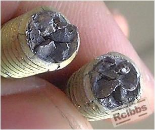

发生了过热想象,像是扭断,

这么小的零件哪里会产生什么氢脆

从断口形貌上看,原件已严重过烧。晶粒也相当粗大,氢脆还不大好看。可能是锻打或热处理过程中造成。

断口分析:此断口表面无明显的金属光泽,有棱角,类似碎石块状。由此判定该此断口呈明为石状断口。
石状断口反应刚才严重过热或已经发生过烧,使钢的韧性及塑性降低由为明显。通常情况下,断口为石状断口已无法挽救。所以个人分析:过烧。非氢脆。

两点问题:1,从拉伸试验断口看平齐,螺纹基本无塑性变形,45钢硬度干到多少了?2、螺纹上有裂纹,断口呈螺旋状,感觉搓丝(滚丝)牙板调整不当,挤压力太大。建议纵剖看看金相,估计心部也搓裂了。

这个端口应该是由氢脆引起的断裂,是由于镀锌酸洗工艺处理不好引起的

从断口型貌上看,为石状断口,属加热温度过高,钢中低溶点夹杂等溶解,奥氏体异常长大,冷却时这些杂质沿晶界析出,致晶界脆化,极易在外力的作用下沿晶界面开裂面开裂。

氢脆断口一般肯定会有冰糖状或冰糖状+沿晶界韧窝,且冰糖状晶面有鸡爪纹/应力纹是典型断口形貌。仅凭这些照片不能说明是氢脆。
进行详细断口分析后会得出正确的结论的。

从断口来看,断裂时存在多个撕裂棱,裂纹扩展路径也呈开花状。不好说,光有这个不能说明什么。

建议对图1进行扫描电镜断口分析是否为冰糖状。

    当然需要。像这类断裂件,必须进行全面的(失效)分析:包括材质分析、表面和芯部硬度检查、金相组织分析和断口形貌分析。
 楼主| 发表于 2012-3-15 12:44:24 | 显示全部楼层
氢脆无法从断口看出,那么是怎样能分析出断裂原因

谢谢!是不是还需要做金相分析来做进一步分析

光凭肉眼是无法判断是否存在氢脆的。
发表于 2012-3-15 11:47:32 | 显示全部楼层
    从断口形貌上看,原件已严重过烧。

此零件为45#表面镀锌的螺杆,使用时发生断裂,前两幅图片为失效图片,为同一零件不同角度的拍摄,第三幅图片为正常拉断时的断口图片。
请各位帮忙分析断裂失效原因,是否为氢脆断裂。

一般断口出现亮晶晶的结晶面,满天星基本就是过热很严重甚至过烧了,如果单纯从照片看,第一眼的直观感觉就是过烧,而且是严重的过烧。
做一下金相并不困难,发几张照片让同行们学些东西,防止热处理经常吃钢材或锻造的亏,如果是严重过烧,一般的热处理炉假如是跑温就会是很严重了。

同意楼上的观点:过热或过烧了。
