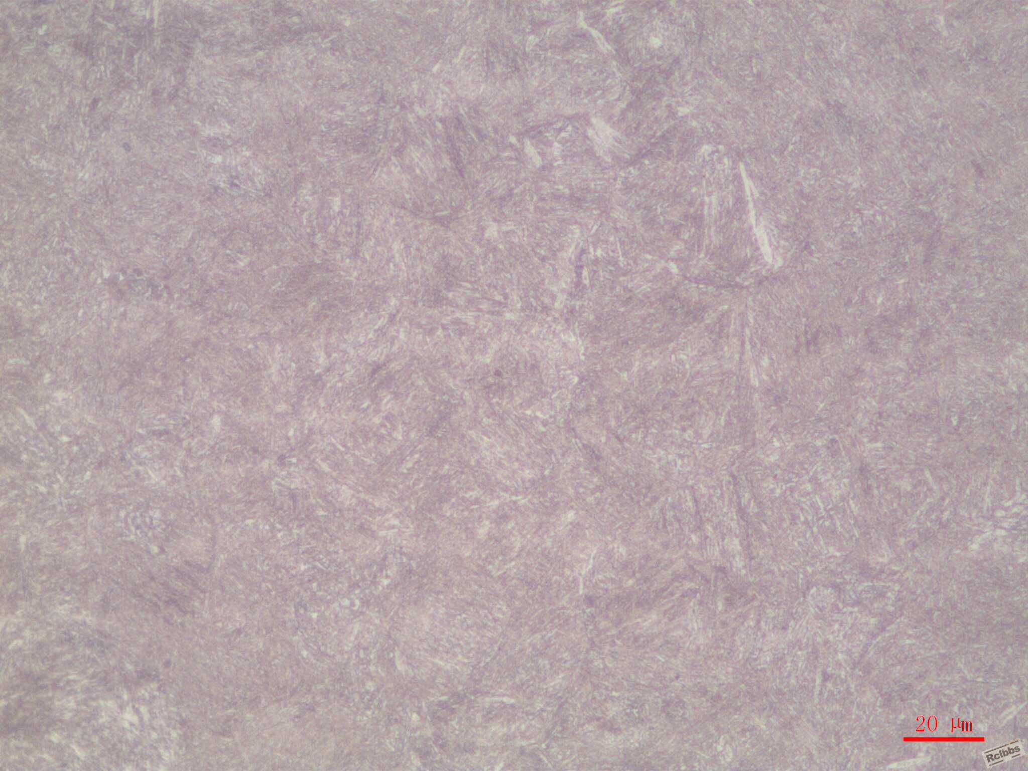

发表于 2012-3-17 19:24:42 | 显示全部楼层
图片不是很清新,感觉是回火马氏体与屈氏体得混合组织

 楼主| 发表于 2012-3-15 15:58:28 | 显示全部楼层
谢谢!我们希望得到的也是回火屈氏体。
发表于 2012-3-15 15:07:07 | 显示全部楼层
。。。。。硬度多少?     像回火马氏体。。。。

发表于 2012-3-15 15:07:32 | 显示全部楼层
结合LZ的硬度,依据自己的经验判断为回火屈氏体!回火马氏体为黑色!!!
个人观点,仅供参考!

 楼主| 发表于 2012-3-15 14:55:07 | 显示全部楼层
r_lyy 发表于 2012-3-15 14:09
你的回火温度是多少啊?还有图片不是很清晰,不敢冒然判断啊!
回火温度不清楚,等明天车间的人过来取样时问问。

发表于 2012-3-15 14:09:32 | 显示全部楼层

发表于 2012-3-15 14:03:31 | 显示全部楼层 |阅读模式
材料55Cr3,淬火+回火,硬度为46HRC,请问这组织究竟判定为回火马氏体还是回火屈氏体?
发表于 2012-3-18 11:28:02 | 显示全部楼层
硬度46HRC  是弹簧钢回火屈氏体的硬度
