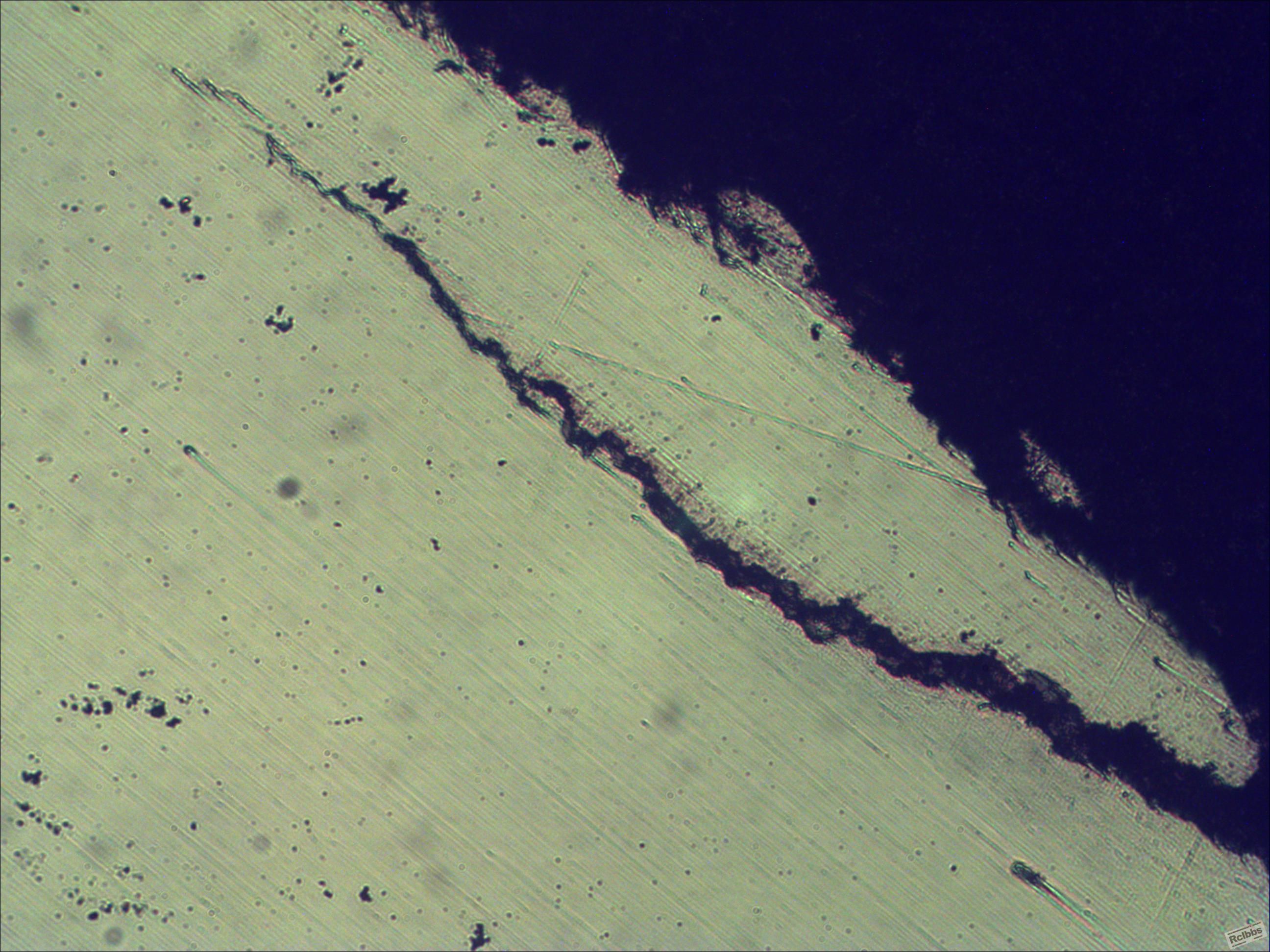

你这个现象是由于锻造时存在缺陷如翻皮、折叠引起的,建议热处理前先检查一下锻件毛坯

    从楼主提供的图片上看,这个裂缝不能草率地归结于锻造裂纹。个人愚见,从裂缝的形貌上看,原材料一定存在着巨大的类似于夹渣或管状缩松的缺陷。

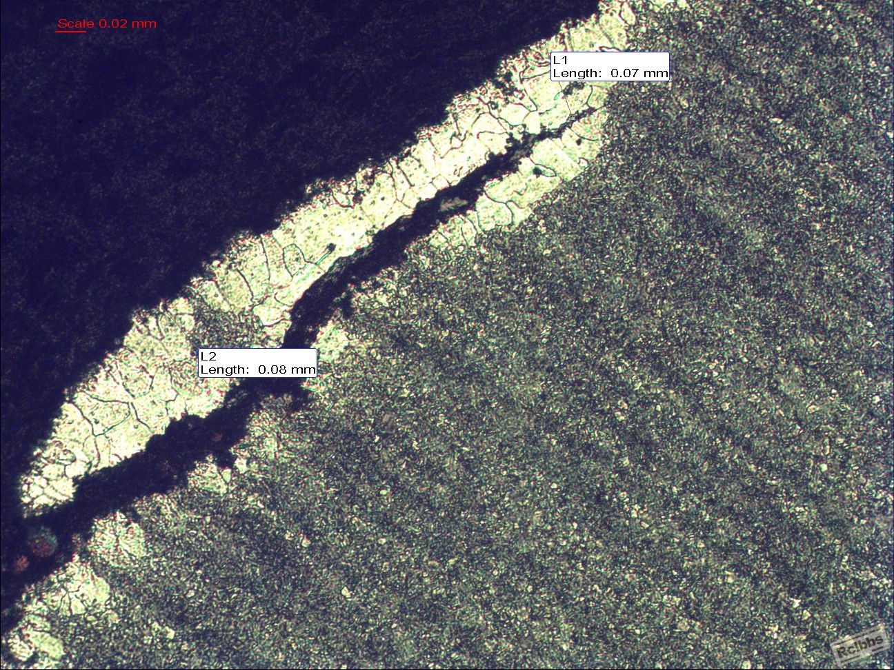

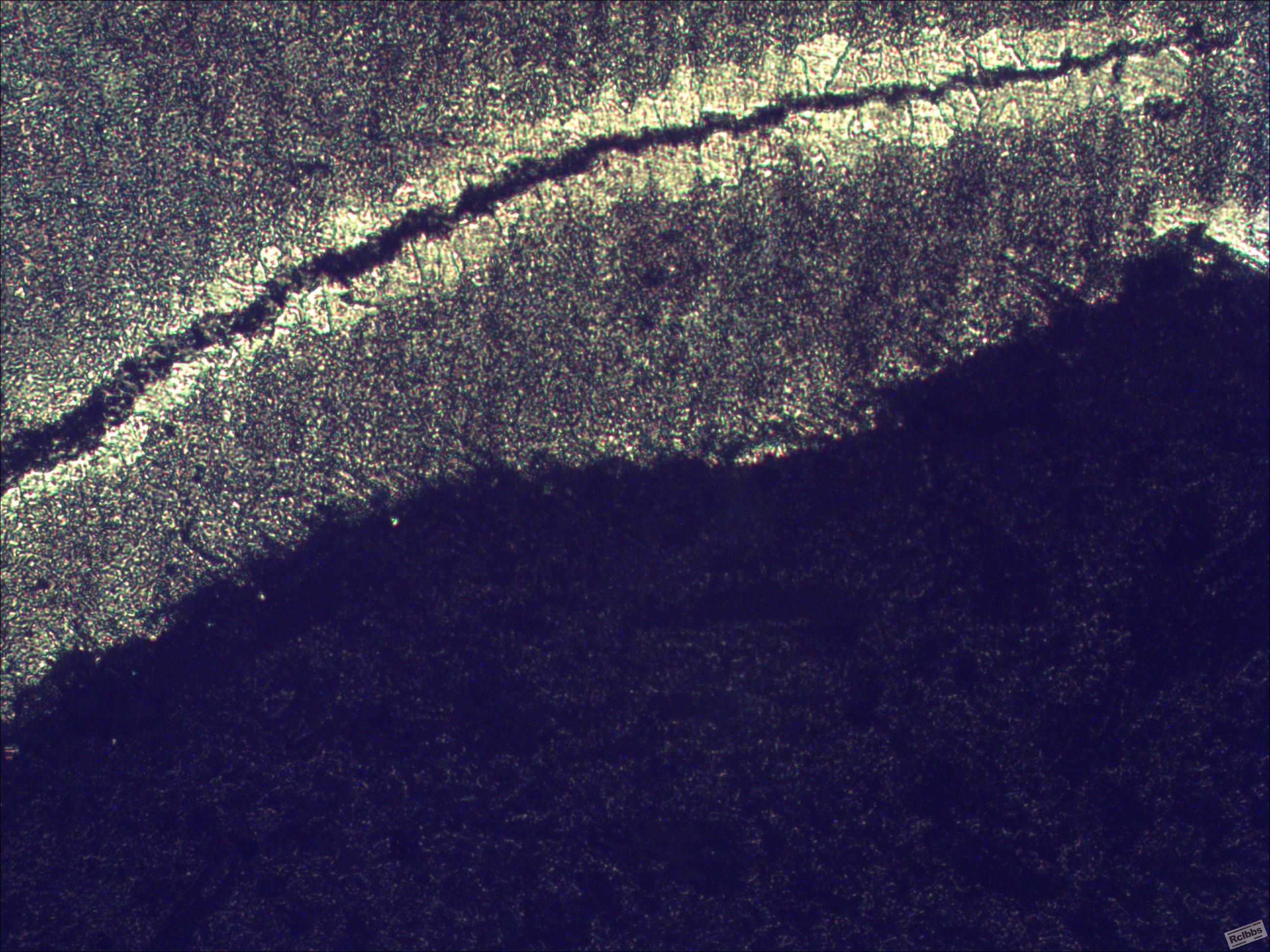

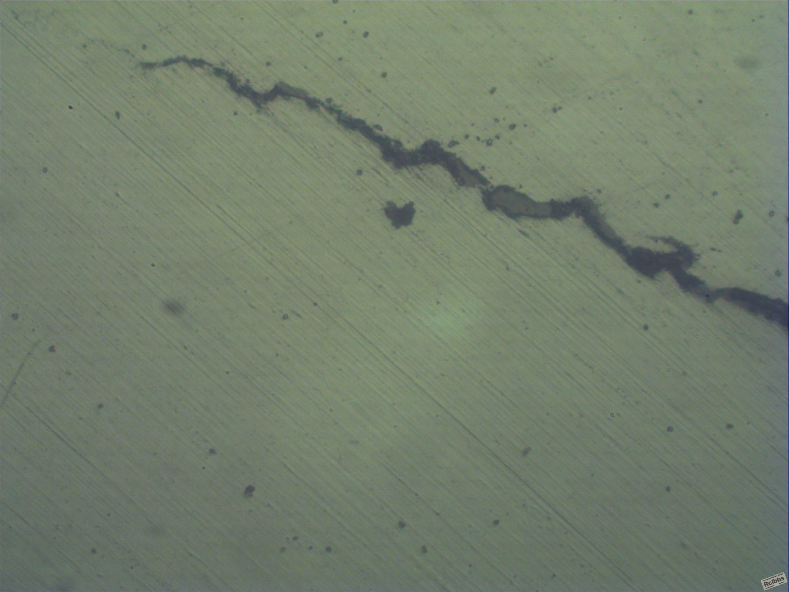

发表于 2012-3-15 14:51:11 | 显示全部楼层 |阅读模式
材料55钢,工艺:锻造+调质(网带无保护气氛)+机械加工+中频感应淬火
中频时有刚加热零件就被击穿融化。并出现严重裂纹,此零件再调质后就已经发现较多的裂纹
大家看看这此裂纹,是否是锻造裂纹,从脱碳上看是,但锻造裂纹底部是否也有尖锐的可能,只知道锻造裂纹底部圆钝

裂缝在锻造过程产生的,同意3楼,此外原材料本身存在缺陷如裂缝,缎带后也会形成这种缺陷

    调质回火时是否产生脱碳,不可一概而论:这与回火温度的高低和时间有关。一般而言,调质回火阶段所引起的脱碳微乎其微。

请问这种裂纹两侧脱碳一定是调质加热时产生的吗?调质回火时能使裂纹两侧产生脱碳吗?

很明显是折叠,锻件切边时飞边没完全打掉粘到工件上会成这样的

裂纹两侧脱碳层厚度相差几倍,是什么原因? 裂纹两边厚度应该基本一致吧

从此图片来看,底部圆润,又有两端脱碳现象,应该可以说明为淬火前裂纹,非淬火过程引起。

典型锻造折叠裂缝

哪个地方是裂纹底部?真的第一次看到裂纹底部
