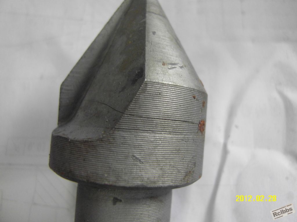

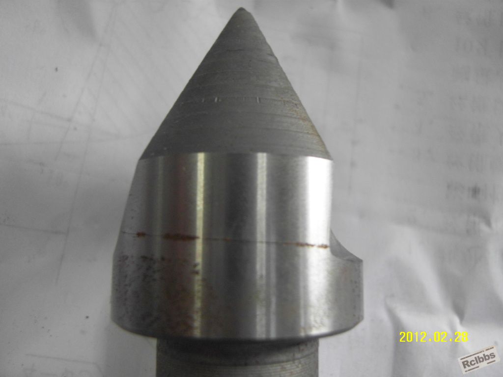

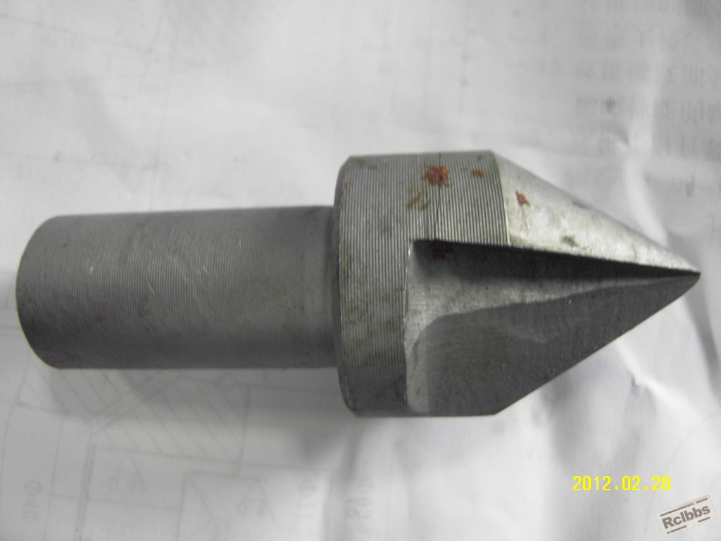

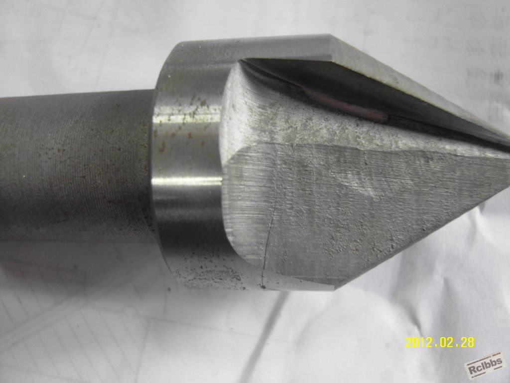

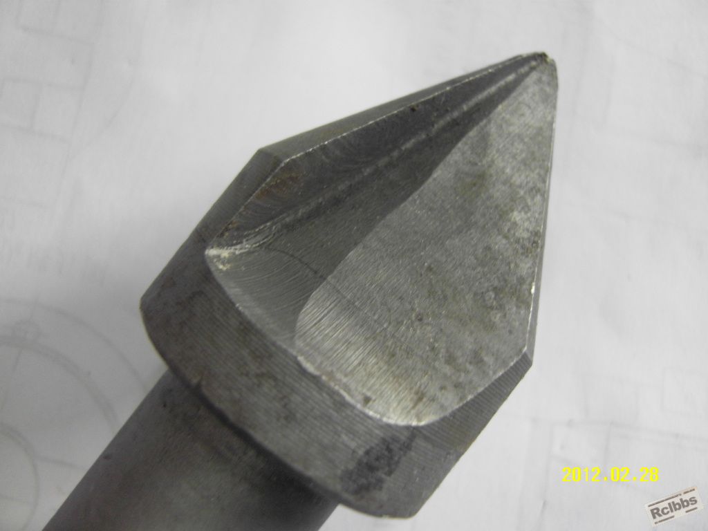

从图片看铣刀痕和车削痕迹都很明显,看来机加工过程产生了一定的应力,对淬火十分不利

MYG 发表于 2012-3-16 12:26
请楼主关注车刀痕-------------------------
    感谢补充,过于粗糙的机加工刀痕会成为裂纹的策源地。

发表于 2012-3-16 12:26:49 | 显示全部楼层

    楼主的对焊件是高速钢W6Mo5Cr4V2与中碳低合金结构钢40Cr对焊吗?,既然裂纹不在焊缝,却出现在W6Mo5Cr4V2部位,肯定是淬火裂纹无疑了。那就分析淬火裂纹的产生原因了。
    楼主还应提供这个对焊件的淬火工艺详情:如所用加热设备,加热(是否预热?几段预热?最终奥化温度和时间?)和淬火(冷却)的具体工艺规程。其次楼主应对开裂产品进行材质和金相组织分析等。
    由于楼主提供信息不全,个人浅见,开裂的原因除原材料可能存在的原因外,多与过热、冷却不当、会火不及时、回火不充分等有关。

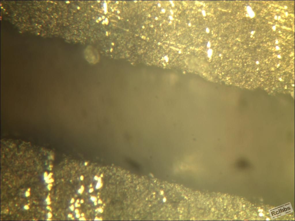

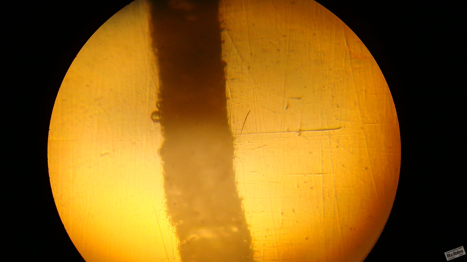

发表于 2012-3-16 10:27:09 | 显示全部楼层 |阅读模式

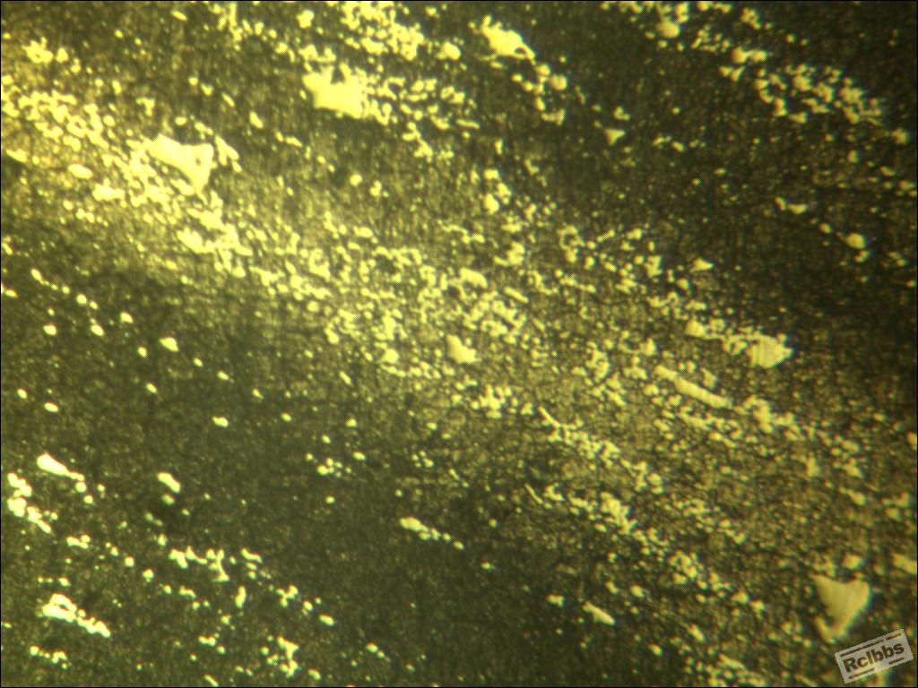

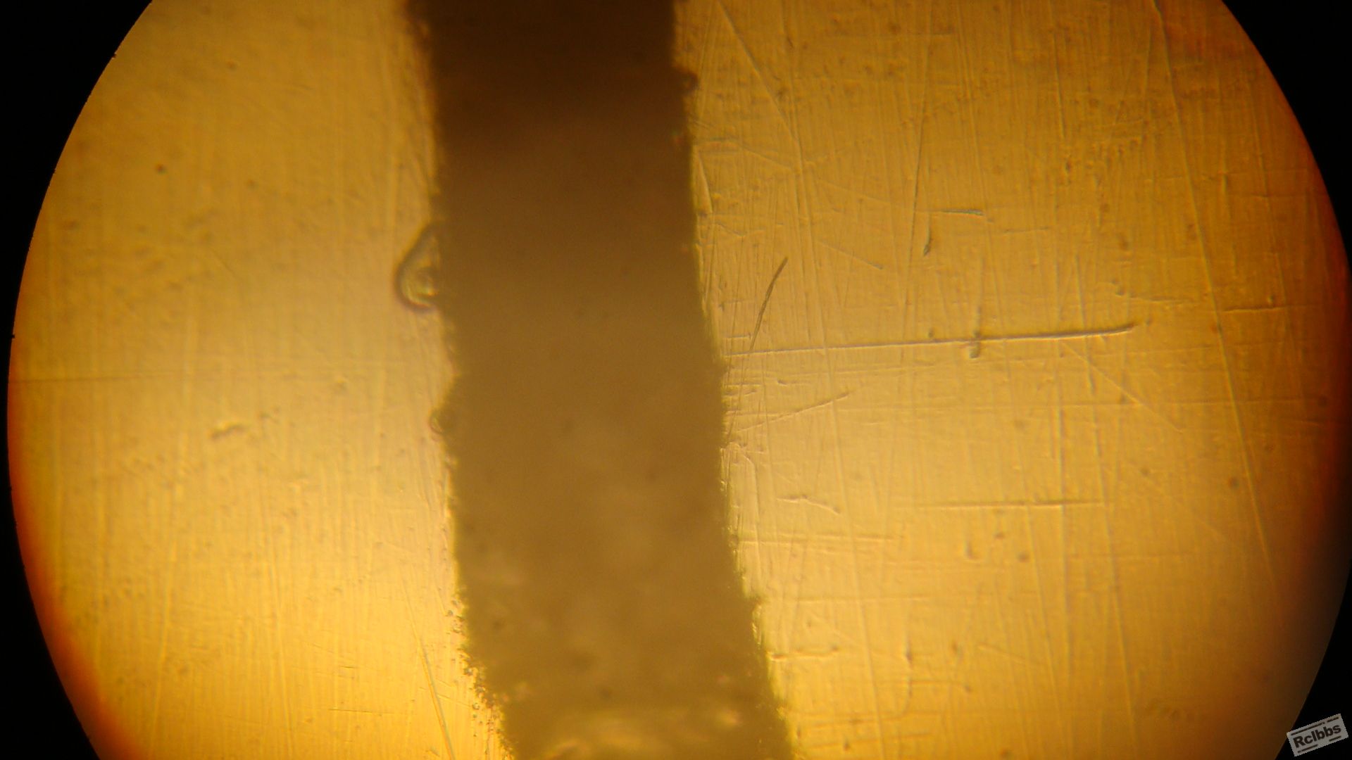

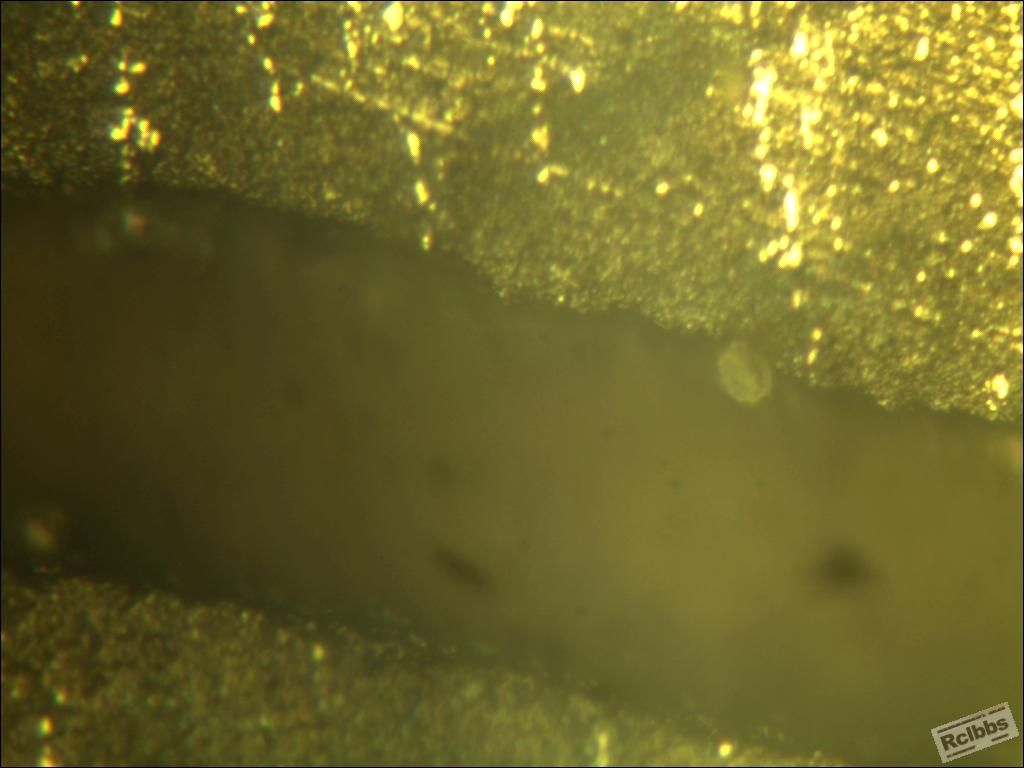

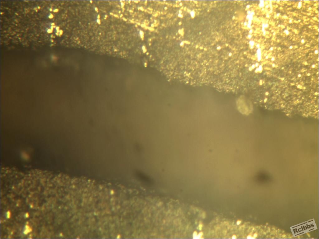

此工件是高速钢W6M5CR4V2与40CR对焊而成的对焊件,在淬火后出现裂纹,裂纹距焊缝约2MM处产生.我打过硬度是 67HRC-70HRC硬度偏高并且裂纹在尖角处,应力集中.会不会是淬火硬度高而导致在尖角处产生裂纹呢?
对焊件裂纹
对焊件裂纹
对焊件裂纹
对焊件裂纹
对焊件裂纹
对焊件裂纹
对焊件裂纹
对焊件裂纹
淬火后组织形态
淬火后组织形态
淬火后组织形态
淬火后组织形态
腐蚀过的裂纹形态
腐蚀过的裂纹形态
腐蚀过的裂纹形态
腐蚀过的裂纹形态
没腐蚀过的裂纹形态
没腐蚀过的裂纹形态
没腐蚀过的裂纹形态
没腐蚀过的裂纹形态

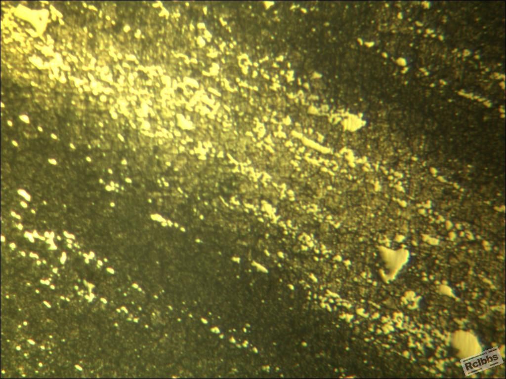

 楼主| 发表于 2012-3-22 09:10:16 | 显示全部楼层
紫琅人 发表于 2012-3-21 20:36
一,机加工有缺陷的,比较粗燥的,不排除机加工冷却不当开裂;二,金相组织看不出过热组织状况,最后两者看 ...
谢谢,我看碳化物成角状了,并且有粘连
发表于 2012-3-21 20:36:33 | 显示全部楼层
一,机加工有缺陷的,比较粗燥的,不排除机加工冷却不当开裂;二,金相组织看不出过热组织状况,最后两者看渗碳体成带状偏析分布,觉得比较严重的,觉得也是产生脆性开裂原因之一;还有硬度值有这么高的Hrc吗?工艺不当也是原因之一
 楼主| 发表于 2012-3-21 17:06:25 | 显示全部楼层
前辈帮我看一下金相组织,请详细解释一下,看金相图好像是淬火组织有些不正常,是过热和回火不充分?怎样能把这些现象结合在一起解释呢,谢谢
 楼主| 发表于 2012-3-21 17:10:49 | 显示全部楼层
申兴一 发表于 2012-3-16 11:15
先说说你们用的什么工艺和设备。头部开裂比较多而且很深,最好看看金相组织。有可能是原始裂纹和使用问题。
谢谢,客户自己回去淬火,我金相做完了已编辑好,你帮我看看分析一下,裂纹附近没有脱碳,淬火组织过热并且回火不充分,我个人认为原材料应该没有问题。
 楼主| 发表于 2012-3-21 16:51:59 | 显示全部楼层
孤鸿踏雪 发表于 2012-3-16 11:02
先占个沙发:
    楼主的对焊件是高速钢W6Mo5Cr4V2与中碳低合金结构钢40Cr对焊吗?,既然裂纹不在焊缝 ...
谢谢前辈指教,是高速钢与碳钢对焊的.我做完金相了已编辑到主题上了,我认为组织不正常,是不是过热和回火不充分呢?并且裂纹附近没有脱碳呀,应该不是原材料问题吧?并且此工件硬度过高68-70HRC
 楼主| 发表于 2012-3-21 12:14:24 | 显示全部楼层
金相做完已编辑到主题里面,请大家帮忙看是否淬回火有问题,谢谢  从金相图片上看裂纹两边没有脱碳,淬火组织不正常,是过热还是回火不充分呢,疑惑呀
