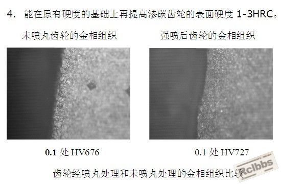

发表于 2012-10-9 14:35:07 | 显示全部楼层
签到天数: 711 天
发表于 2012-10-13 14:42:50 | 显示全部楼层
对于渗碳淬火件,清理喷丸,表面硬度有增加的趋势。
对于渗碳淬火件,强力喷丸后,表面硬度增加50-150HV。
